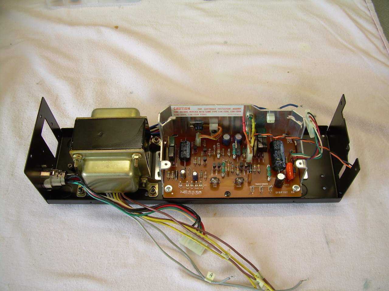

Moderatori BEST-GROOVE Inviato 26 Giugno 2023 Moderatori Condividi Inviato 26 Giugno 2023 Due alimentatori uguali MA funzionantI uno per i 50 HZ 220V e l'altro per i 60 Hz 110V Alla vista aperti senza molto concentrarsi "appaiono" uguali ....quale componente all'interno degli alimentatori determina la differenza di frequenze? Forse il trasformatore oppure ma (dubito fortemente) l'elettronica che andrebbe collegata a valle dei due alimentatorialimentatori? Qualcuno sa dove sta il mistero? Link al commento https://melius.club/topic/15129-curiosit%C3%A0-per-50-hz-e-60hz/ Condividi su altri siti Altre opzioni di condivisione...

TheoTks Inviato 26 Giugno 2023 Condividi Inviato 26 Giugno 2023 Se si tratta di un alimentatore tradizionale, fra 50 e 60 HZ, varia il risultato della formula che partendo dalla induzione magnetica del nucleo (weber/mq) darà la dimensione dei lamierini e il rapporto spire/volt. (sia detto in sintesi estrema, e con estrema semplificazione) 1 Link al commento https://melius.club/topic/15129-curiosit%C3%A0-per-50-hz-e-60hz/#findComment-879399 Condividi su altri siti Altre opzioni di condivisione...
Moderatori BEST-GROOVE Inviato 26 Giugno 2023 Autore Moderatori Condividi Inviato 26 Giugno 2023 @joe845 niente switching ...sono entrambi alimentatori tradizionali. @TheoTks quindi è il trasformatore e come è stato studiato che può funzionare a 50 oppure 60 hz.....oppure con entrame le frequenze di rete..... ne ho un altro identico ma multitensione indicante sulla targhetta che può funzionare sia a 50 che a 60 hz. Link al commento https://melius.club/topic/15129-curiosit%C3%A0-per-50-hz-e-60hz/#findComment-879518 Condividi su altri siti Altre opzioni di condivisione...
Moderatori joe845 Inviato 26 Giugno 2023 Moderatori Condividi Inviato 26 Giugno 2023 scusa, non avevo letto bene. Tra 50 e 60Hz cambia talmente poco che all'interno dell'alimentatore non cambierà proprio nulla. in teoria il trafo a 60hz potrebbe, volendo, essere un pò più piccolo, ma stiamo parlando di lana caprina.... G Link al commento https://melius.club/topic/15129-curiosit%C3%A0-per-50-hz-e-60hz/#findComment-879549 Condividi su altri siti Altre opzioni di condivisione...
