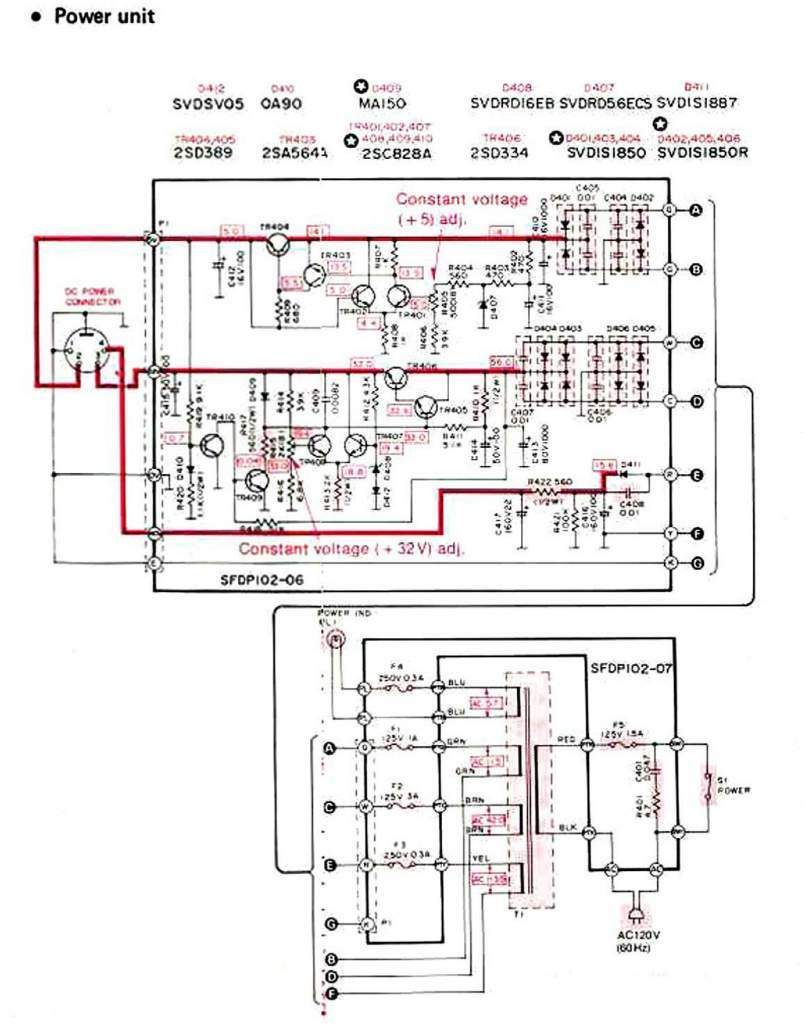

Moderatori BEST-GROOVE Inviato 28 Giugno 2023 Autore Moderatori Condividi Inviato 28 Giugno 2023 22 ore fa, qzndq3 ha scritto: Se il piatto non ha le tacche duplicate 50 e 60 Hz con pochi euro ci si può dotare di un disco con le tacche per i 50 Hz (da illuminare con una lampadina al neon) veramente a me non cambia la vita nel avere o non avere uno stroboscopio che funzioni per i 60Hz quanto piuttosto importava capire in linea di massima quale o quali "componenti" all'interno di due alimentatori apparentemente uguali determinano la differenza di funzionamento a 50 e a 60 Hz. Link al commento https://melius.club/topic/15129-curiosit%C3%A0-per-50-hz-e-60hz/page/2/#findComment-882137 Condividi su altri siti Altre opzioni di condivisione...

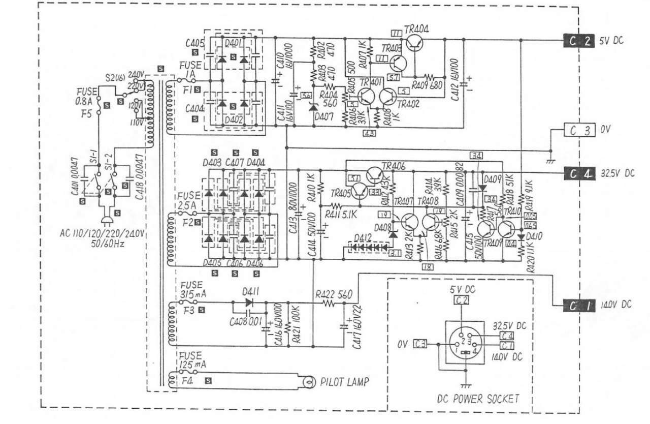

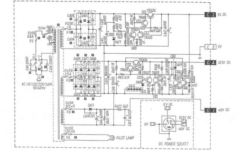

qzndq3 Inviato 29 Giugno 2023 Condividi Inviato 29 Giugno 2023 @BEST-GROOVE Per averne certezza servirebbero gli schemi dei due alimentatori, potrebbero essere differenti i solii trasformatori ed i due trimmer potrebbero servire per regolare la velocità. Per quanto riguarda lo strobo, é praticamente certo che la lampadina neon sia alimentata da rete, quindi é probabile che in assenza di doppie tacche anche il piatto sia dipendente dalla frequenza mercato di destinazione. Ma sono tutte congetture. Link al commento https://melius.club/topic/15129-curiosit%C3%A0-per-50-hz-e-60hz/page/2/#findComment-882341 Condividi su altri siti Altre opzioni di condivisione...
Moderatori BEST-GROOVE Inviato 29 Giugno 2023 Autore Moderatori Condividi Inviato 29 Giugno 2023 3 ore fa, qzndq3 ha scritto: Per averne certezza servirebbero gli schemi dei due alimentatori, potrebbero essere differenti i solii trasformatori ed i due trimmer potrebbero servire per regolare la velocità. no i due trimmer regolano in uscita tensioni diverse uno 5 V e l'altro 32.5 V per alimentare le diverse schede situate nel giradischi...la lampada strobo è alimentata sempre tramite lo stesso alimentatore con 140V DC multitensione 50/60 Hz 120 V 60 Hz Link al commento https://melius.club/topic/15129-curiosit%C3%A0-per-50-hz-e-60hz/page/2/#findComment-882555 Condividi su altri siti Altre opzioni di condivisione...
qzndq3 Inviato 29 Giugno 2023 Condividi Inviato 29 Giugno 2023 @BEST-GROOVE Per quel poco che riesco a vedere (dal cellulare) negli schemi mi sembra che di differente in modo sostanziale ci sia solo il trasformatore. Il rischio come è stato già scritto pochi post dietro è che ci sia forse un filino-ino di ripple in più o che ronzi il trasformatore. 3 ore fa, BEST-GROOVE ha scritto: la lampada strobo è alimentata sempre tramite lo stesso alimentatore con 140V DC Una lampadina alimentata direttamente in DC (corrente continua) non serve a nulla in un stroboscopio. Deve "lampeggiare" ad una frequenza nota e per farlo deve essere alimentata in AC, quindi se viene presa l'alimentazione in DC dovrebbe esserci qualcosa di mezzo che genera la pulsazione, nel caso essendo dipendente da una corrente continua diventa indipendente dalla tensione di rete. Due domande: La "pilot lamp" è la spia che segnala che l'alimentatore è acceso? Il piatto ha le doppie tacche 50/60Hz? Link al commento https://melius.club/topic/15129-curiosit%C3%A0-per-50-hz-e-60hz/page/2/#findComment-882823 Condividi su altri siti Altre opzioni di condivisione...
Moderatori BEST-GROOVE Inviato 29 Giugno 2023 Autore Moderatori Condividi Inviato 29 Giugno 2023 4 ore fa, qzndq3 ha scritto: La "pilot lamp" è la spia che segnala che l'alimentatore è acceso? esattamente. 4 ore fa, qzndq3 ha scritto: quindi se viene presa l'alimentazione in DC dovrebbe esserci qualcosa di mezzo che genera la pulsazione, sicuramente è così. 4 ore fa, qzndq3 ha scritto: Il piatto ha le doppie tacche 50/60Hz? no ha tacche uniche sia per quello alimentato esclusivamente a 60Hz 120V che per quello alimentato con alimentatore multi tensione e multifrequenze...praticamente la casa ha adottato molte parti comuni dello stesso giradischi. Link al commento https://melius.club/topic/15129-curiosit%C3%A0-per-50-hz-e-60hz/page/2/#findComment-883103 Condividi su altri siti Altre opzioni di condivisione...
qzndq3 Inviato 29 Giugno 2023 Condividi Inviato 29 Giugno 2023 @BEST-GROOVE dalle tue risposte e dagli schemi, é possibile che, utilizzando un trasformatore o autotrasformatore 230-120, il piatto funzioni correttamente, sembra che nessuna componente alternata vada al motore o al gruppo strobo. Tutto da verificare sul campo... Come sempre. Link al commento https://melius.club/topic/15129-curiosit%C3%A0-per-50-hz-e-60hz/page/2/#findComment-883235 Condividi su altri siti Altre opzioni di condivisione...
