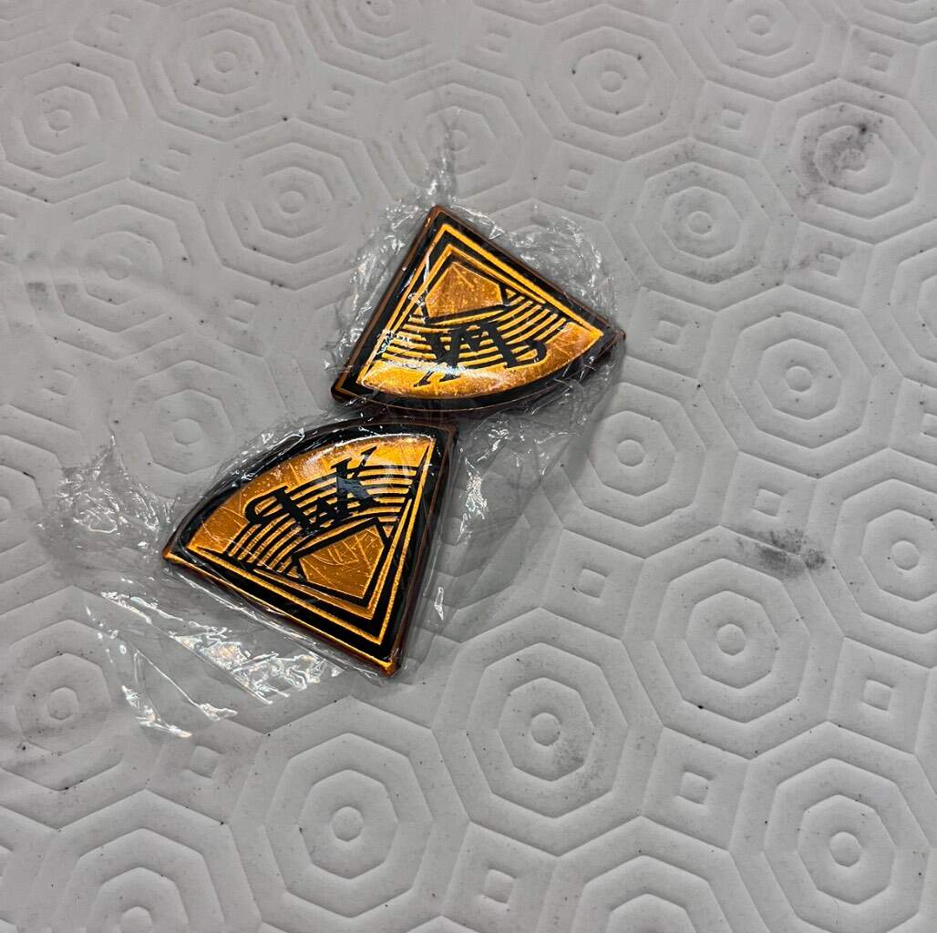

plinth art Inviato 7 Luglio 2023 Autore Condividi Inviato 7 Luglio 2023 Nuove induttanze prese… lunedì inizio il rodaggio Link al commento https://melius.club/topic/15137-klipsch-heresy-o-super-heresy/page/3/#findComment-891015 Condividi su altri siti Altre opzioni di condivisione...

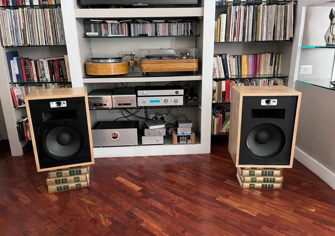

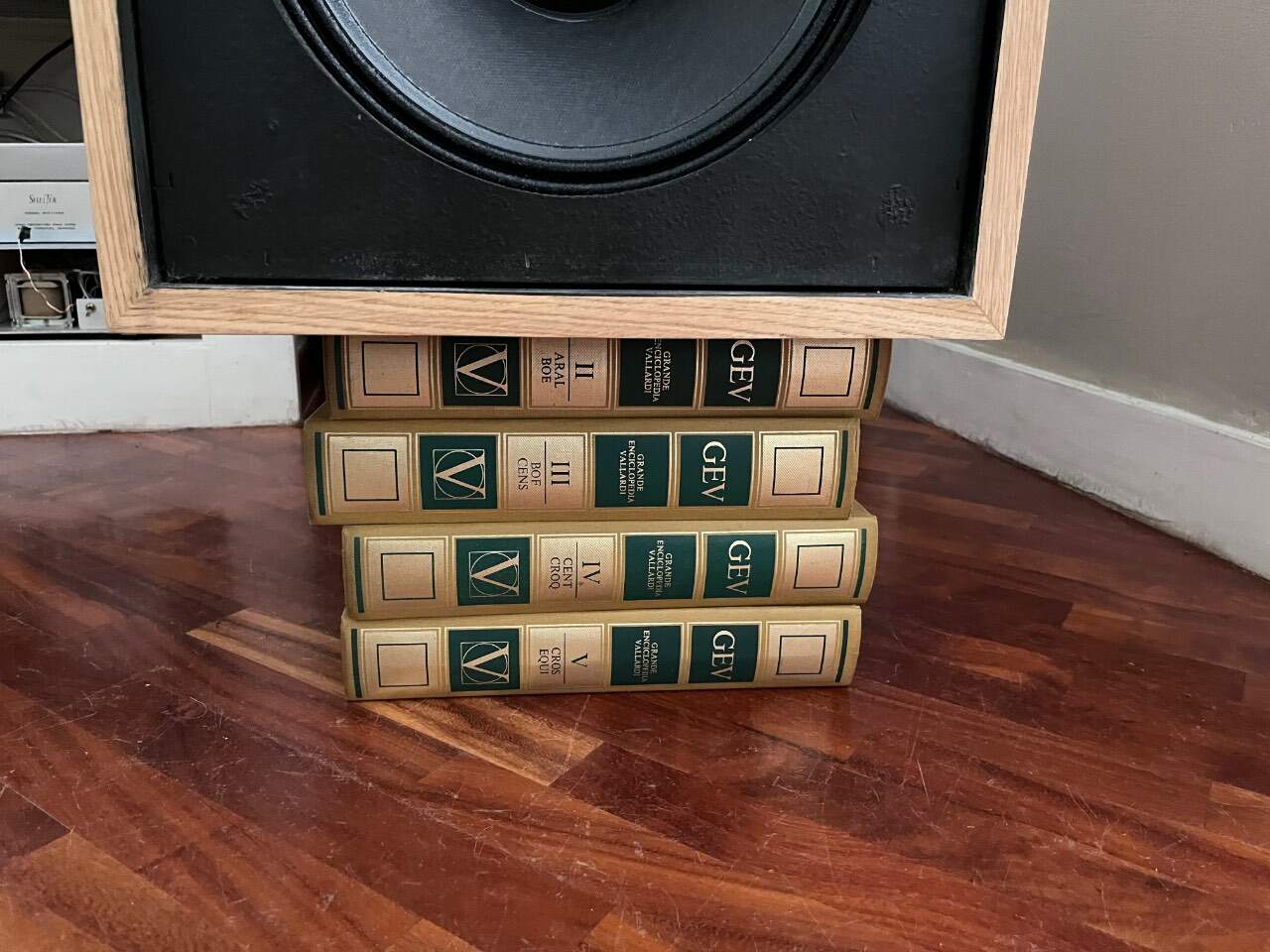

Questo è un messaggio popolare. plinth art Inviato 10 Luglio 2023 Autore Questo è un messaggio popolare. Condividi Inviato 10 Luglio 2023 Primo vagito E poi dicono che le vecchie enciclopedie non servono più 🤣🤣 3 1 Link al commento https://melius.club/topic/15137-klipsch-heresy-o-super-heresy/page/3/#findComment-893413 Condividi su altri siti Altre opzioni di condivisione...

mchiorri Inviato 10 Luglio 2023 Condividi Inviato 10 Luglio 2023 @plinth art ti faranno dormir la notte? Dopo il primo vagito,,,, Link al commento https://melius.club/topic/15137-klipsch-heresy-o-super-heresy/page/3/#findComment-893765 Condividi su altri siti Altre opzioni di condivisione...
plinth art Inviato 10 Luglio 2023 Autore Condividi Inviato 10 Luglio 2023 @mchiorri per fortuna non me lo ricordo più 🤣🤣… ora devo progettare un piedistallo altezza 40cm circa.. il reflex posteriore permette di poter aumentare o diminuire l’emissione del basso.. comunque per ora neanche mi ci metto ad ascoltarle come si deve.. le lascio andare in modo da rodare il woofer 2 Link al commento https://melius.club/topic/15137-klipsch-heresy-o-super-heresy/page/3/#findComment-893801 Condividi su altri siti Altre opzioni di condivisione...

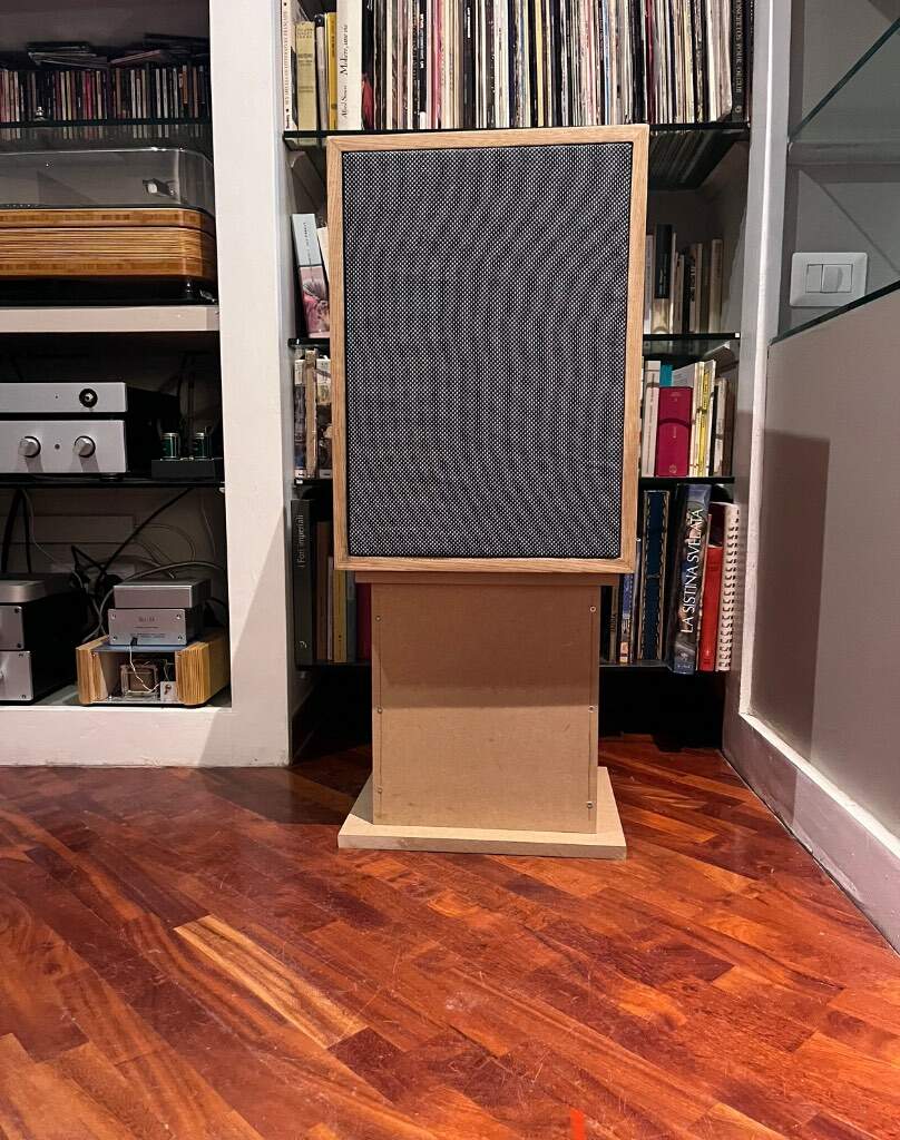

plinth art Inviato 16 Luglio 2023 Autore Condividi Inviato 16 Luglio 2023 @niar67 ancora no… appena montare i bassi erano a dir poco inesistenti.. ho messo un finale in classe d da 200w e tra musica tecno (orribile) e rumore a bassa frequenza i woofer hanno cominciato a sciogliersi.. devo dirti che ora i bassi iniziano a sentirsi e non sono pochi.. peró la cura durerà ancora per qualche giorno. Per ora ho fatto al volo dei piedistalli da 40 cm di altezza Link al commento https://melius.club/topic/15137-klipsch-heresy-o-super-heresy/page/3/#findComment-899485 Condividi su altri siti Altre opzioni di condivisione...
