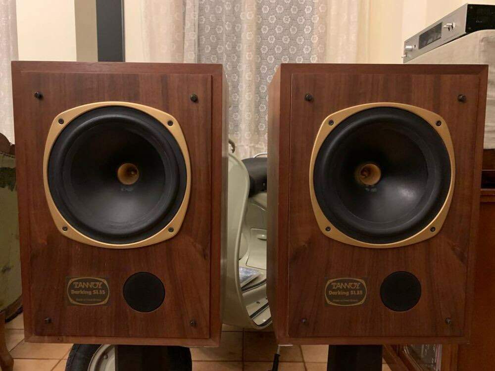

Buongiorno a tutti,
da un paio di mesi ho a casa questi bellissimi diffusori Tannoy classe 1983  e ne sono soddisfatto (ampli: marantz 1060; synthesis Nimis). Efficienza: dovrebbe essere 93 db. Purtroppo in rete si trovano pochissime notizie, zero recensioni o confronti. Qualcuno le ha mai possedute? Come si collocano all'interno della produzione Tannoy? Con quali amplificazioni le avete usate con soddisfazione?
Grazie anticipate a chiunque voglia contribuire!

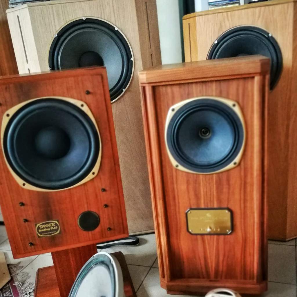

Nei primissimi anni '80 acquistai nuove le Tannoy Chertsey SL 45 , col concentrico da 12 appena un gradino piu' su in listino delle SL 35  , una di quelle che citi di quella serie denominata " Castles " ( appunto perche' portava i nomi di alcuni castelli inglesi ) le pagai circa 2 milioni delle vecchie lire , per la precisione 1.980.000 lire. Una cifra ben sostanziosa per quel periodo. Le SL 35 credo costassero attorno a 1.500.000 Lire se non qualcosa in piu'.

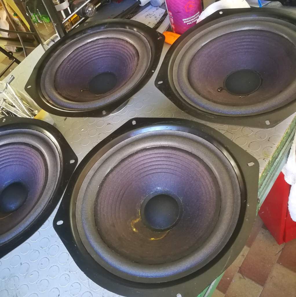

@Nad Stark ...dopo non breve ricerca temo che siano in qualche anfratto del nuovo laboratorio. Dopo il trasloco tante cose che erano in ben precisi cassetti sembrano scomparsi.... La casa nasconde ma non ruba.  Si dice... (ma nasconde benissimo... Compreso un calibro in inox che era di mio padre... Dove sarà?)...
Scherzi a parte, come più volte ho scritto, nei diffusori di quel periodo non si badava molto alla qualità della componentistica... Per paradosso, in casa Tannoy prodotti del decennio precedente avevano bobine di vera qualità e spesso condensatori a dielettrico plastico. Negli ultimi anni 80 è primi 90 riducono assai i costi... Bobine con sezioni di rame più piccole e condensatori di scarsa qualità.
La semplice sostituzione di questi componenti con altri di identico valore ma superiore qualità, fa scaturire dettagli e nuances sconosciuti...
Anche le resistenze... Via le induttive ceramiche sostituite da elementi a impasto.
Con poca spesa, tanta resa... In questo momento, ad esempio, sto così upgradando 2 coppie di Advent "the loudspeaker", di un cliente che le usa in double stack...
https://melius.club/topic/15142-tannoy-darking-sl35-serie-surrey/#findComment-882783
@Westender ... A chi lo dici... Ne ho parlato in passato... Ne ho uno a casa di mia madre...
Per anni si era lamentata di "è mai possibile che tieni questo catafalco in soggiorno..."
Quando me ne andai portai via il double stack di Advent e lasciai una coppia di minidiffusori... Come voleva.
Dopo una settimana mi ha chiesto di riportare il "catafalco"... Da assidua spettatrice di Rai5 e concerti vari, disse... "con quelle piccole (diffusori), non sono più in teatro..."
Questo è di un cliente, ora in ribordature, poi passerò ad aggiornare il crossover con condensatori a dielettrico plastico (roba industriale di qualità... No materiale audiophile) e via le resistenze a filo ceramiche....
Allego foto dei 4 woofer Advent appena ribordati...
