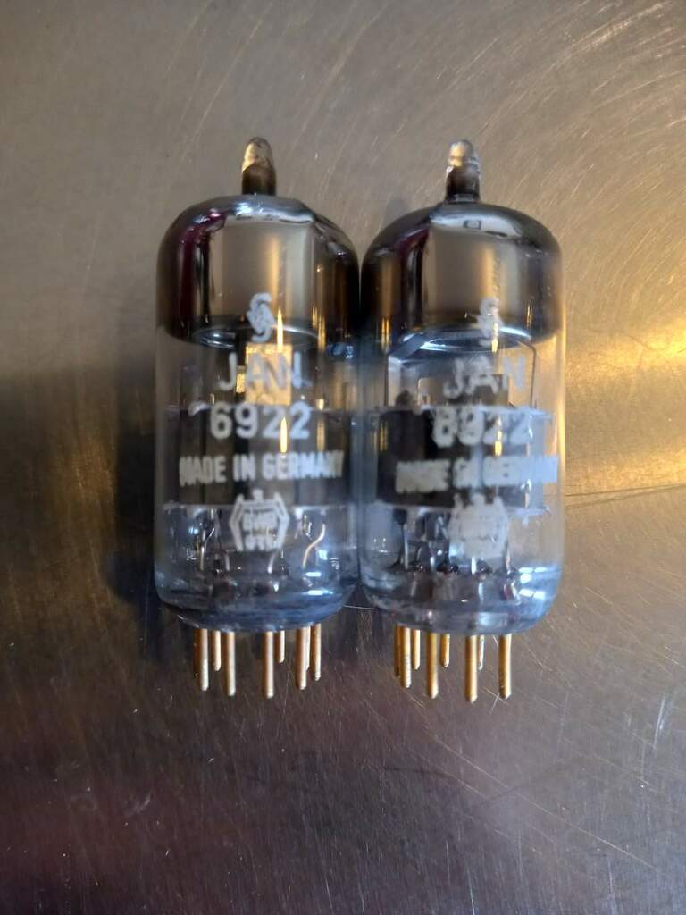

valvole 6922 Jan a marchio Siemens: qualcuno le conosce?
Ho preso un pò per curiosità e un pò per la fama del marchio in oggetto questa coppia di valvole, che andranno a sostituire delle EH in un preamplificatore.
Avete esperienza con questo tipo di valvola?
Che mi sapete dire, anche riguardo la storia e la loro produzione?

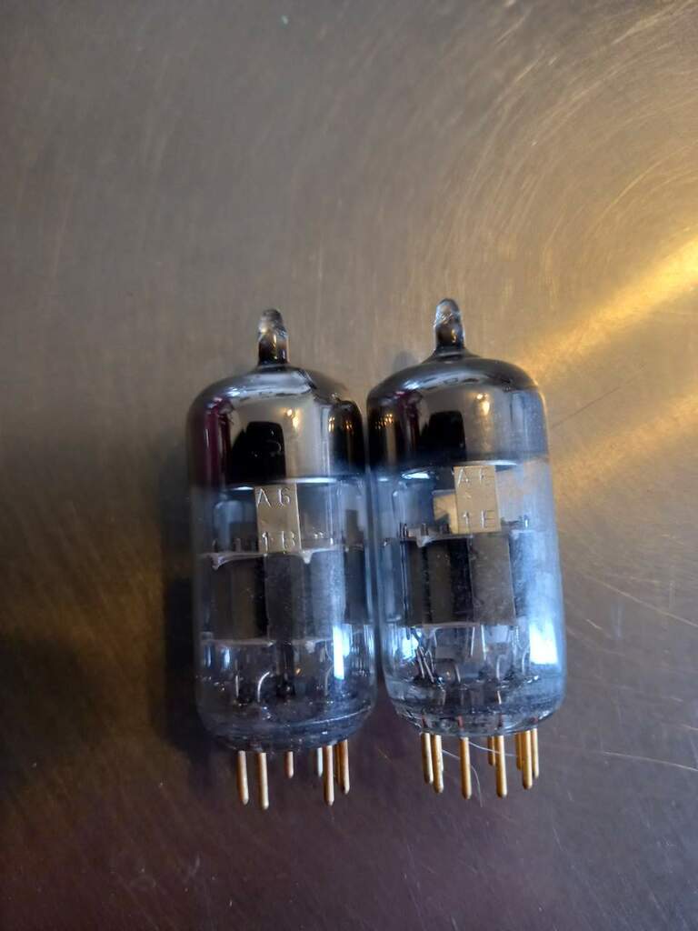

Siemens E88CC A6 disc getter, le tue sono del 1971 (codici "A6 1B" e "A6 1E") le penultime prodotte da Siemens
Le A6 disc getter sono "più scure" rispetto alle prime Siemens E88CC A0/A1 e anche rispetto alle A2
Rispetto a EH 6922 di produzione Reflektor Saratov Russia IMHO un bel passo in meglio a livello overall, dovresti avere più medio-bassi e bassi in evidenza rispetto a prima, ne ho una coppia anche io che ho provato da poco in comparazione con  le sorelle: "A0/A1" - "A2" - "A4"
I marchi aggiuntivi "BWB" = Bundswehr e JAN non spostano una virgola rispetto alle altre Siemens E88CC A6 disc getter, semplicemente erano destinate alle forniture militari tedesche e non solo
Come sempre è bene controllare con tube tester per avere consapevolezza su cosa si installa e in che condizioni
di questo me ne sono accorto dopo poche ore di ascolto, in effetti sembra abbiano una maggiore estensione in basso, e mi fa piacere.
Nel weekend avrò modo di testarle a dovere ma per il momento sono soddisfatto
ho sempre pensato che le valvole destinate ad uso militare avessero una selezione più accurata. Mi sbagliavo?

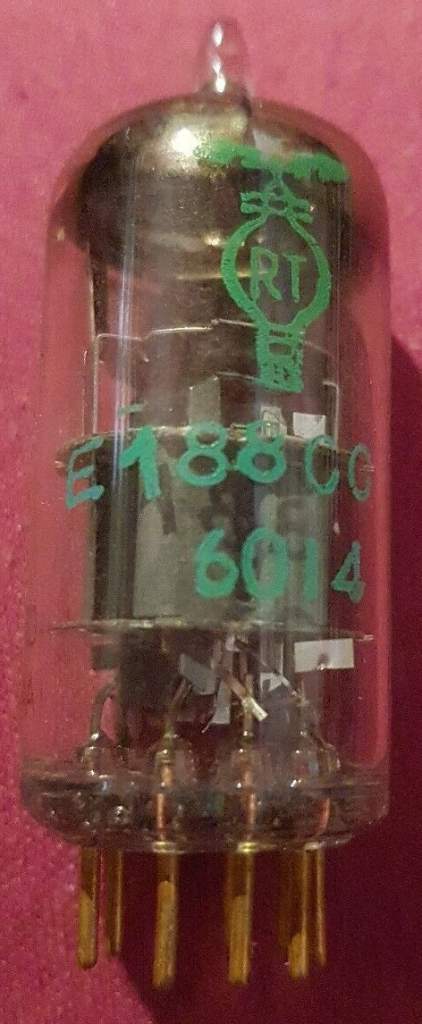

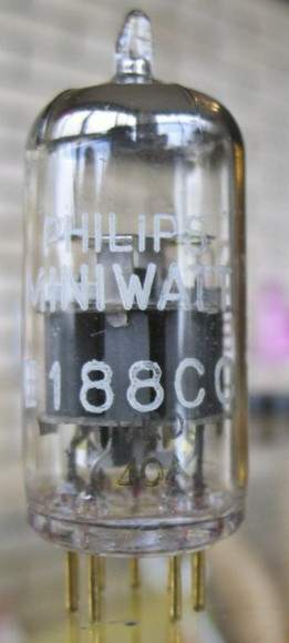

Dopo una decina di giorni di impianto fermo grazie alla giornata piovosa ho deciso di ascoltare l'ultima arrivata provandola (dopo il test con il Funke w19S) nel mio DAC 3 con l'AM201, in dettaglio nel DAC stanno lavorando ora:
- V1 = RT E188CC
- V2 = Valvo E188CC
- V3 = Valvo E188CC
- V4 = Philips Miniwatt E188CC
apparentemente una discreta macedonia a livello superficiale :classic_biggrin:, ma nella sostanza sono:
- V1 = E188CC codice VR0 ⊿0A D getter
- V2 = E188CC codice VR0 ⊿0A D getter
- V3 = E188CC codice VR0 ⊿0A D getter
- V4 = E188CC codice VR0 ⊿0A D getter
quattro valvole identiche per tipologia/produttore/stabilimento/codice di produzione compreso anno/mese di produzione e struttura interna valvola
La VR0 ⊿__ D getter è la madre di tutte le E188CC (prima versione) prodotta da Philips Heerlen, dal mese successivo (febbraio 1960) sono passati alla VR1 ⊿__ D getter
IMHO in massima sintesi: una valvola de puta madre si direbbe in Spagna e prima utilizzavo da mesi le E88CC 7L3 ⊿_ non proprio le E88CC più scrause
Ho impiegato anni per conoscerle e acquistarle, ma per me ne valeva la pena
