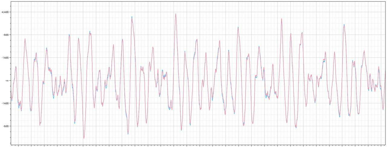

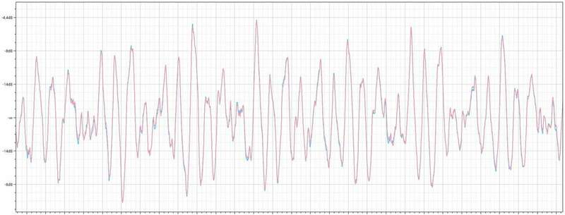

ilmisuratore
3 minuti fa, Vmorrison ha scritto:
bene, quindi il tuo ambiente non emette riflessioni? Visto l’inviluppo non ha riverbero?
Non esiste un locale che non emetta riflessioni, le riflessioni sono presenti, ma abbastanza contenute
La prova *dopo il diffusore* è stata effettuata su un singolo canale [l'altro era spento] alla metà della distanza di ascolto
Questa accortezza serve per un preciso scopo
