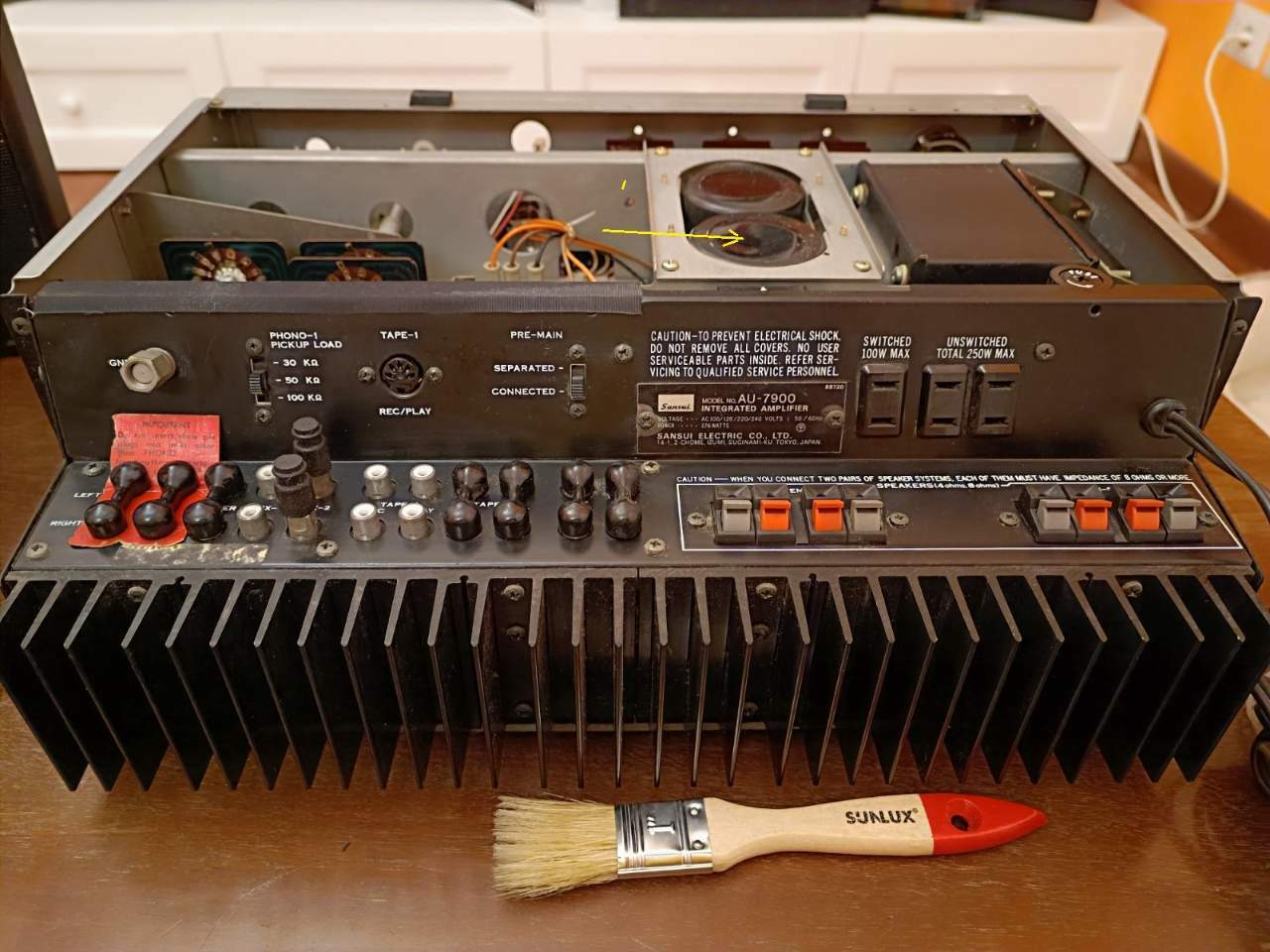

Questo è un messaggio popolare. poeta_m1 Inviato 2 Luglio 2023 Questo è un messaggio popolare. Condividi Inviato 2 Luglio 2023 Ciao a tutti, pochi giorni fa ho avvistato ad un mercatino un Sansui AU-7900, decisamente impolverato, e verosimilmente spento da almeno una decina d'anni. Un potenziale bidone, ho pensato... poi però, osservandolo con maggiore attenzione, ho notato che le viti non mostravano segni di apertura (o di ripetute aperture), e che sugli ingressi RCA erano presenti tutti i vari "tappi" in gomma, una finezza originariamente prevista per coprire i connettori non utilizzati. Risultavano scoperti, cioè utilizzati, soltanto gli input di Tape1 e dell'Aux1. Ad una occhiata più attenta, sbirciando dal lato inferiore, ho constatato che i transistor finali erano tutti originali. Mi sono preso un giorno per pensarci, il giorno seguente sono tornato e ho chiesto al gentile commesso se potevo provarlo... e me lo ha lasciato provare per 5 minuti, in cuffia. I vari switch e potenziometri soffrivano di un po' di falsi contatti ma nel complesso il bell'amplificatore mi è parso in ordine, quindi me lo sono portato a casa. DIco subito che se lo sono fatto pagare eh (non ho la fortuna di @oscilloscopio 😛), ad ogni modo mi è parso un prezzo in linea con le condizioni dell'apparecchio, ed inferiore alle varie quotazioni di mercato che ho visto in giro. Queste le condizioni in cui versava l'apparecchio: Per prima cosa, ho pulito l'interno con aspirapolvere e pennellino. Poi, ho smontato il pannello frontale assieme a tutte le manopole (splendide!) e a tutti i pomelli (idem!), e li ho lavati con acqua e sapone. Osservate la differenza tra il prima ed il dopo: Contestualmente, ho pulito con cotton fioc e isopropilico le piste dei selettori di ingresso (che sono "esposte") e della doppia barra di registrazione, dopodichè ho passato del disossidante secco sui medesimi e su tutti i rimanenti controlli: volume, balance, controlli di tono, selettori vari. Durante queste operazioni ho avuto modo di constatare l'ottima qualità costruttiva del prodotto, che ferma l'ago della bilancia a quota 14.2Kg... in effetti è scomodo da maneggiare, complice anche l'intelligente (ma appunto, scomodo) dissipatore esterno. I condensatori primari sono una coppia di Nippon Chemi-con da 15.000uF/63V cadauno, e sono ENORMI (siamo a metà degli anni '70...), selettori e potenziometri appaiono di buona fattura, non c'è quasi nulla che sia di plastica, il telaio è in stile carro armato (la medesima impressione la avevo ricavata anni fa mettendo le mani su un AU-517), insomma non c'è traccia di risparmio... ho in mente il NAD 3240PE, che suona gran bene ma al contrario lascia intravedere del risparmio ovunque, potenziometri del cicciobello, manopole di plastica, frontale di plastica, telaio leggerino... specifico che non voglio esaltare l'uno a discapito dell'altro, cito il NAD soltanto per circostanziare al meglio il pensiero che ho in mente. Nel mentre, solito carteggio ossessivo-compulsivo su whatsapp con il paziente maestro @pserci, il quale come di consueto mi ha fornito qualche dritta, stavolta il suggerimento è stato quello di pulire i piedini dei dual fet 2SA798 con un cotton fioc imbevuto di disossidante... la tesi è che l'ossidazione faccia il suo corso sino a raggiungere le giunzioni interne al transistor, arrivando a provocare l'odiato effetto pop-corn (rumori e scoppiettii), e quindi è bene tentare di prevenirla. Vi mostro un paio di foto del prima e dopo la pulizia (notare il colore dei piedini), ovviamente ho ripetuto l'operazione anche per il dual fet dell'altro canale: Infine, consueta e doverosa regolazione del bias. Il service manual prescrive una regolazione di +18mV +/-2mV per ambedue i canali, che invece si trovavano regolati a circa 30mV; effettivamente mi ero accorto che l'amplificatore produceva un discreto calore: Ho quindi regolato a circa +20mV ambedue i canali: Ho notato che il bias di questo amplificatore è stabilissimo, niente effetto "roller-coaster" accentuato, ed anche i trimmer sono sensibili ma non in maniera "da manicomio" come spesso capita. Non sono un tecnico professionista, mi ritengo un amatore, ma credo che questo aspetto sia correlato ad una buona circuitazione. Cos'altro dire, ho notato che l'amplificatore ha un guadagno piuttosto elevato (basta ruotare di poco la manopola del volume che subito tira fuori i muscoli), la timbrica mi è sembrata sanissima, priva di sbilanciamenti tonali... io l'ho trovato musicalissimo. Se qualcuno di voi lo possiede uguale, o un altro modello della medesima serie (AU-5900, AU-6900...), mi piacerebbe conoscere le sue impressioni 🙂 Un saluto, e lunga vita al vintage! Gherardo 23 1 Link al commento https://melius.club/topic/15225-au-7900-il-mio-primo-sansui/ Condividi su altri siti Altre opzioni di condivisione...

Questo è un messaggio popolare. TheoTks Inviato 3 Luglio 2023 Questo è un messaggio popolare. Condividi Inviato 3 Luglio 2023 Pare intonso, inoltre la presenza dei coperchietti sugli ingressi non utilizzati, significa che è sempre rimasto come al primo collegamento, ossia fermo in un luogo. Il problema ai differenziali esiste, tuttavia non tutti si guastano. Ok buon acquisto. 4 Link al commento https://melius.club/topic/15225-au-7900-il-mio-primo-sansui/#findComment-886672 Condividi su altri siti Altre opzioni di condivisione...

scroodge Inviato 3 Luglio 2023 Condividi Inviato 3 Luglio 2023 Gran bel lavoro. Se non ricordo male dovrebeb avere una vera finessa costruttiva: trafo e condensatori disaccoppiati dal telaio. Praticamente sospesi. Giusto? Link al commento https://melius.club/topic/15225-au-7900-il-mio-primo-sansui/#findComment-886780 Condividi su altri siti Altre opzioni di condivisione...
poeta_m1 Inviato 3 Luglio 2023 Autore Condividi Inviato 3 Luglio 2023 5 ore fa, scroodge ha scritto: Gran bel lavoro. Se non ricordo male dovrebeb avere una vera finessa costruttiva: trafo e condensatori disaccoppiati dal telaio. Praticamente sospesi. Giusto? Non ci ho prestato molta attenzione, sono sincero. Riguardando le foto però il trafo mi sembra vincolato al fianco sx del telaio, mentre i capacitor hanno un loro telaietto di sostegno interno. Non insistono su alcun pcb, questo senz'altro. Link al commento https://melius.club/topic/15225-au-7900-il-mio-primo-sansui/#findComment-887152 Condividi su altri siti Altre opzioni di condivisione...
scroodge Inviato 3 Luglio 2023 Condividi Inviato 3 Luglio 2023 Adesso, poeta_m1 ha scritto: mentre i capacitor hanno un loro telaietto di sostegno interno. O forse erano solo i condensatori a essere svincolati dalla pcb, o forse ricordo male!😅 Link al commento https://melius.club/topic/15225-au-7900-il-mio-primo-sansui/#findComment-887153 Condividi su altri siti Altre opzioni di condivisione...

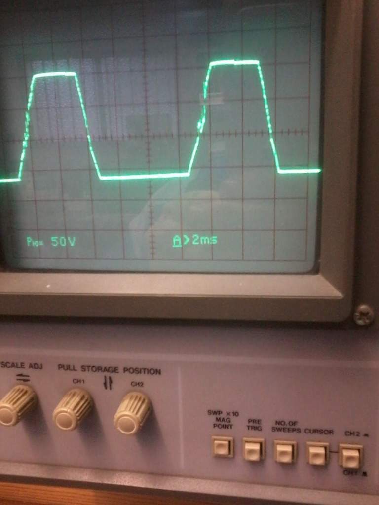

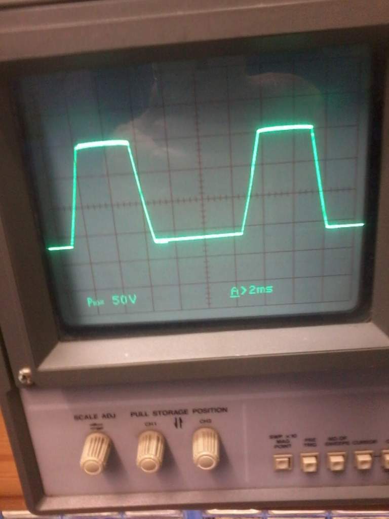

Questo è un messaggio popolare. TheoTks Inviato 4 Luglio 2023 Questo è un messaggio popolare. Condividi Inviato 4 Luglio 2023 @landrupp No, i disturbi ed eventuali interruzioni momentanee usando i comandi, non c'entrano per nulla; l'effetto pop corn consiste in botti improvvisi che possono essere preceduti o no da scariche simili, per chi se le ricorda, a quando si ascoltavano le onde medie durante i temporali. Sono dovuti a transistor con la giunzione difettosa (pare che il case difettoso lasci entrare l'aria fino alla giunzione e che questo danneggi la giunzione stessa), e succede in genere quando sono passati decenni dalla costruzione del componente è molto più frequente nei TR di fabbricazione giapponese. Il difetto si evince facilmente suttoponendo il transistor a questa prova : Si applica al TR una tensione che parte da 0 e che arriva a circa 300 V fra collettore ed emettitore (base aperta) e che in genere serve a misurare appunto la massima tensione che il componente puo sopportare (VCEo), ovviamente con corrente limitatissima, altrimenti si distrugge il transistor; la foto sopra rappresenta la risposta di un TR funzionante regolarmente. - Ecco invece come si presenta un TR difettoso (sembra che, a certi livelli, nella giunzione avvengano delle istantanee interruzioni) Il difetto è particolarmente insidioso e di non facile soluzione( a volte il TR difettoso può anche stare "buono" per un periodo, anche lungo, salvo poi esplodere con botti che, se l'ampli è tosto, possono spaventare i gatti a 50 metri) 9 2 Link al commento https://melius.club/topic/15225-au-7900-il-mio-primo-sansui/#findComment-887607 Condividi su altri siti Altre opzioni di condivisione...
