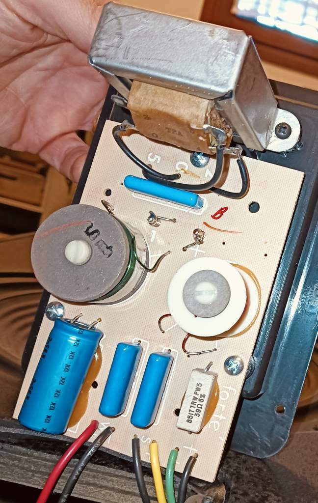

Basso secco, asciutto ma di impatto si...medio alti in evidenza proprio no, anzi secondo me l'unico difetto che trovo sulle mie Fortè 1, che ho ormai da un anno, è proprio una gamma alta timida e un po' indietro.

@mattia.ds comunque cosa strana perché il suono klipsch in generale quelle che ho ascoltato io, praticamente tutta la serie heritage e anche Reference tendevano chi più chi meno ad essere per i miei gusti un po' brillanti quindi penso che sia la loro filosofia di base.
magari prova a guardare il crossover e il tweeter che si può accedere facilmente smontando il passivo dietro che non sia stata pasticciata dal precedente proprietario

@mattia.ds mi sembra anche a me che i componenti siano quelli degli schemi che ho visto in giro allora è il tweeter che si è un pochino smagnetizzato forse con gli anni può essere essendo il componente con il magnete più piccolo è quello che ne risente di più è un difetto che avevano le b&w 800 prime serie il tweeter si smagnetizzava creando alti più morbidi ma non era naturale.
Dovresti sentire da un riparatore di altoparlanti se conosce il modo di ripristinare il flusso magnetico del tweeter oppure sostituire i magneti.
Se sostituissi i tweeter con gli originali ti darebbero un fondo di magazzino che può avere la stessa età dei tuoi con stesso problema.
Magari prova a contattare Rubbini riparazione altoparlanti è a Bologna ma lavora per corrispondenza se ti dice che si può fare qualcosa lì spedisci e li sistema è molto onesto

Ora che leggo questa cosa sui tweeter,mi fai venire un dubbio anche a me,perchè è da un po di tempo che mi sembra che le frequenze alte sul mio impianto non siano più come quelle di prima pur che funzionano(ho fatto delle prove ad orecchio),gli altoparlanti che monto io sono dei k77-k se non vado errato, e ormai"viaggiano" da 35 anni,erano gli stessi tweeter montati sulle Heresy 2' serie,io ho delle Klipsch Tangent 10,diffusori costruiti tra fine anni 80' e primi anni 90'...

@mattia.ds si cambiare quello non sarebbe male però un poliestere da 47mf 400volts sarebbe molto grande sullo stampato non ci sta allora si potrebbe lasciare l'elettrolitico e parallelarlo con un polipropilene o poliestere di piccolo valore ripo 2,2mf che ne migliora le prestazioni,  addirittura si potrebbe montare dietro al woofer in parallelo ai morsetti del altoparlante che sarebbe più reattivo possibile eliminando il ritardo del cavo
