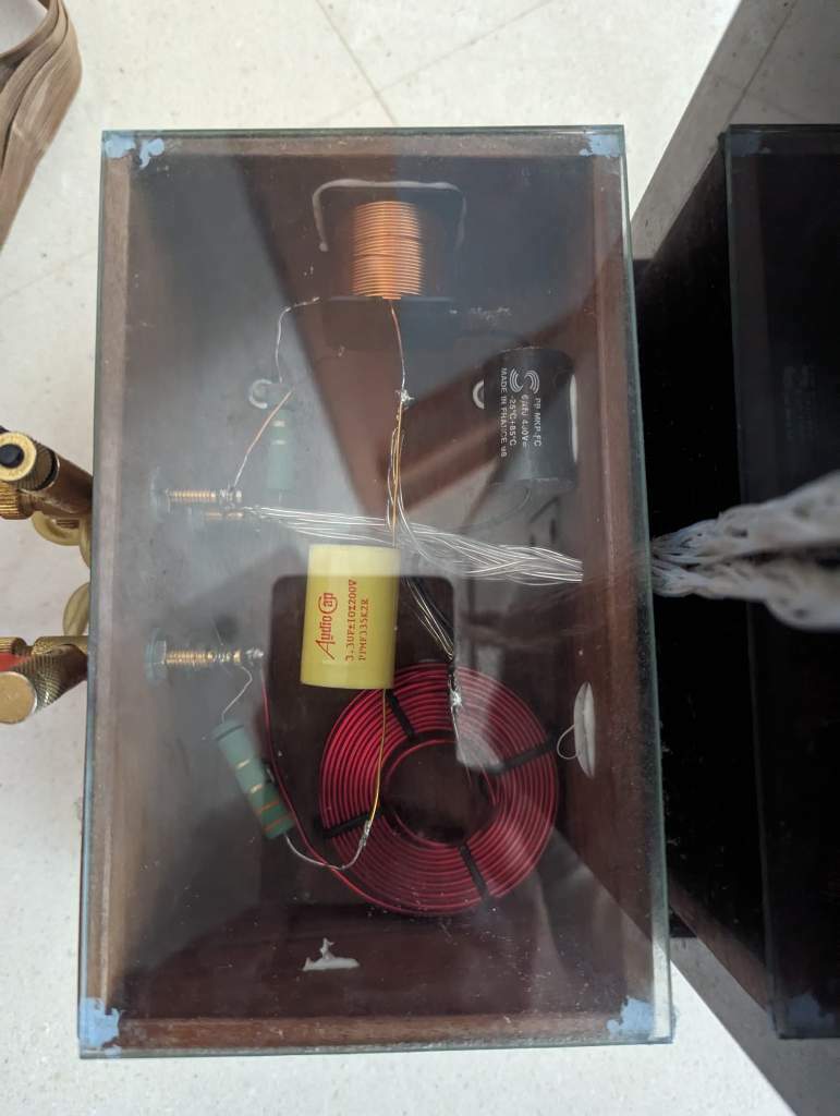

gentilissimi e colti amici le mirage m1 si e il suo sub sono andate via le modelle curvi mi hanno salutato,scena ampiezza e profondita dinamica ma particolari del messaggio sonoro  poco nitidi.Ora  mi sono preso le monitor audio di mio fratello ultra moddate basi riempite crossover esterno treccia in argento solo che le conosco bene perche in precedenza erano mie.Il messaggio sonoro e la scena la dinamica etc  sono da primato  l, unica cosa la  gamma bassa quindi quale sub senza spendere un patrimonio ci abbiniamo.
