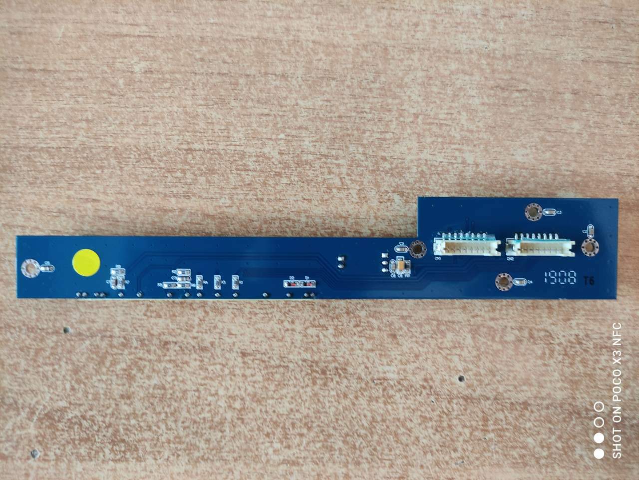

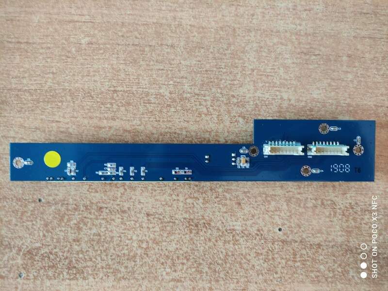

Sto riparando una meccanica Nuprime cdt-8 pro. In realtà la meccanica funziona benissimo, è il display che non si accende più, quindi non è possibile visualizzare le tracce e le restante opzioni selezionabili dal solo menù. Ho smontato il pcb del display ma purtroppo non vi sono sigle di riconoscimento, sul retro vi è un seriale: "1908 T6". Ho cercato in rete  ma non ho trovato questo pcb, è quindi una realizzazione custom di Nuprime o sarà  possibile acquistare la scheda da qualche fornitore? La schede oltre al lcd  possiede dei diodi  e delle resistenze smd, quindi per fortuna non è presente il firmware su eprom che è sulla board principale. Ho verificato le tensioni e arrivano correttamente sul pcb, infatti la scheda si avvia (c'è un led che passa da off a on) ma nessuna scritta appare sul display che resta spento.

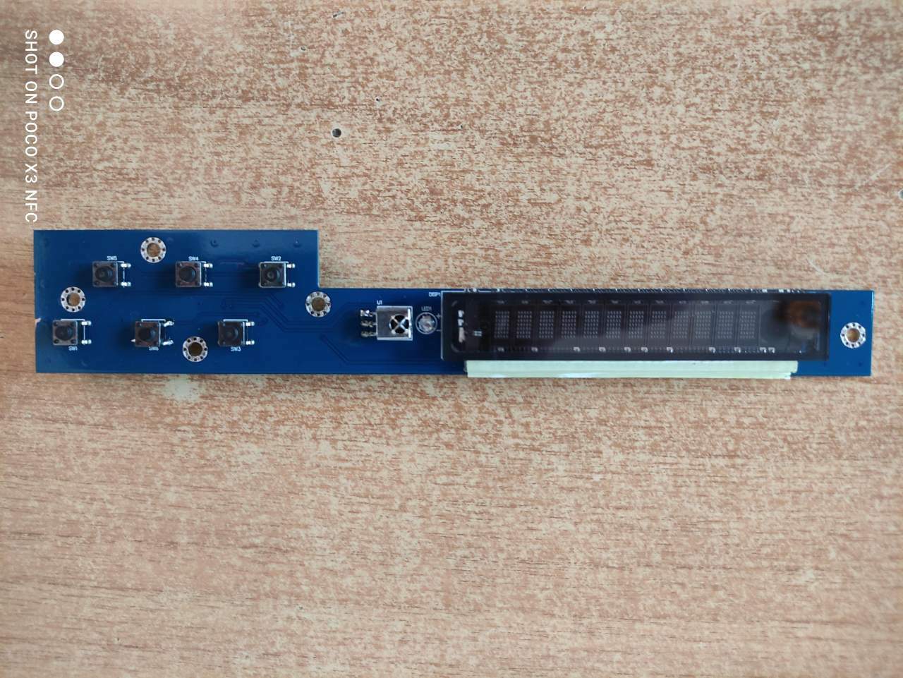

Riprendo questa discussione a distanza di mesi...ho la certezza che il guasto è il display...solo che Nuprime per sostituirlo mi ha chiesto la bellezza di 360€ + spedizione (per una meccanica pagata nuova 800€) pertanto ho deciso di proseguire da solo...il display è il seguente:
 Futaba 12-BD-03INK è un VFD standard a 12 caratteri che funziona a 3.0vdc il problema è che non è più in produzione, su Internet l'ho trovato soltanto da un venditore, l'inglese Giant Supplier. Questi prima mi scrive che non vende un solo pezzo, poi mi dice che è out of stock (chissa dov'è la verità) fatto sta che adesso devo sostituirlo con uno compatibile, ma quale? Me ne serve uno della stessa grandezza, tensione, numero di caratteri e disposizione di pin.....è come cercare un ago nel pagliaio, insomma come me ne esco? Magari provo a chiedere alla Futaba con quale modello l'hanno sostituito, ma la vedo nera....

Futaba mi ha comunicato che non produce più vfd, quindi sono 'out of life' (la mia solita fortuna) consiglia di sondare i fornitori per vedere se hanno rimanenze. Sto battendo  a lungo sulla rete, ma niente, su Ebay ce ne sono tanti, ma tutti a 9 o a 16 caratteri ((s)fortuna doppia). Ho trovato un solo modulo da 12 caratteri Futaba su Aliexpress, ma il modello è diverso, chi mi garantisce che lavora alla stessa tensione, dal datasheet in mio possesso vedo che ogni modello ha una tensione diversa, addirittura con differenze di un quarto di volt e poi come faccio a sapere se i pin corrispondono?
Qualcuno ha esperienza di vfd? Il prodotto è questo e costa poco:

@davenrk Si. Disperato, feci un ultimo tentativo mandando una mail a Nuprime (a farmi il preventivo di 360€ è stata Audiograffiti in realtà io non avevo mai parlato direttamente con l'azienda inglese) per vedere se mi vendevano il pezzo...gentilmente hanno girato la mia richiesta al loro fornitore taiwanese che mi ha inviato il display per una cifra intorno ai 50€ spedito. Una volta montato il display e assicuratomi che tutto funzionasse, ho poi venduto la meccanica perché un display che si rompe dopo poco più di due anni è sinonimo di scarsa qualità (ed è un peccato perché la cdt8-pro suona veramente bene).
