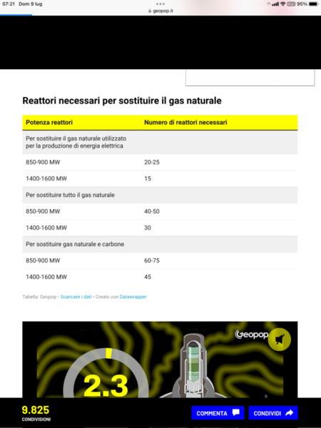

Quanti reattori servirebbero per essere indipendenti dal gas russo?
Per rispondere a questa domanda, occorre prima di tutto considerare che, dei 75 miliardi di metri cubi di gas naturale che l’Italia importa ogni anno, solo la metà viene utilizzata per produrre energia elettrica: la rimanenza viene utilizzata per i riscaldamenti domestici e per alcune applicazioni industriali. Per rendere quindi indipendente l’Italia dal gas naturale sarebbe indispensabile un’elettrificazione massiccia delle industrie e dei riscaldamenti.
Volendoci limitare all’elettricità, il conto da fare è abbastanza semplice: visto che oggi utilizziamo circa 35 miliardi di metri cubi di gas per produrre 140 TWh di energia elettrica e visto che cinque reattori comporterebbero un risparmio di otto miliardi di metri cubi di gas, servirebbero 20-25 reattori per rendere la produzione di energia elettrica completamente slegata dall’import di gas naturale. E infatti una ventina di reattori da 850-900 MW in grado di lavorare per 8000 ore l'anno (abbastanza standard per un impianto nucleare) produrrebbero circa 140-150 TWh di elettricità.
Questo però è vero considerando impianti di media potenza, come quelli che l’Italia aveva in programma alla fine degli anni ‘80: se invece consideriamo i più moderni esemplari di PWR, come gli APR coreani (1400 MW di potenza elettrica) o gli EPR francesi (1600-1750 MW), il numero scende a circa 15 reattori, e si dimezza ulteriormente se ipotizziamo di voler fare a meno solo del gas russo (circa il 40% di quello che importiamo) e non del gas naturale tout-court. Se poi integriamo nel conto la possibilità di sostituire almeno parte del gas utilizzato per generare elettricità con fonti rinnovabili (che sono intermittenti, ma possono comunque contribuire in maniera importante), il numero scende a 4-5 reattori per eliminare il gas russo, una decina per eliminare del tutto il gas e 15 se si vuole fare a meno anche del carbone. Ad esempio si potrebbe iniziare coprendo 50 TWh con 4-5 reattori nucleari di grossa taglia e 20 TWh con energie rinnovabili, per eliminare l'import di gas russo: in questo caso basterebbe installare 13 GW di nuova potenza rinnovabile, pari a circa il 50% di quella attualmente installata (escluso l'idroelettrico), supponendo un fattore di capacità del 18%, che è più o meno lo standard per gli impianti fotovoltaici oggi (in Italia il vento è disponibile in grandi quantità solo in pochissimi posti).
Volendo fare del tutto a meno del gas, questi numeri andrebbero raddoppiati (40-50 reattori da 850-900MW o 30 reattori da 1400-1750MW), e per eliminare anche il carbone bisognerebbe triplicarlo. Occorre specificare che questi numeri per le rinnovabili valgono solo in presenza di una fonte stabile (in questo caso abbiamo supposto il nucleare) a fare da complemento: senza di essa si pone il problema di compensare l'intermittenza installando potenza in eccesso e sistemi di accumulo, e questo esula dallo scopo di questo articolo. Ovviamente il tutto si intende in una prospettiva di medio termine, dal momento che i tempi di costruzione di un reattore nucleare solitamente sono tra i cinque e i sette anni (e qualche volta si allungano oltre i dieci) e anche decine di GW di rinnovabili non si mettono su da un giorno all'altro.
Riassumiamo quindi quanti reattori servirebbero con e senza contributo delle rinnovabili per fare a meno del gas russo e dei combustibili fossili tout-court.
