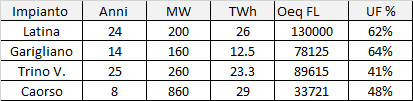

Martin Inviato 6 Settembre 2023 Condividi Inviato 6 Settembre 2023 Di seguito i dati riepilogativi delle 4 c.li nucleari italiane, si riportano gli anni di esercizio collegato alla rete, la potenza elettrica nominale, l'energia immessa, le ore-equivalenti a pieno carico e il fattore di utilizzo lordo dell'impianto (rapporto tra ore-equivalenti a pieno carico e ore di collegamento, non tiene conto delle ore di fermo previste a progetto per manutenzione ordinaria, credo siano attorno al 10%) 1 Link al commento https://melius.club/topic/15288-energia-e-produzione/page/9/#findComment-948150 Condividi su altri siti Altre opzioni di condivisione...

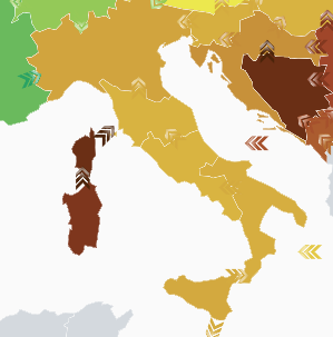

Martin Inviato 6 Settembre 2023 Condividi Inviato 6 Settembre 2023 PE quanto riguarda il carico elettrico in tempo reale, l'Italia è suddivisa in 6 zone di ripartizione che hanno circa questi confini: La situazione ora è la seguente: Nord 18,6 GW Centro Nord 2,6 GW Centro sud 6.4 GW Sud 5,9 GW Sicilia 2 GW Sardegna 1,2 GW Link al commento https://melius.club/topic/15288-energia-e-produzione/page/9/#findComment-948167 Condividi su altri siti Altre opzioni di condivisione...
