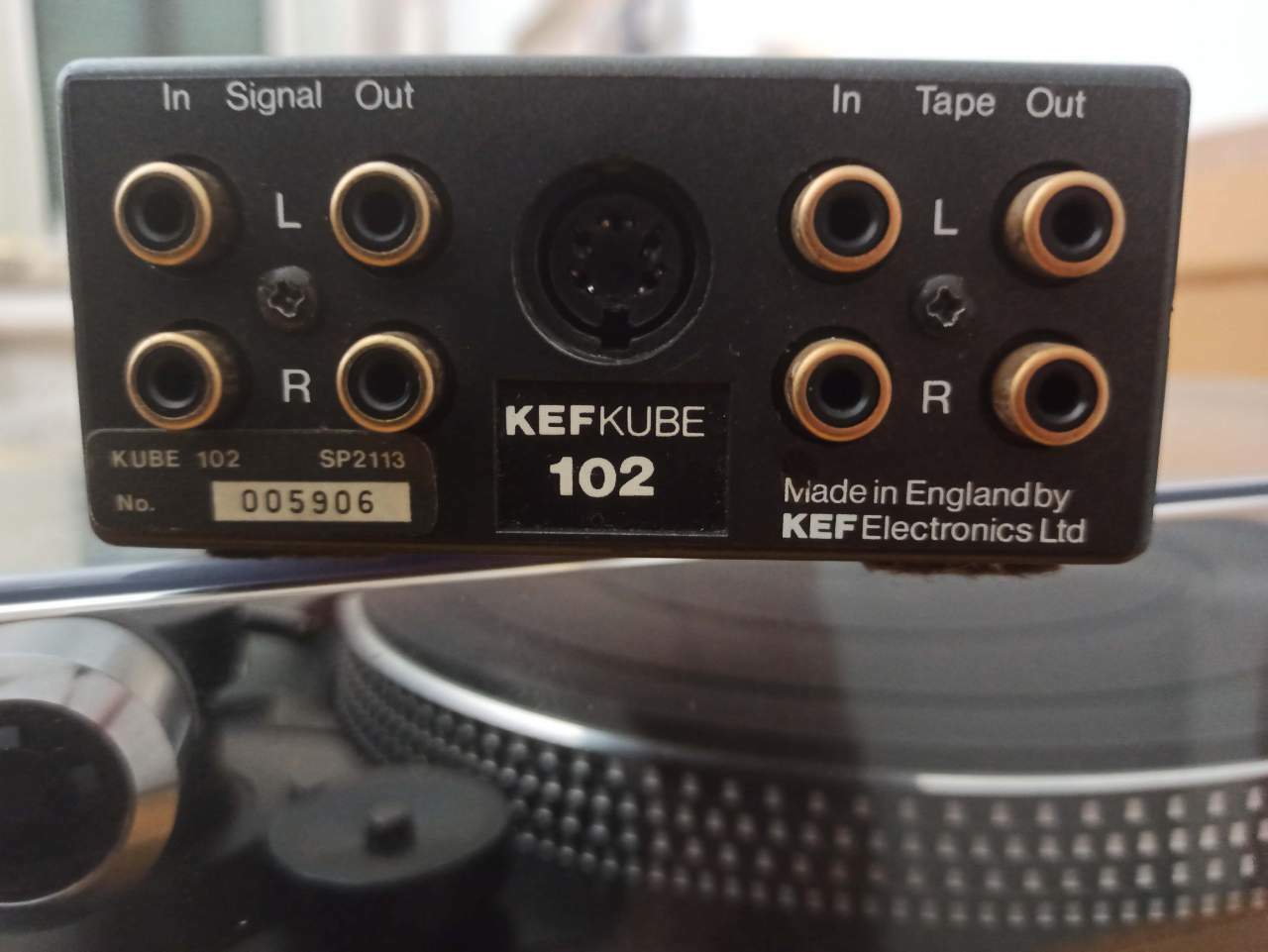

mi sono procurato un KEFKUBE 102, ma non mi è chiaro come lo devo installare. il manuale del KEFKUBE dice di istallarlo  tra il preamplificatore e l'amplificatore. indica inoltre di utilizzare gli ingressi del TAPE qualora si tratti di un Integrato

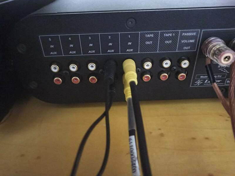

io possiedo un integrato, un Lector Zac 70. che ha due ingressi TAPE OUT e TAPE OUT (1). il manuale Del Zac 70 è inesistente, viene fornito quello del Zac 60, che però ha 5 ingressi imput più uno remoto control. il Zac 70 ne ha due in più cinque ingressi imput, uno remoto control e due TAPE OUT
qualcuno mi può suggerire come fare i collegamenti, sempre se è possibile visto la distanza temporale di quasi un trentennio tra le componenti in questione?

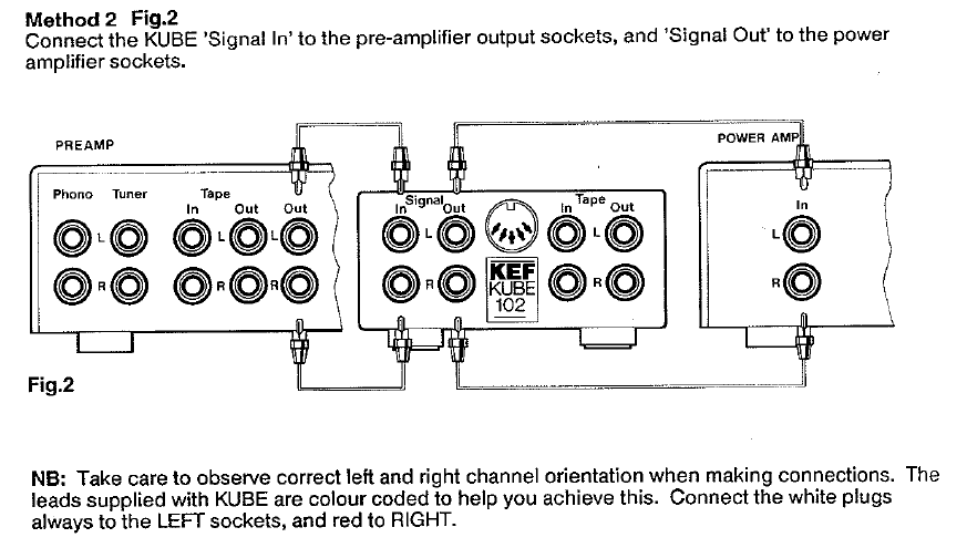

L'unico sistema per usarlo con il Lector è metterlo tra la sorgente per esempio il cd player e l'amplificatore, cd player out su "signal in" e "signal out" su ingresso dell'amplificatore. Chiaramente se hai più sorgenti dovrai attaccare su "signal in" la  sorgente che vorrai utilizzare.
L'uso senza stacca attacca è possibile con un amplificatore dotato di separazione pre e finale o con amplificatore con il loop per il tape monitor, entrambi assenti sul tuo Lector.
P.s.:leggo ora che hai solo una sorgente quindi ti basta inserirlo tra il denon e l'amplificatore.
https://melius.club/topic/15400-kef-1022/#findComment-918900
Si ti bastano due coppie di cavi rca, ne servono 4 se lo metti nel loop del registratore ed hai un registratore.
Se hai gli schemi di collegamento avrai anche il manuale altrimenti lo puoi scaricare https://www.manualslib.com/download/561909/Kef-102.html
Sostituisci PREAMP con il tuo Denon e POWER AMP con il tuo Lector dal disegno qui sotto

ho provato a fare il collegamento come indicato tra il Denon dcd2560 e il Lector Zac 70, l'impatto è stato deludente, mi è sembrato che invece di aggiungere qualità (maggior presenza di frequenze basse) sia peggiorato il suono su tutte le bande, ha perso in definizione. lo ho però tenuto acceso per poco tempo e non so se l'unità del KefKube debba scaldarsi un po' prima di raggiungere i suoi risultati migliorativi, farò altre prove. sottolineo anche che il KefKube 102 che ho recuperato è quello progettato per l'accoppiata con le 102 reference precedenti alle 102/2 nel cui manuale di istruzioni il Kube non viene indicato come necessario ma come complemento opzionale. probabilmente ho solo pasticciato facendo una forzatura.
