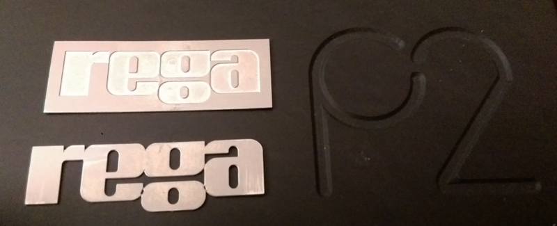

gian62xx Inviato 16 Luglio 2023 Condividi Inviato 16 Luglio 2023 se conosci qualcuno che bazzica il mondo del modellismo di un certo livello, potresti realizzare una matrice con le scritte che ti servono (font, dimensioni ... qualsiasi cosa) per poi farle fotoincidere. e qui le puoi fare positive o negative, a due livelli ..... in foto i miei tag "rega" del gira (mentre P2 e' inciso nel plinto ) 1 Link al commento https://melius.club/topic/15419-adesivi-per-chassis-elettroniche-diy/#findComment-899326 Condividi su altri siti Altre opzioni di condivisione...

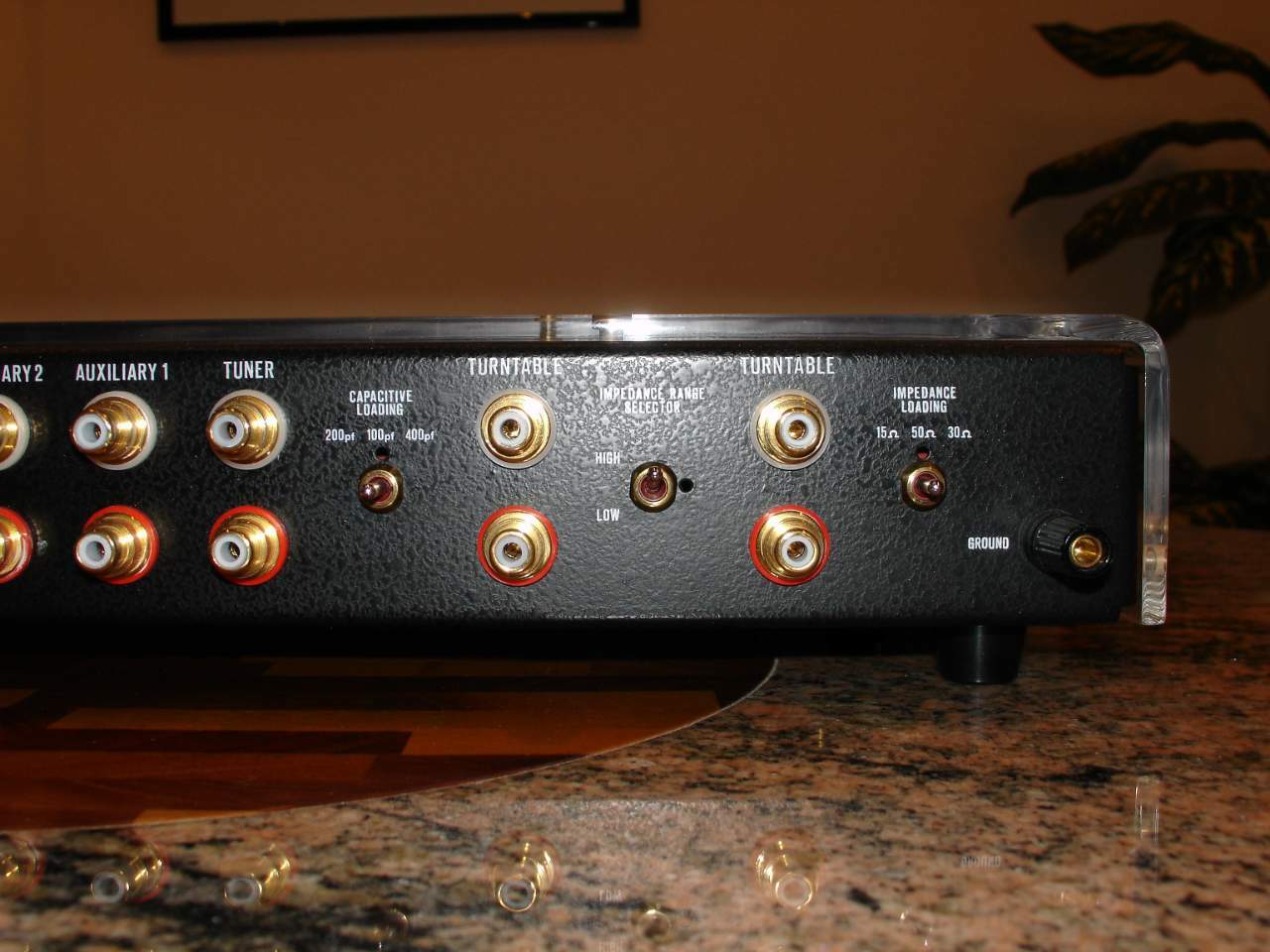

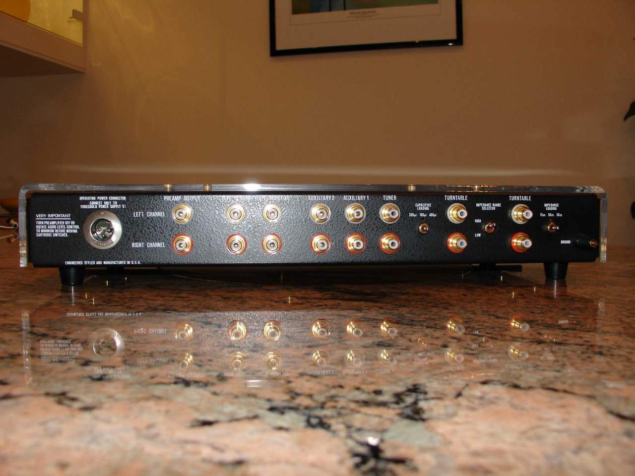

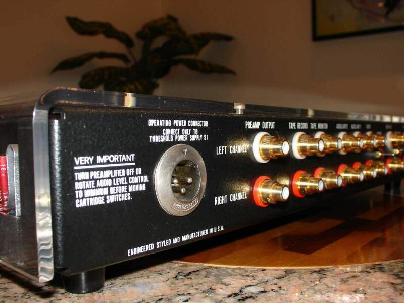

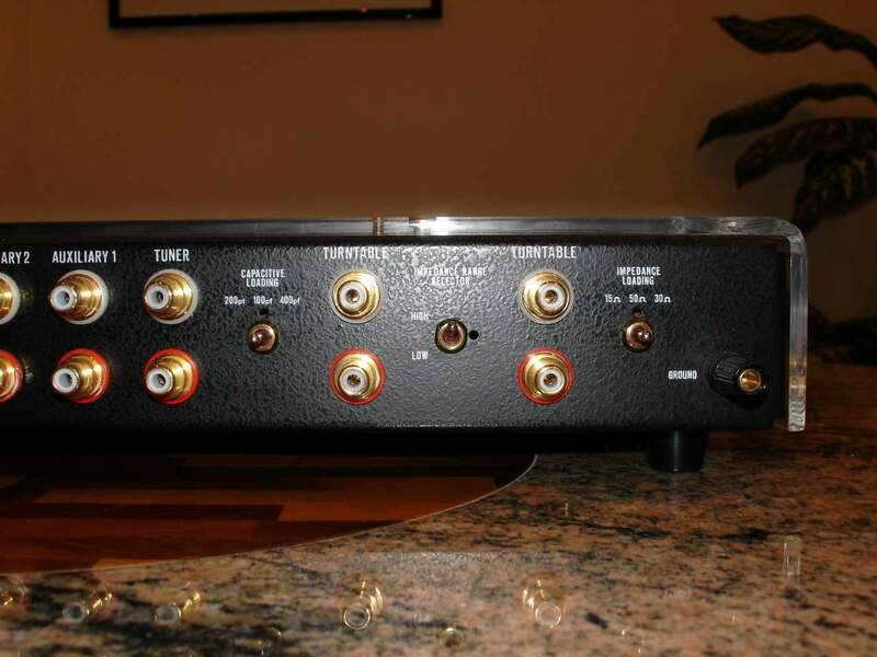

Moderatori BEST-GROOVE Inviato 1 Agosto 2023 Moderatori Condividi Inviato 1 Agosto 2023 9 ore fa, fauntleroy ha scritto: diciamo che le alternative non mancano francamente con i trasferibili mi cimentavo magnificamente e mi mancano moltissimo; dimmi altrimenti come avrei potuto fare nel 2023 un lavoro come questo.... con il computer queste cose non le fai a meno che non vuoi ottenere una schifezza attaccandoci degli adesivi che si vedranno sempre oppure sei costretto a portarlo in serigrafia e spenderci un sacco di soldi; invece quando esistevano ancora i trasferibili la spesa più grossa è stata solo quella del tempo da dedicarci. 1 Link al commento https://melius.club/topic/15419-adesivi-per-chassis-elettroniche-diy/#findComment-914368 Condividi su altri siti Altre opzioni di condivisione...
