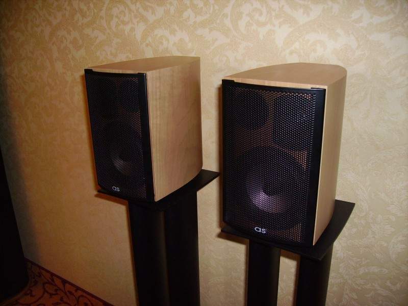

Vorrei riaprire questa discussione perchè ho appena sostituito da una parente un paio di casse che sul suo impianto proprio non suonavano, le Audiosonica Mosquito illustrate in foto.
Dopo averle aperte e constatato che sono a posto, ho iniziato a cercare notizie di loro (tra l'altro le facevano a Trento e io abito in provincia) ma non riesco a trovare prove, recensioni, niente. Solo un paio di discussioni su un forum dove sembra che siano casse che suonano bene su ampli valvolari, niente più, quindi sembra che, a fronte di una costruzione più che professionale, siano casse inutilizzabili nella maggior parte degli impianti.
Qualcuno possiede una prova di qualche rivista del settore ? Per esempio si dice che furono recensite su Audioreview n. 244 ma online non si trovano conferme.
Queste le caratteristiche:
Peso 7.5 kg
Componenti: 1 Mw 11 cm e 1 Tw 26 mm
Bass Reflex
2 vie
potenza 70 watt
Impedenza 8 ohm
Frequenza di crossover : 2500 hz
Risposta in frequenza : 58-22.000 hz
Sensibilità : 85 db
Dimensioni:13,7x21,2x19 cm

Aggiungo che ho ancora una coppia di Mosquite+ che suonano magnificamente con un integrato YBA Y201 da 100watt per canale.
Non si tratta di un integrato top di gamma; ai tempi era l’entry level della gamma del brand Francese.
Disponeva tuttavia di una capacità di pilotaggio eclatante, che si era evidenziata quando al top audio dove era stato presentato aveva pilotato disinvoltamente una coppia di Magneplanar 1.7.
In definitiva, ho posseduto ben 4 modelli di Audiosonica.
Sono partito dalle sorprendenti Mayfly, poi seguite da Stonefly e Mosquito+ per poi passare al top di gamma Dragonfly; quindi, rettificando quanto detto sopra, non meno di 15 anni di gratificanti ascolti.

Dalla parente erano collegate ad un volgare Pioneer A-X340; io poi le ho collegate ad un Gold Note S1 (il piccolo della casa) e a un Rotel RB-840BX4. Sono tutti ampli mosfet, erogano circa 40 - 50W per canale e sopportano impedenze fra 4 e 16 ohm, e non ce n'è uno con le quali suonino bene: il livello è molto basso e il suono che ne esce è cupo e impastato, inascoltabile.

@teppo Non sono mini facili da pilotare a dovere.
Gli 80/100 watt ci vogliono eccome e devono essere buoni per davvero.
Gli integrati citati, per potenza di certo, e credo anche per qualità intrinseca non se la battono con il YBA Y201.
Come detto, ad un top audio ha pilotato in scioltezza una coppia di Magneplanar (ed infatti dopo quella dimostrazione lo comperai come muletto anche per le StoneFly/DragonFly, che ha amplificato più che bene in alcuni frangenti): gli oggetti da te citati non ce la farebbero nemmeno faticando (né con le Magneplanar, né con qualsiasi modello di Audioasonica).
Sono 85 db di sensibilità e gli 8 ohm di impedenza dichiarata sono nominali; in realtà, credo scendano in alcune frequenza tranquillamente sotto i 4 ohm.
Le Stonefly erano le più semplici da pilotare perché esibivano una sensibilità di 91 db; altra cosa rispetto agli 85 db delle piccolette.
In ogni caso, io ho pilotato StoneFly e poi DragonFly (che, a memoria, effettivamente avevano una impedenza minima di 3.4 ohm e stavano a 89db di sensibilità) con una coppia di finali YBA Signature Mono.
L'integrato valvolare che usava Fiori in quegli anni aveva caratteristiche eccezionali - non a caso lo aveva battezzato Sediaelettrica - e a mio giudizio (col quale Fiori dissentiva), anche lui in certe situazioni e con certi programmi faceva un attimo fatica; fermo restando che nella sua tipologia era una oggetto pressoché unico.

L’opposto di quello che ebbi modo di ascoltare in fiera. In genere l’identità sonora del marchio era essere molto aperte e dettagliate.
