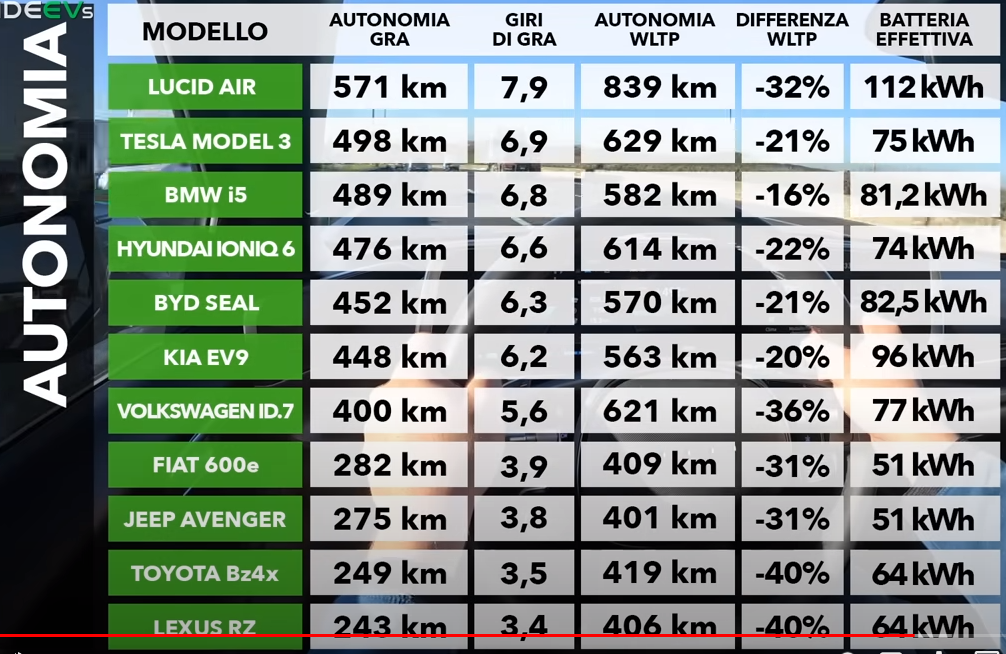

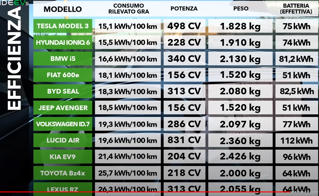

Questa l'avete vista? è reale fino ad un certo punto però il GRA di Roma in un giorno feriale approssima abbastanza bene un uso quotidiano reale. Tesla per efficenza e prestazioni del powertrain è 10 anni avanti. Se avesse il portellone sarebbe perfetta adesso.
Ho dato un occhiata al video , ricordo bene il canale perche' e' l'unico che ha fatto comparazioni precise sulla rumorosita' in abitacolo delle elettriche, mi pare che con una temperatura sui -5 nel supercharger invece di caricare a 140 carichi a 100.
Il preriscaldamento gli e' costato circa il 5% di batteria in quelle condizioni. Se e' quello il dato non e' poco.
Teniamo pure presente che ad oggi le Tesla sono le piu' prestazionali da questo punto di vista.
Un'auto da 500cv che fa 500 km sul GRA con 30€ senza FV e 10€ con FV* è pazzesca.
Altro che balle
*per il caso con FV ho calcolato 0.13€ che è quello che si prende dandolo al GSE anziché caricarlo in una batteria
