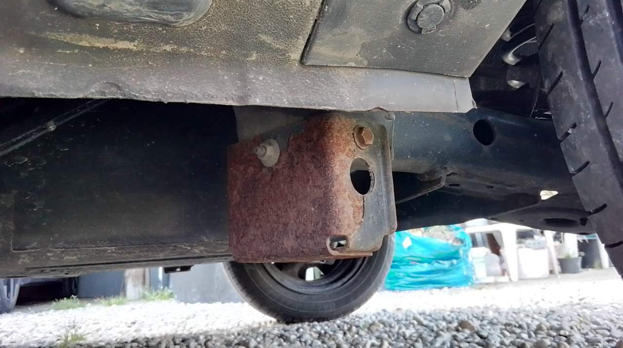

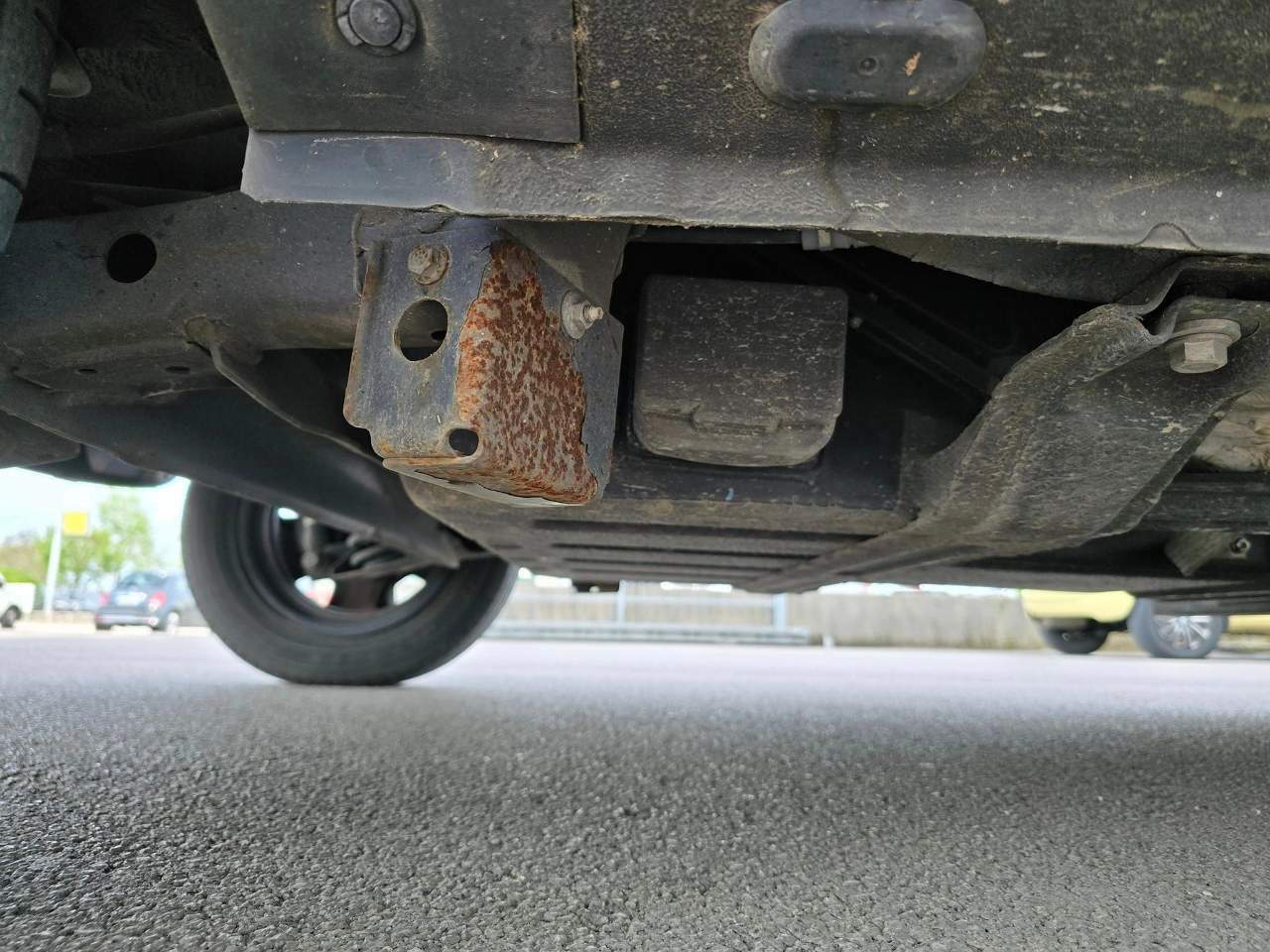

Su Dacia Spring si segnalano casi di precoce ruggine in alcune parti della sospensione.
Le officine autorizzate non e' detto intervengano nella sostituzione del pezzo perche' , dicono, non e' stato modificato dalla casa madre.
Come negli anni '70 , alcuni proprietari si sono dovuti ingegnare con ferox e successiva mano di antiruggine per contrastare il problema (!!).
Parliamo di auto relativamente giovani.

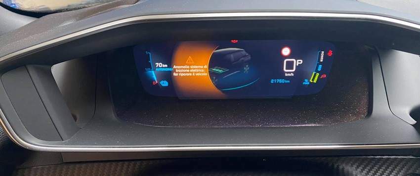

Peugeot 208 / 2008 ,si segnalano ancora sporadici casi di problemi inerenti il motore elettrico.
Compare sul cruscotto il messaggio "anomalia sistema di trazione" , che puo' significare la batteria da 12v scarica oppure la notizia infausta della morte del motore della macchina.
Purtroppo le auto elettriche e' vero hanno meno componenti rispetto ad una vetusta auto termica , ma quando si rompono e' come dover riparare un auto premium da 100.000 euro.
Il costo di riparazione e' circa 6000 euro. Fin'ora quasi tutti sostituiti dalla casa madre perche' in garanzia.
Il problema sara' il dopo...
