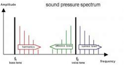

visto quest’immersione nel alta efficienza e alla mia crescente passione per questa tipologia di diffusori, ho deciso di svolgere qualche ricerca sui diffusori ad alta efficienza, per capire perché quelli ben realizzati, suonano meglio, almeno secondo me…. Ho riportare qui un piccolo riassunto di quello che ho trovato, sperando di fare cosa gradita a chi fosse interessato…  Diversi produttori attualmente producono o hanno realizzato progetti di diffusori a tromba: Avantgarde, Klipsch, ElectroVoice, JBL, Altec e diversi altri produttori più piccoli. Perché gli altoparlanti a tromba suonano meglio degli altoparlanti “tradizionali”?
Principalmente, il motivo è dovuto alla bassa distorsione di modulazione (cioè, non alla distorsione armonica). I driver elettro-acustici caricati su tromba hanno in genere livelli di distorsione di modulazione di frequenza inferiore (FM) di 25 dB e un'efficienza maggiore di 15 dB rispetto a quando si utilizzano quegli stessi driver senza trombe per produrre lo stesso livello di pressione sonora (SPL).
"Cos'è la distorsione di modulazione e perché è importante?"
La distorsione di modulazione di frequenza (FM), a volte chiamata distorsione Doppler poiché è in gran parte causata dal movimento del cono / diaframma del driver alle frequenze più basse, è causata dalla modulazione simultanea di frequenze più alte che vengono riprodotte dallo stesso driver allo stesso tempo .
La distorsione della modulazione di ampiezza (AM) è dovuta principalmente alla risposta non lineare del driver quando il cono / diaframma opera in prossimità della sua estensione di movimento massimo in condizioni di carico elevato. La Figura 1 mostra una rappresentazione visiva dei due componenti della distorsione di modulazione rispetto al tempo:
Figura 1 Visualizzazione della distorsione AM e FM
Entrambi i tipi di distorsione di modulazione sono molto discutibili per gli ascoltatori a causa delle loro frequenze non armoniche prodotte.
Molte persone hanno familiarità con la distorsione armonica, che è un multiplo intero delle frequenze di ingresso maggiore delle frequenze di ingresso nell'altoparlante che viene riprodotto sull'uscita dell'altoparlante in condizioni di carico più elevato. La Figura 2 mostra una quantità di frequenza armonica rispetto alla frequenza di ingresso relativa (ignorando la causa degli effetti di distorsione subarmonica)
Figura 2 Visualizzazione della distorsione armonica
La distorsione armonica non è udibile come la distorsione di modulazione dovuta all'elaborazione interna del segnale del sistema uditivo umano, in particolare le armoniche più basse come la seconda, la terza armonica. Distorsioni armoniche di ordine superiore (armoniche del quarto, quinto, sesto ordine, ecc.) Sono più facilmente rilevabili dall'udito umano. Alcune fonti chiamano questo effetto uditivo umano "mascheramento armonico".
Contrariamente alla distorsione armonica di cui sopra, la distorsione di modulazione (AM, FM, intermodulazione, ecc.) Produce frequenze non armoniche non presenti nel segnale di ingresso che pilota l'altoparlante. Poiché queste frequenze modulate non sono correlate nei multipli interi delle frequenze inferiori o superiori riprodotte, queste frequenze prodotte dalla distorsione sono molto, molto più udibili e discutibili rispetto alla distorsione armonica tipica. La figura 3 mostra una visualizzazione di entrambi i tipi principali di distorsione (distorsione armonica e modulazione) rispetto alla frequenza.
Figura 3: visualizzazione della distorsione armonica e di modulazione
Si noti che la distorsione della modulazione si manifesta sulle frequenze più elevate riprodotte, che è in genere più udibile delle frequenze più basse a causa della risposta / acutezza della frequenza del sistema uditivo umano.
Inoltre, le frequenze di modulazione della distorsione mostrate in figura 3 non sono multipli interi della frequenza fondamentale inferiore o superiore. Queste frequenze non armoniche sono molto più discutibili per gli ascoltatori rispetto alla distorsione armonica con le stesse ampiezze relative.
Si può vedere che la distorsione armonica modula anche le frequenze superiori rendendo gli effetti della distorsione armonica più modulazione molto più discutibili per gli ascoltatori. L'effetto di questi tipi di distorsioni miste può essere descritto come gli altoparlanti che suonano "forti" e "opachi" mentre rispondono a segnali di ingresso alti.
