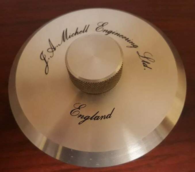

L'unico tipo di clamp che non crea stress al motore è quello che si aggancia al perno e "spinge" giù il disco: quelli "a gravità" inevitabilmente aumentano la massa che il motore deve far girare. In generale, però, ottieni qualche risultato solo con dischi "a scodella" quando ne ascolti il lato convesso: in tutti gli altri casi non serve a granché, almeno non ad ovviare alle ondulazioni.

@Discopersempre2 nessun clamp appiattisce un disco ondulato, forse solo l'anello periferico di VPI, con il suo clamp a vite, sono in grado di appiattirlo. Oppure giradischi dotati di piatto con pompa.

38 minuti fa, Discopersempre2 ha scritto:
qualche foto o sito che tratta questo tipo di clamp?
Non credo che ne esistano di generici, molto probabilmente perché anche il perno deve avere un qualche intaglio per potercelo agganciare: ne ho visti in passato solo come parte integrante di alcuni giradischi, uno mi pare fosse della Oracle...
