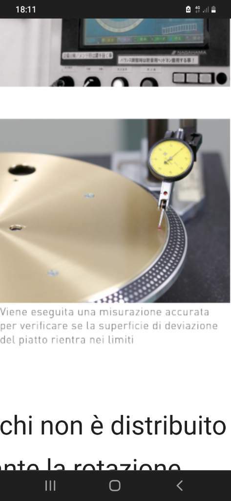

Certo, ma se non vengono utilizzati...... é il progetto di costruzione che non ne prevede l'uso. Guardando le foto è evidente, altro che bilanciare il piatto (che nulla ha a che vedere con l'oscillazione)
Poi mi ripeto, è tutto da dimostrare che quel livello di oscillazione vada ad influire sul suono, personalmente ritengo di no!
https://melius.club/topic/15462-technics-sl-100c/page/10/#findComment-923140
Il 9/8/2023 at 13:46, Aniroceppa ha scritto:
Un giudizio più decoroso lo potrebbe dare il possessore, valutando la planarità del piatto in prima battuta, con un buon calibro misurando diversi punti,
Mi spiace ma per verificare la perfetta planarità occorre un comparatore tastatore, che durante la rotazione metterà in luce un o più punti della non perfetta planarità fornendo risultati al centesimo.... il calibro serve ad altro.
https://melius.club/topic/15462-technics-sl-100c/page/10/#findComment-923143
  • Moderatori
potrebbe essere ma a mio avviso una cosa così oltre che inguardabile è incomperabile se nuova ......figuriamoci se usata! Ossignur.gif.34885feea7ca52a7bc434822cb215f5d.gif

Allora, non posso che chieder venia @BEST-GROOVE perché  basandomi su quanto da te scritto in un post di qualche tempo orsono, ribadito in diversi interventi tutti di stampo negativo nei confronti di questo modello, ho ritenuto che, oggi, come allora, la gamma entry level di Technics fosse assai poco attenzionata a livello di qualità assoluta, quanto votata ad una solida, apparente, superiorità "di facciata". image.png.b78f34a9c20fc07521c511b00ef4fa63.png
