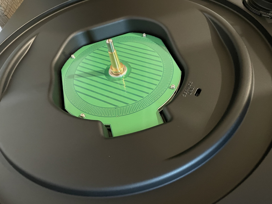

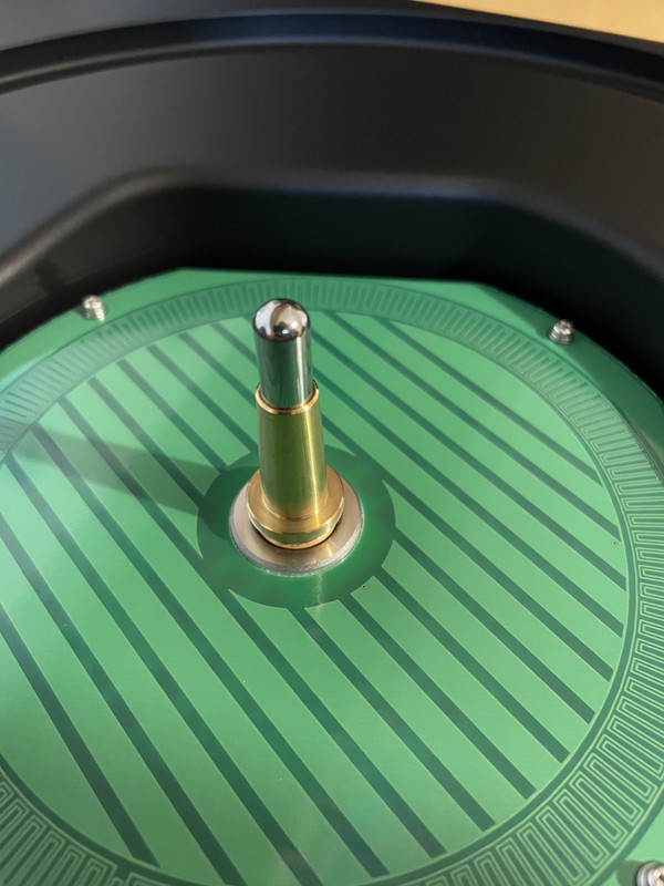

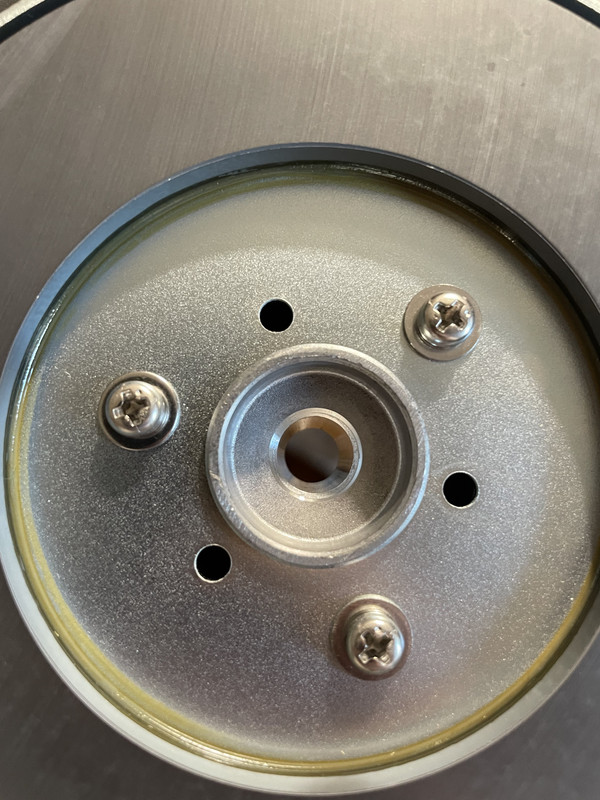

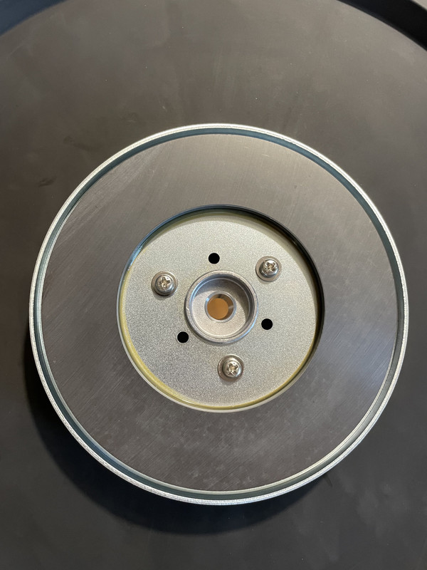

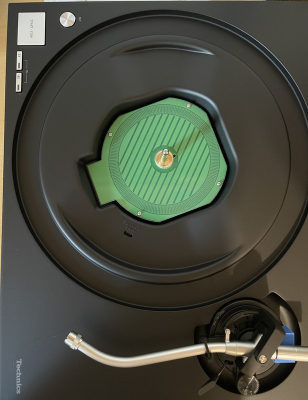

https://i.postimg.cc/J0dFzV2v/IMG-3777.jpg
https://i.postimg.cc/s290ZZLp/IMG-3778.jpg
https://i.postimg.cc/fL828QDy/IMG-3779.jpg
https://i.postimg.cc/504K52cD/IMG-3780.jpg
https://i.postimg.cc/5tMR0ms4/IMG-3781.jpg
https://i.postimg.cc/fRdPDPjq/IMG-3782.jpg
Ecco il sostituto del precedente. Come lo vedete?
Inoltre, questo fa un leggero rumore ad ogni rotazione: sembra il suono di qualcosa che sfrega. Lo sento avvicinando l'orecchio al TT. È un problema?
Fatemi capire, ma sono io che monto male il piatto? Lo inserisco nel perno e va tutto da sè. Premo anche un pò per sicurezza ma non va oltre. Non ci sono viti da fissare (vedi foto)
Che fare a questo punto?
https://melius.club/topic/15462-technics-sl-100c/page/4/#findComment-909710
  • Moderatori
no, tralasciando l'ondulosità del tappettino che è necessario escludere dalla vista per non farsi condizionare ti è già stato detto che puoi anche farlo cadere da 20 30 cm. o un metro (non farlo) e centrare il perno al primo colpo che, fossero ok sia il foro piatto che il perno e relative torniture e/o rettifiche meccaniche non devono dare MAI quelle oscillazioni, l'inserimento è semplicissimo e a prova d'idiota e visto che non lo sei la colpa è semplicemente dell'accoppiamento meccanico e delle disgraziate tolleranze che compongono le parti che si devono accoppiare e la tornitura del piatto.
https://melius.club/topic/15462-technics-sl-100c/page/4/#findComment-909738
