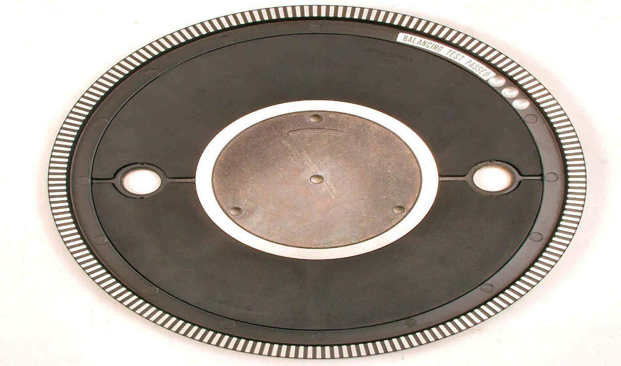

@Aniroceppa ....mah secondo te perchè si fa l'equilibratura dei pneumatici...?  Anche nel piatto del giradischi è di fondamentale importanza per  la sua planarità e bilanciamento, se hai occasione di controllare giradischi attuali, ma anche di qualche tempo fa,  levando il piatto, sotto, vedresti i segni  o i testimoni di questo delicato controllo. Technics lo ha sempre fatto mi risulta strano  o non motivata questa mancanza ... Dopo tutto può essere. Non mi sembra che si scagli contro il Brand,  quello che si nota è  la difformità sulla produzione di questo modello o meglio si spera solo  su alcuni.

@loureediano ... certo ma tutto il sistema deve funzionare correttamente ......es la frequenza di risonanza del braccio in  Hz pensi di sentirla ...? Eppure sul disco test vedi il braccio vibrare mettendo in evidenza i suoi limiti. Poi uno (come si dice) se ne può fregare tanto si sente lo stesso. Poi nel sistema giradischi: testina, piatto, braccio e trazione(cinghia,DD, puleggia ) se tutto equilibrato e bilanciato il suono finale ci da quella sensazione di completezza tonale.... timing e dinamica tanto ricercata. Almeno questo ho notato per mia esperienza personale  da ex collezionista  di giradischi.

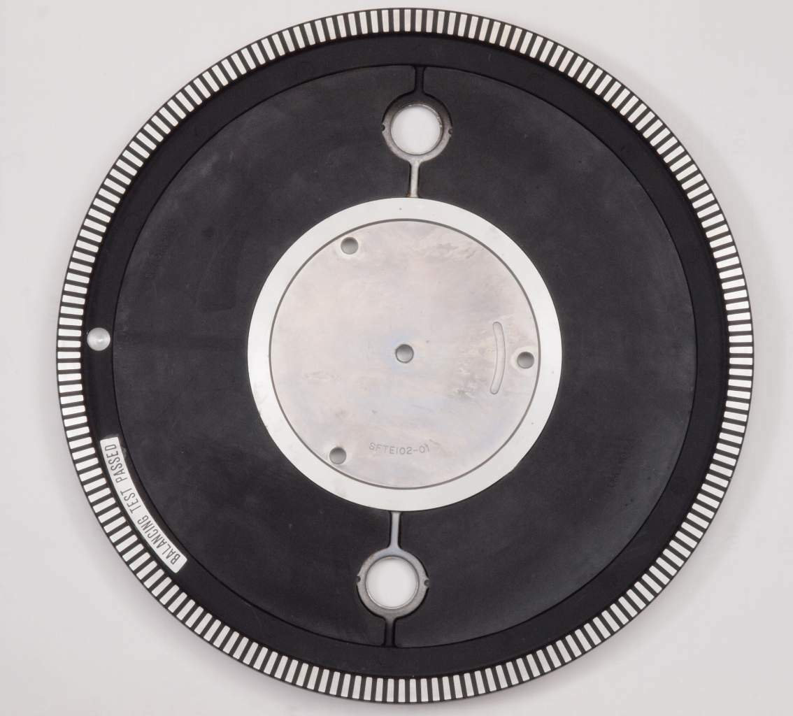

Normalmente gli alberi motore delle auto risulta equilibrati ed anche gi alberi di trasmissione delle auto a trazione posteriore: io porterei il complesso piatto e sottopiatto a fare una equilibratura dopodiche rifarei l'ossidazione anodica e ripristinerei le condizioni ottimali. queste irregolarità non riesco a sopportarle. Si sommano alla Equalizzazione RIAA quale? Ho venduto a suo tempo il giradischi pur essendo appassionato di meccanica: il digitale non origina tutte questi problemi. Basta ascoltare Mahaler in edizione Channel Classics e confrontarla con l'esecuzione reale per capire il livello raggiunto dall'odierna risoluzione.

Un giudizio più decoroso lo potrebbe dare il possessore, valutando la planarità del piatto in prima battuta, con un buon calibro misurando diversi punti,
Mi spiace ma per verificare la perfetta planarità occorre un comparatore tastatore, che durante la rotazione metterà in luce un o più punti della non perfetta planarità fornendo risultati al centesimo.... il calibro serve ad altro.
