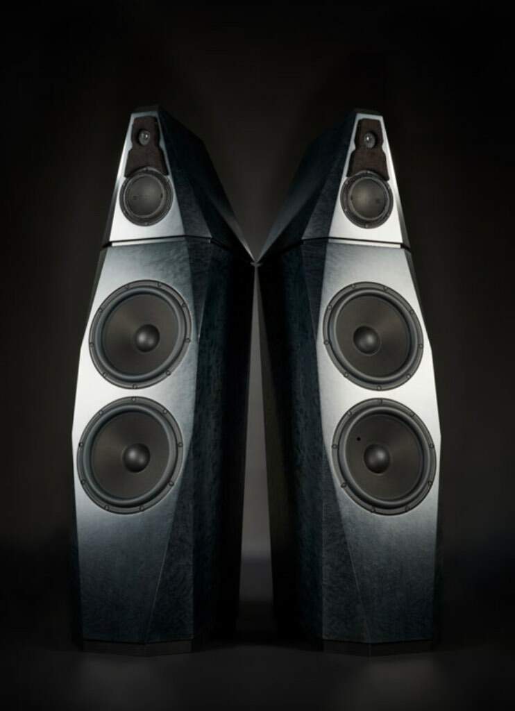

Quelle casse tra l'altro suonano male .
Ma la tue è una fissazione e nulla si può contro essa
@Vmorrison Quelle due casse da morto sarebbero frutto della Conoscenza?
Ahahah
P.S: vivere in un Mondo felice in cui ci sono Fior fiore di tecnici e di risorse finanziarie per ottenere il massimo per te....è molto rassicurante e appagante...ma purtroppo non è vero.
Quello è puro genio americano.
Due Scan Speak, un accutone e un tweeter messo 30 cm dal medio.
Ecco il segreto del buon suono
