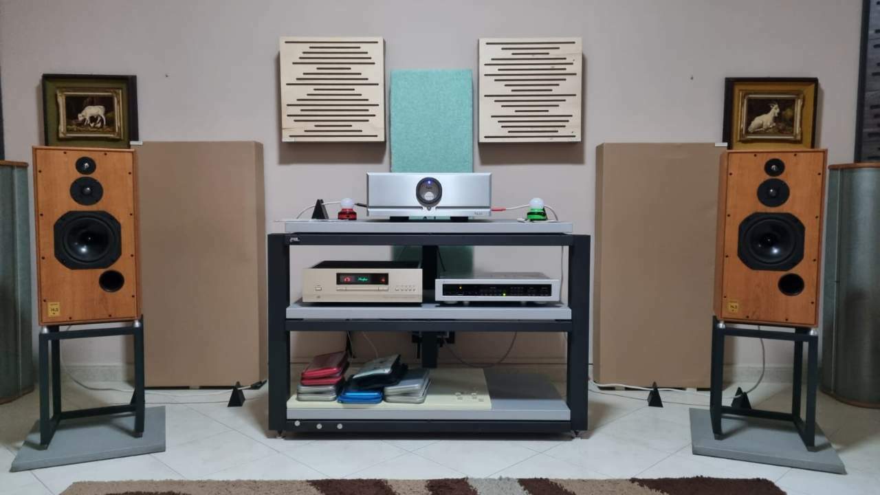

Tutti questi tipi di cabinet generano comunque vibrazioni che vanno gestite/assorbite, più di altri.
D'altra parte è necessario non esagerare nel loro assorbimento per non "ammazzare" il suono.
Per un diffusore come le 5/9 il suo partner ideale è lo stand della Foundation Designer che ha un perfetto equilibrio nell'assorbimento.
Per diffusori più grandi (ho avuto in passato le Spendor SP100R2, ora ho le Graham LS5/5), che producono maggiori vibrazioni a volumi sostenuti, in teoria la soluzione migliore sarebbe quella di scaricare le vibrazioni in eccesso a terra usando dei sistemi di accoppiamento con il pavimento (punte). Mi piacerebbe però provare la differenza con un sistema di disaccoppiamento tipo le Isoacoustics per valutarne gli effetti a livello di suono.
