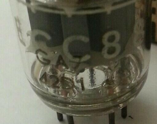

Consiglio n°1: prova e verificare se dalle tue parti c'è un audiofilo che possiede un tube tester e che potrebbe testarti le tue E88CC
Consiglio n°2: prova a identificare i codici di produzione delle tue valvole marchiate Philips e Amperex prima di testarle, se sono delle E88CC il codice inizia con "7L" se è una ECC88 il codice inizia con "GA", di seguito una foto con il particolare del tipico codice Gruppo Philips: "GA7 ⊿2D1" = ECC88 versione n° 7 prodotta da Philips Heerlen nella prima settimana di aprile 1962, se leggi il codice hai la "carta di identità delle tue valvole

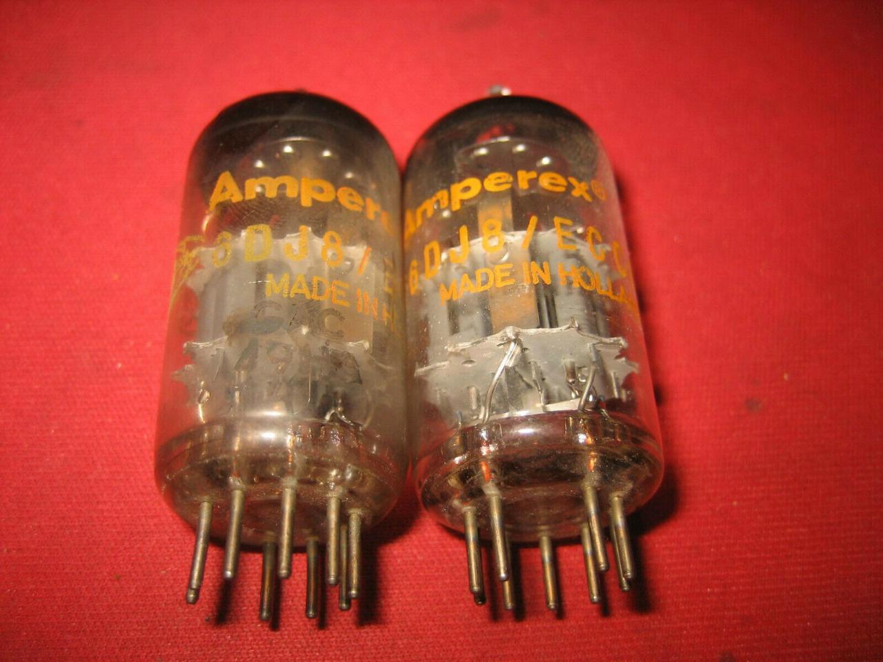

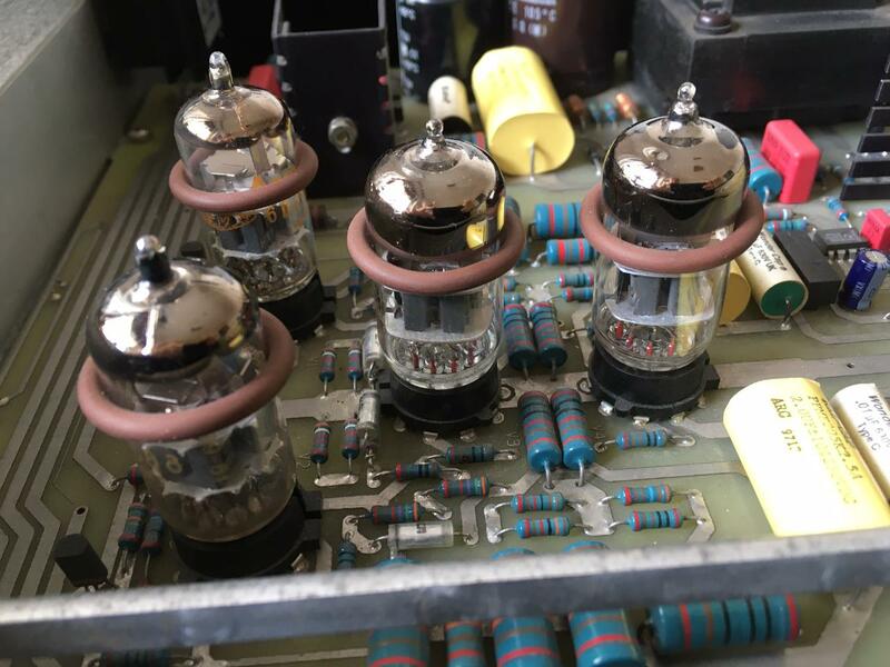

Attualmente il pre ha 2 Philips e 2 Amperex scritta arancio NOS code ∆9H4 und ∆9H3
Mi chiedevo, dato che da quanto mi hanno detto, 2 sono per la linea e 2 per l'alimentazione, avendone 2 di qualità migliore dove sarebbe consigliabile metterle?
Chiaro che comprandone 4 identiche non mi porrei la domanda ma vedo che spesso sono vendute a coppie.

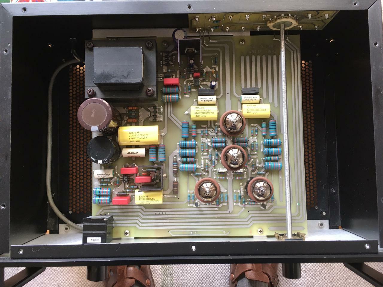

Come puoi vedere, parallele al pannello ci sono le 2 Amperex
3. Quindi se le valvole di guadagno, sono la prima e la penultima il posizionamento attuale non va bene...
6. vedo che nuove costano molto meno rispetto alle NOS, quindi mi chiedevo se si poteva provare oppure fanno proprio pena...
Grazie

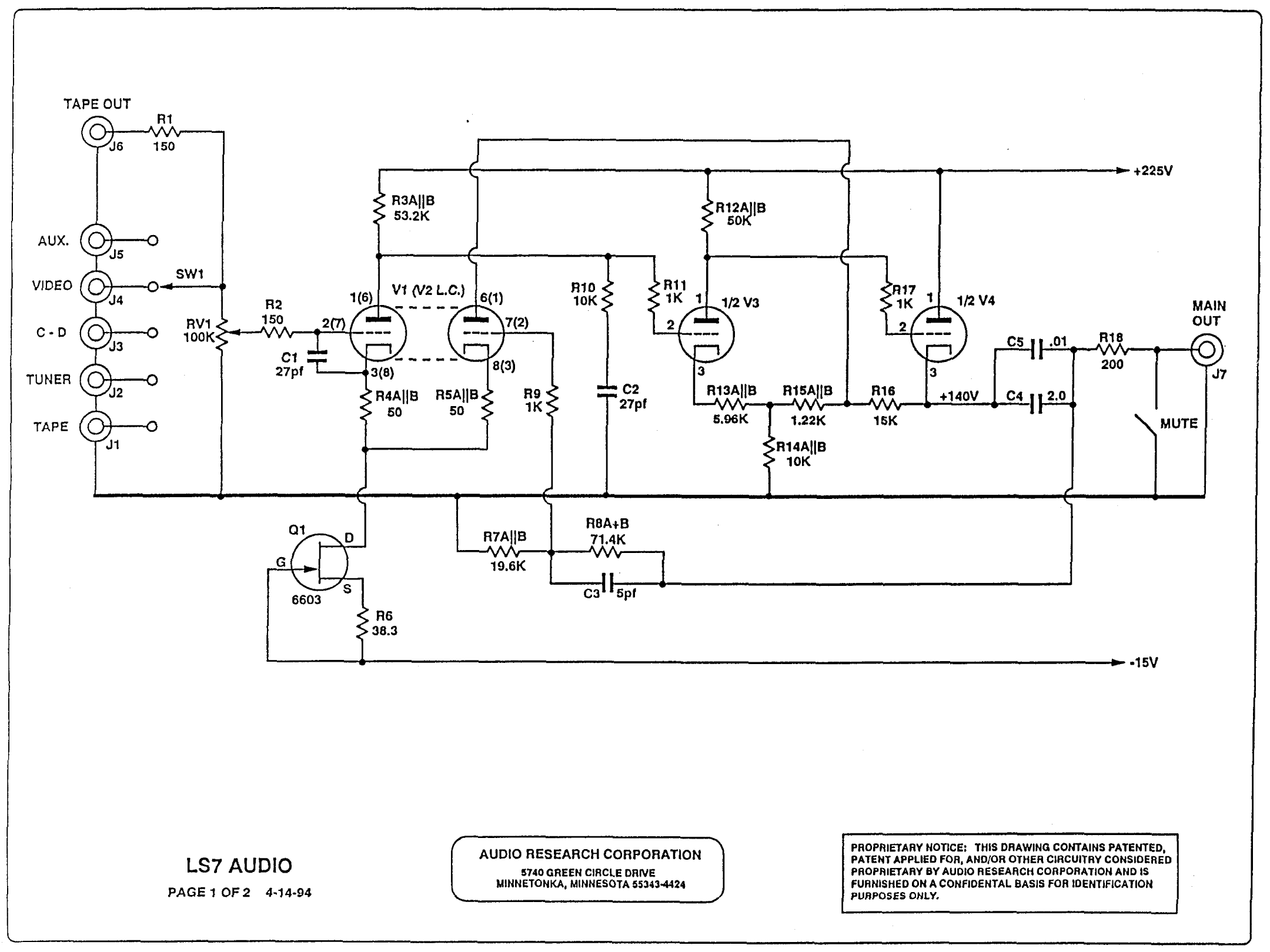

Per il criterio della competenza è bene che sia un tecnico o una persona con competenze sufficienti a leggere correttamente lo schema a dirti quali funzioni hanno le tue 4 valvole: V1 - V2 - V3 - V4, informazione utile a:
1) decidere quali valvole è bene che siano identiche e quali possono anche essere diverse (ovviamente 4 valvole identiche sono sempre una soluzione "sicura")
2) comprendere il nesso causa/effetto nel posizionare determinate valvole nelle 4 posizioni e decidere intenzionalmente di posizionare determinate valvole in determinate posizioni in base alla funzione svolta nel circuito
3) verificare se in tutte e 4 le posizioni le 4 valvole effettuano "funzioni" che richiedono specifiche diverse oppure no
https://melius.club/topic/1556-informazioni-durata-e-costi-valvole-audio-research-ls7/#findComment-63419
@Giorgio.I...
Dalla foto del tuo ARC LS7 ti confermo che:
in V1 e V2 hai due ECC88 di produzione Philips Heerlen NL la parte dei codici che hai pubblicato è preceduta dalle lettere "GA" seguite da un altro carattere che probabilmente è una "C"
Mentre in V3 e V4 non hai sicuramente delle valvole di produzione Philips o Europa ovest, ma al 99% di produzione russa, se puoi postare una foto con in primo piano le due valvole in V3 e V4 potrei essere più preciso
https://melius.club/topic/1556-informazioni-durata-e-costi-valvole-audio-research-ls7/#findComment-63452

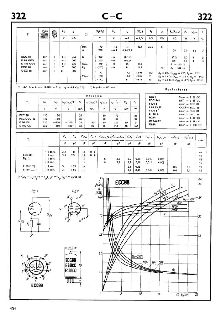

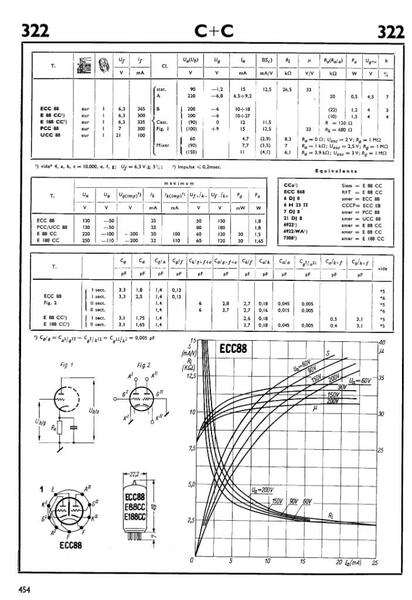

Alla apparentemente semplice domanda "posso usare le ECC88 nel mio ARC LS7?" si possono dare diverse risposte.
Se segui il criterio della competenza dovresti trovare un esperto che:
a) avendo a disposizione lo schema del tuo pre ARC LS7
b) avendo a disposizione i data sheet delle ECC88/E88CC/E188CC (poi volendo dovresti aggiungere anche le russe 6N23P e 6N23P-EV che hanno parametri differenti)
c) avendo esperienza diretta o potendo verificare i punti di lavoro effettivi del tuo ARC LS7 possa verificare quanto si può dedurre dallo schema pubblicato prima con le misure reali
d) e non ultimo avendo anche esperienza diretta di ECC88 (la valvola più limitata in Ua) fatte lavorare per n migliaia di ore con parametri superiori a quelli del data sheet
possa dirti: se puoi usare tranquillamente o meno le ECC88 nel tuo ARC LS7
Oppure puoi seguire il criterio della prudenza e utilizzare solo E88CC/E188CC e non le ECC88
Oppure puoi seguire altre strade:
d) verificare se altri possessori di ARC LS7 hanno installato le ECC88 - 6DJ8 (equivalente con codice USA della europea ECC88) di produzione storica Europa Ovest e se le hanno utilizzate per un periodo significativo misurato in migliaia di ore di lavoro senza problemi di durata/affidabilità (leggendo forum USA sembrerebbe di si, ma non ho elementi certi di riscontro) in positivo non ho trovato nessun feedback negativo di possessore di ARC LS7 che ha visto decadere in poco tempo delle ECC88 storiche
Il consiglio è di cercare sempre e solo feedback di utilizzatori del tuo identico pre, già il mio LS22 coevo dello stesso produttore ha uno schema differente dal tuo anche come parametri di lavoro delle 8 valvole
https://melius.club/topic/1556-informazioni-durata-e-costi-valvole-audio-research-ls7/#findComment-63481

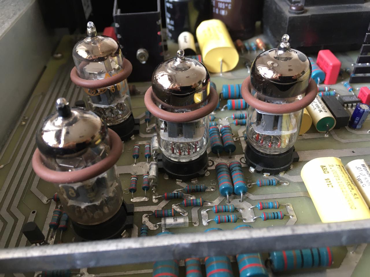

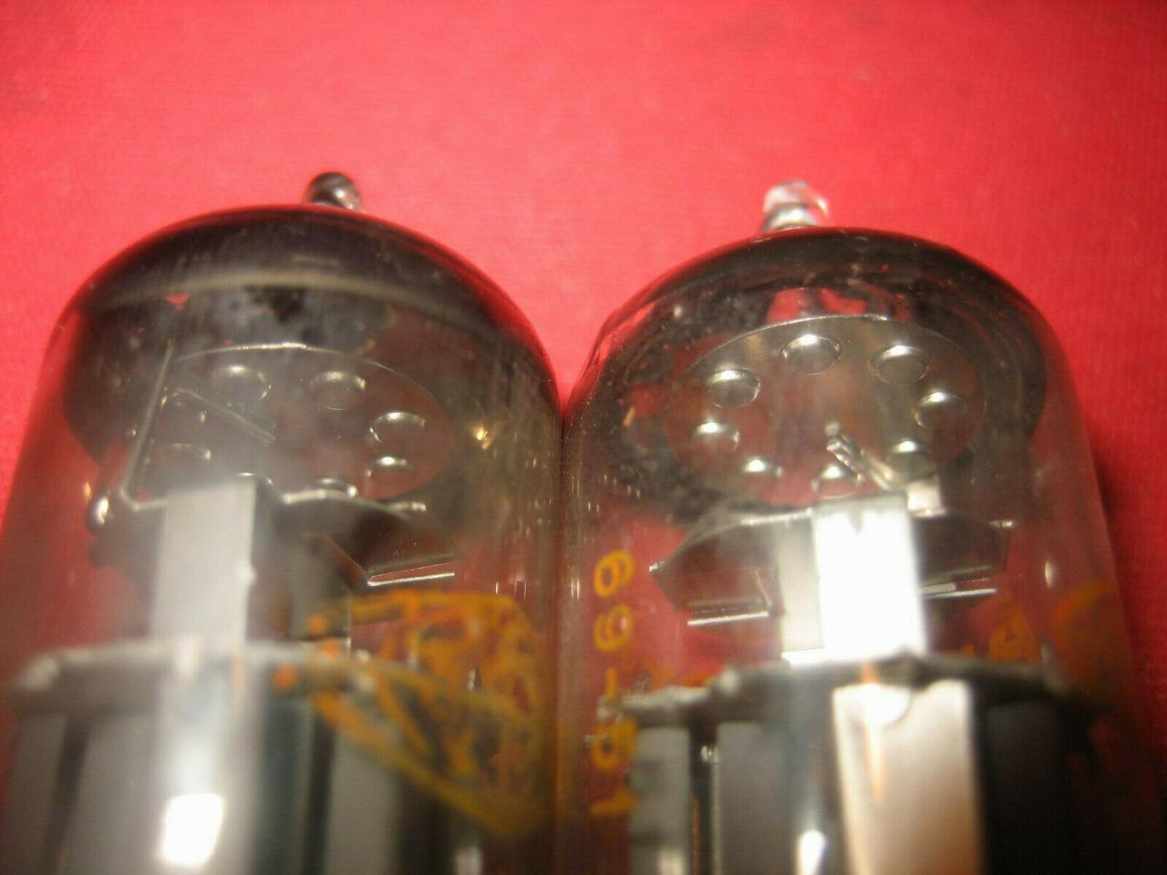

@indifd Ciao, grazie per le preziose risposte!
In allegato le immagini di V3 e V4.
Il pre acquistato usato (montava Sovtec e Armonix) e le valvole attuali, in due momenti diversi, le ho comprate io.
Mi interessava essere tranquillo sul fatto che le ECC88 non procurassero danni alla macchina.
Magari in futuro mi procuro un quartetto di E88CC o E188CC.
