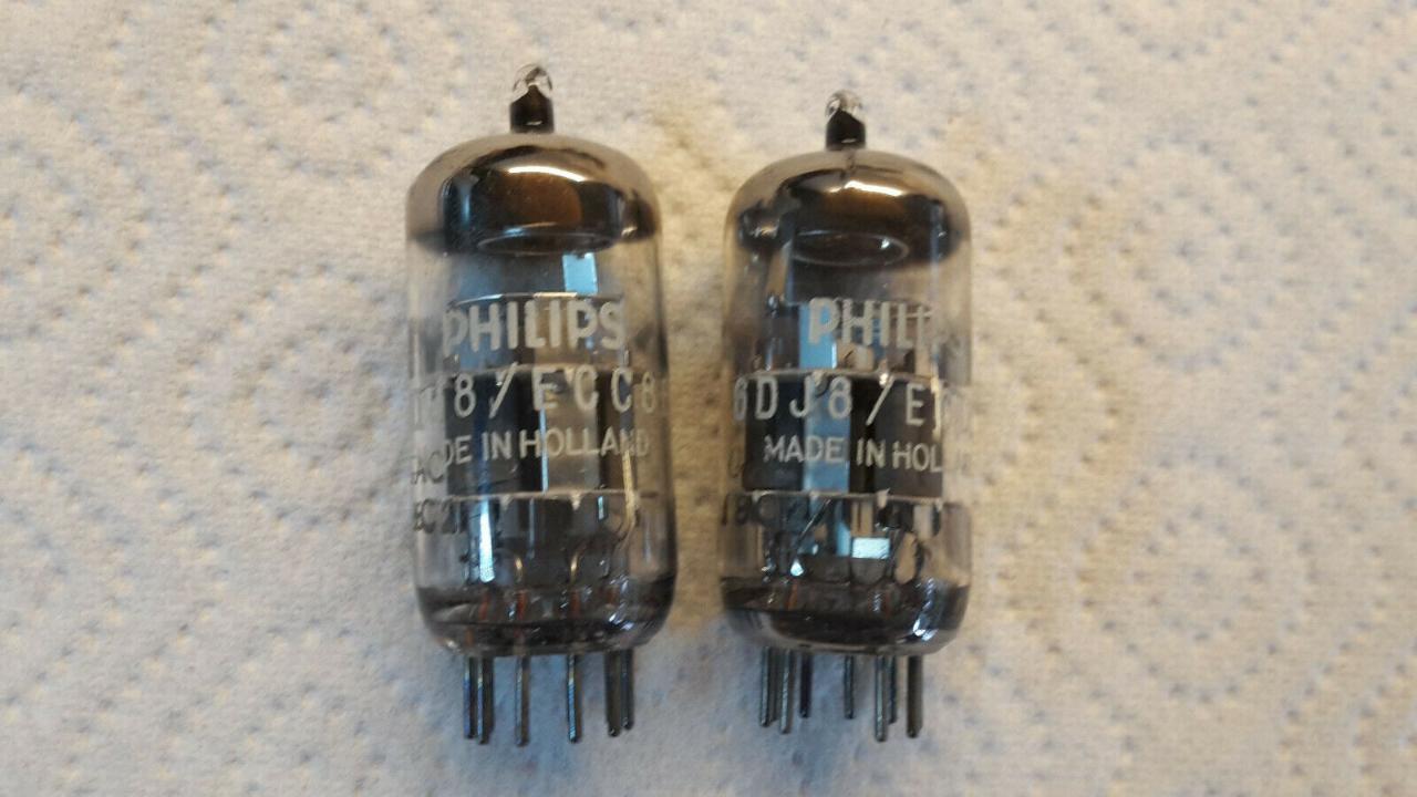

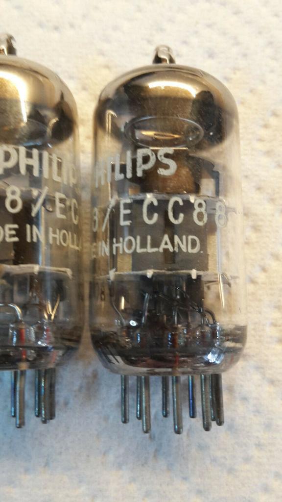

Confermo e si vede bene dalla tua foto che hai almeno una ECC88 codice GAC ⊿__  (valvola di sx), per l'altra devi solo cercare di leggere la prima parte del codice, ma se la seconda parte è sempre ⊿9__ dovrebbe essere una seconda GAC ⊿___
Ripeto però che nella foto in alto che hai pubblicato prima, le due valvole sul lato destro della foto in posizione V3 e V4 sono russe, se le altre due valvole non russe che hai hanno il codice GA_ ⊿___ sono sempre delle ECC88 di produzione Philips Heerlen, se poi il codice iniziale è sempre "GAC" allora hai 4 ECC88 identiche per versione/stabilimento/produttore

in allegato le altre due.
Quindi in conclusione, ho 2+2 valvole, piuttosto datate, che non sono ideali ma che vanno comunque bene.
L'unica controindicazione è che non potrebbero avere una vita molto lunga.
Ultima domanda: V1 e V2 sono sul lato sx parallele al pannello frontale?
Grazie per le preziose informazioni.

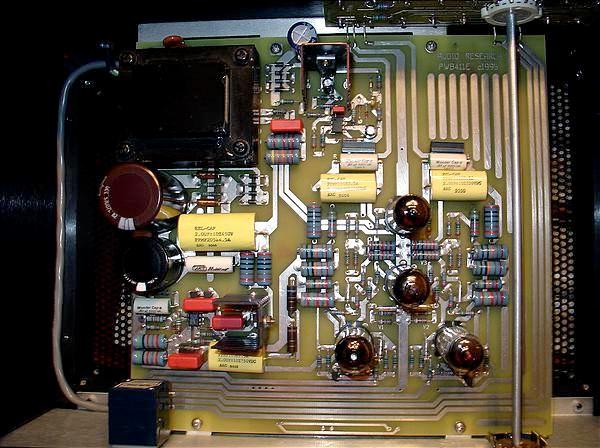

Ti pubblico la foto dell'interno del tuo LS7 da cui puoi vedere che sono identificate le 4 posizioni, dalla foto si vedono bene "V1 - "V2" - "V3" ovviamente l'ultima è la V4

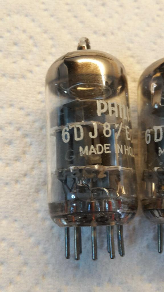

Le altre due sono delle ECC88 con identico codice GAC ⊿8__ small halo getter, mentre le prime due con marchio Amperex 6DJ8 in arancione sono delle GAC ⊿9 disc getter, un esempio se ancora ce ne fosse bisogno che per identificare correttamente le valvole storiche dei tre big europei (gruppo Philips - Siemens - TFK) è bene utilizzare la combinazione di:
