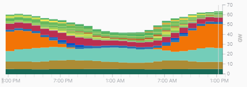

Questa l'istantanea (26 Luglio 14:57)  della produzione elettrica nel paese più industralizzato d'Europa, e con industria ad alto valore aggiunto, oltre ad essere il paese in testa per la % di parco circolante elettrico tra i grandi paesi UE
La domanda ammonta a 65GWh. Pregasi altresì notare le q.tà risibili di energia prelevata da altri paesi.
Che facciamo, traduciamo il melius in tedesco e li rendiamo edotti delle corbellerie che stanno commettendo oppure li lasciamo affogare nella loro fessaggine ?
Scusa ma stai rispondendo mele a pere.
Le questioni sollevate fin qui non riguardano il fatto che il FV possa generare o meno, a certe condizioni, percentuali importanti di energia.
Questo è assodato e l'abbiamo capito fin dai tempi della Casio LCD col pannellino.
Rifai lo screenshot alle 23, alle 01AM e poi alle 04AM e vediamo come tengono accesi oggi gli altiforni gli amici tedeschi.
Ecco lo scrinsciotto delle ultime 24 ore.
Verde = Biomassa vegetale
Azzurro = Eolico
Arancio = Fotovoltaico
Per l'interpretazione del grafico:
https://it.wikipedia.org/wiki/Integrale
