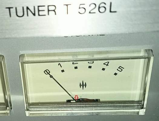

JureAR Inviato 29 Luglio 2023 Condividi Inviato 29 Luglio 2023 @gigi64 non ho capacità di vedere l' immagine, però se il vu-meter si riesce a vedere ( o se accessibile interamente), meglio a togliere puoi vedere se la scala che è verniciata su un supporto plastico incollato tocca inferiormente il supporto rotante dell'ago...una prova semplice a testimoniare questo problema si ottiene dando dei colpettini delicati sulla plastica trasparente, se l' ago tende a ritornare in posizione di riposo e ' indice di un attrito, risolvibile appunto togliendo una piccola fetta della base inferiore della scala ed eliminare l' interferenza con il movimento dell'ago strumento. Domani se riesco a trovare nel mio archivio fotografico le foto di uno strumento di un tuner Scott le inserirò a chiarire il problema e soluzione ( il plexi anche se incollato è di facile rimozione per ripristinare la funzionalità strumento). Link al commento https://melius.club/topic/15577-regolazione-bias-finale-a-valvole/page/2/#findComment-912352 Condividi su altri siti Altre opzioni di condivisione...
JureAR Inviato 29 Luglio 2023 Condividi Inviato 29 Luglio 2023 @gigi64 Mi girano gli occhi, controllate quasi tutte le cartelle di foto non ho trovato le foto e decisamente rinunciato a cercare nei CD e memorie varie, troppa fatica e tempo, ho preferito fotografare lo strumento incriminato dall'alto, indicata dalla freccia la parte dell'ago che interferiva ( entra orizzontalmente , spero si colga) e visibile l'arco praticato con lama da 11 per permettere il movimento della lancetta senza interferenza). Link al commento https://melius.club/topic/15577-regolazione-bias-finale-a-valvole/page/2/#findComment-912400 Condividi su altri siti Altre opzioni di condivisione...
