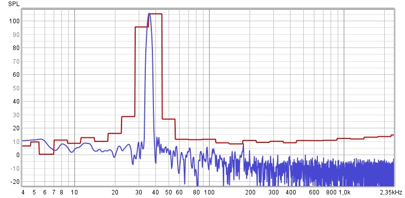

Per concludere ci sarebbe anche l'errore nel settaggio per quando si analizzano segnali molto piu vicini ad una riga spettrale
La fondamentale contenuta nel disco occupa pochissima banda, cosa che invece a terzi di ottava viene sporcata dal banco di filtri applicati
In pratica verrebbe mostrata in modo fuorviante una larghezza di banda che in realtà non è presente
A terzi di ottava si eccita anche la parte relativa dei 25 hertz e dei 40 hertz nonostante non risultino nella riga spettrale

Se lui misura a terzi di ottava, il tono a 36 hertz si porterà appresso anche una parte di banda residua
Se invece misura ad alta risoluzione, i 36 hertz verrebbero centrati bene
Le misure in bassa frequenza necessitano di FFT abbastanza ampie
