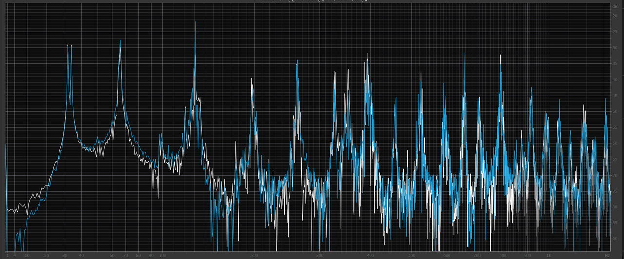

Come citato piu volte, non faccio personalmente troppo affidamento al DR, quello che osservo [e che si dovrebbe fare] è l'accoppiata fattore di cresta + dinamica assoluta
Il primo fornisce l'esatto rapporto tra il valore di picco ed il valore RMS del segnale stesso, mentre il secondo fornisce il rapporto tra il segnale di picco ed il minimo RMS
I brani di Arcoluz producono una dinamica assoluta che sfiora i 58 dB, quindi, come dicevo, non c'è compressione evidente, ma c'è un fattore di cresta non molto alto dato dal tipo di strumenti musicali utilizzati
Quanto all'estensione, a casa mia sento cose che sopraggiungono dagli abissi con Arcoluz, sono da contorno, non *picchiate dinamiche* e dal modulo dello spettro lo vediamo
Si scende molto
Le due linee sono riferite al canale sinistro di due diversi brani presi a caso da Arcoluz
La musica TRAP produce anch'essa bassi molto profondi, ma diversamente distribuiti, tipo: sono percussivi, ma con l'energia massima a 28 hertz

Su questo non ci piove, c'è una distribuzione del segnale RMS in rapporto al segnale di picco non molto alta, ma non c'è compressione altrimenti il minimo RMS lo avresti trovato piu alto [tipo -40 dB e  anche meno]
Non essendoci silenzi non puoi notare tale dislivello, ma se per ipotesi ci fossero noteresti molta piu esplosività
58 dB di dinamica assoluta non sono affatto male, ma gli strumenti usati producono un fattore di cresta che porta a percepire un livello mediamente stabile e senza grosse variazioni

Il modulo dello spettro ti dice che -nel corso del brano- l'energia massima alle basse viene raggiunta a 44 hertz, pochissimo sotto [ed è notevole] a circa 27 hertz
Poi man mano a scendere, a 55 hertz ancora sotto e via con le altre

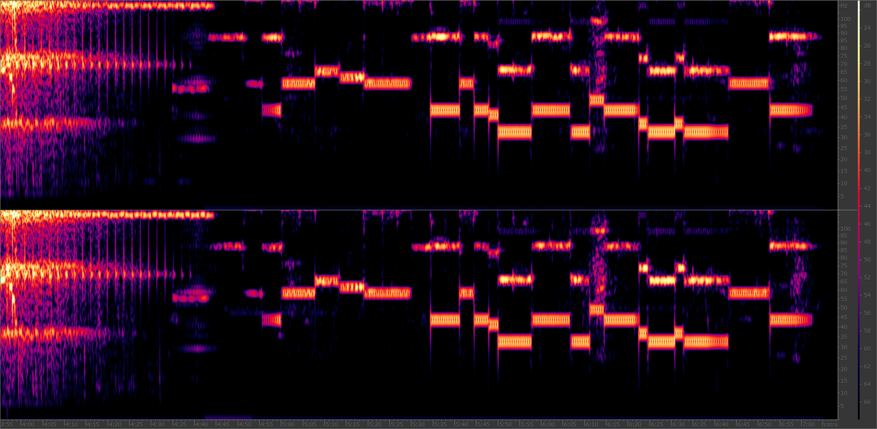

Per analisi ancora piu accurate si dovrebbe *leggere* e associare a questa lo spettrogramma
Lo spettrogramma fornisce ulteriori dettagli, ad esempio lo sviluppo dello spettro in relazione al tempo, esattamente dove si concentra, se ci sono punti percussivi e quale parte di spettro eccitano [ma anche altro, il rumore ect]
