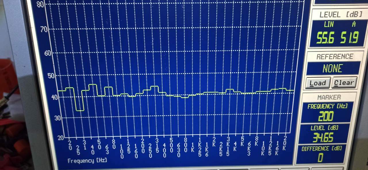

1 minuto fa, captainsensible ha scritto:
ripeto quella misura dice poco.
Ma il woofer può andare a fondo corsa pure con 40 Hz, dipende dal livello di uscita.
Dice che i bassi profondi ci sono .
Se hai un impianto che ci arriva prova anche tu che ci vuole
https://melius.club/topic/15699-le-misurazioni-di-dufay-e-come-interpretarle/page/2/#findComment-918819
25 minuti fa, Dufay ha scritto:
Eh l'ho fatto ma il misurare è preso dal sacro furore ...
C'è pure Arisa che stranamente di bassi profondi non pare ne abbia . Ma da me c'è il famoso basso intermittente con dafos c'è e si muove pure il sub ma forse è solo un'impressione mia e con Arisa no è un mistero che solo il misuratore potrà risolvere
Se la risposta in ambiente è la seconda c’è poco da aggiungere 😳
https://melius.club/topic/15699-le-misurazioni-di-dufay-e-come-interpretarle/page/2/#findComment-918828
Poco forse no, dice circa quello che arriva alle orecchie che non è necessariamente quello che è inciso nel disco ed infatti non lo è.
Esatto, per quello dico che l'accordo è troppo basso, se accordi a 20 hz il  reflex, a 40 o giù di li non funziona e la cassa si comporta come se fosse una cassa chiusa. Infatti la fondamentale sta a 36 hz ed il freno del reflex, accordato quasi una ottava sotto non funziona o funziona poco ed ecco che il woofer ad un certo livello schiatta. In pratica sta ascoltando una cassa chiusa. Franco tappa i buchi e vedi cosa succede, per me sei circa nella stessa situazione.
https://melius.club/topic/15699-le-misurazioni-di-dufay-e-come-interpretarle/page/2/#findComment-918831
ilmisuratore
Grossomodo [in quanto rilevata mentre *balla*] la risposta è abbastanza lineare
Le lacune riguardano altro: interpretazione errata della frequenza [sono 36 hertz]
https://melius.club/topic/15699-le-misurazioni-di-dufay-e-come-interpretarle/page/2/#findComment-918839
ilmisuratore
6 minuti fa, giaietto ha scritto:
Del tipo faccio lo screenshot quando esce meglio?
Non credo stia attento a quello, ma senza l'utilizzo di segnali specifici per misure precise [segnali pseudorandom senza finestratura e sincronizzati alla stessa FFT point] possono ballare anche 5/6 dB senza ottenere il dato preciso
https://melius.club/topic/15699-le-misurazioni-di-dufay-e-come-interpretarle/page/2/#findComment-918852
