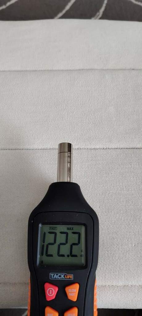

Visto che si parla di Dafos ho fatto una prova curiosa. Erano anni che non lo ascoltavo. Premetto che il primo brano della versione originale CD ha una dinamica spaventosa, per sentirlo a volume adeguato ho dovuto girare le manopole dei volumi come mai avevo fatto, circa 10 db più del solito. Lo scopo era verificare quanto si discosta il volume segnato da un paio di ap di due telefonini da quelle di un fonometro pur sempre scarso ma molto più attendibile almeno come dba fast. Ebbene su uno non c'è stato verso di vedere oltre 89 db, non si sa quali e su un altro non oltre 92. Ora capisco anche quando chi misura col telefonino dice che 95 db è un volume pazzesco.  In verità il fonometro a fianco non segnava ne 89 e ne 92 ma ..IMG_20230806_180848383.thumb.jpg.681e9b8fc478e8b3909b621ba4469724.jpg
