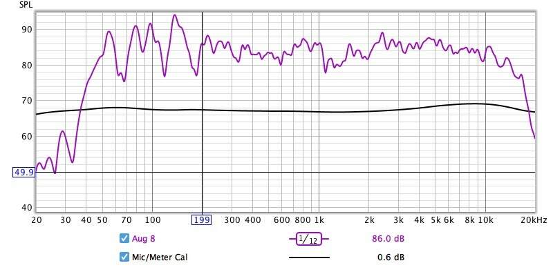

Arcam arrivato, sembra uscito dalla fabbrica tanto è stato tenuto bene.
Collegato, testato con i soliti brani che conosco a memoria, risultato: unammerda o giù di lì. Basso non pervenuto, medio basso troppo in evidenza e voci gonfie. De Andrè mi sembrava più un Placido Domingo con le adenoidi, il tutto con volume al 60% per avere 70db a poco più di due metri. Assurdo.
Proverò a misurare e intervenire con un DRC o con un parametrico, se manco così ottengo un risultato, mercatinizzo.

1 ora fa, Bazza ha scritto:
E pure un po' "muggente" giusto ?
Giusto. Poi il posizionamento, obbligato, non è dei più fortunati nel mio caso.
Ho pure fatto una misurazione, la posto...ma si può in Vintage o mi bannano per perculamento?😁
