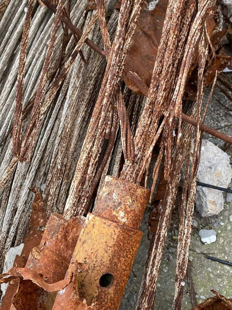

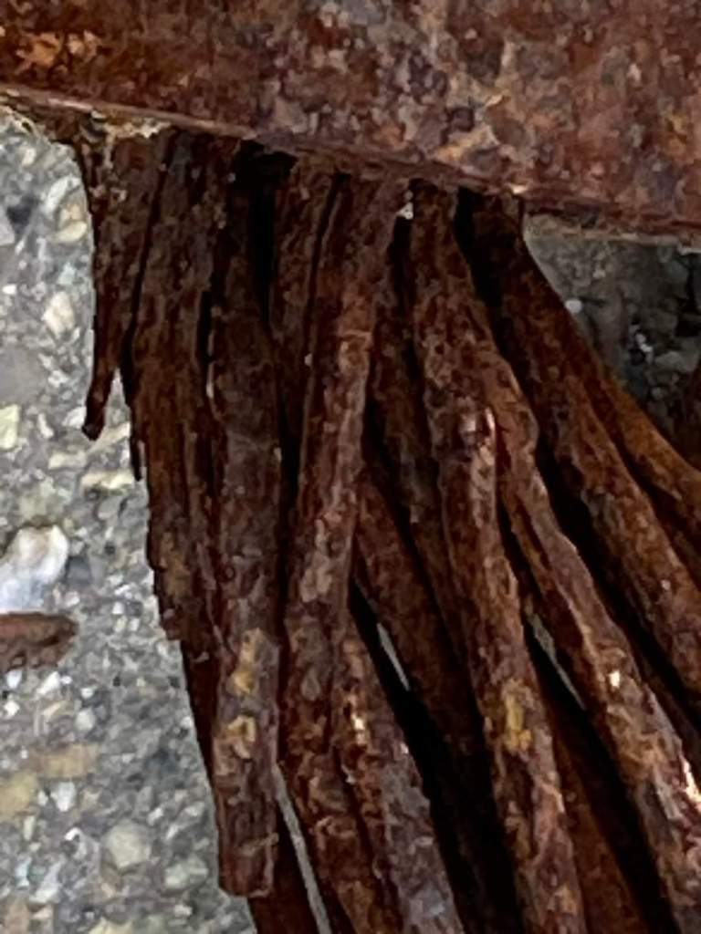

di certo quella struttura è paradossale, dal punto di vista statico… possibile solo in condizioni di presunta tenuta eterna del calcestruzzo e inattaccabilità eterna dell‘acciaio..
Esatto, solo che cinquant'anni fa le due ultime "presunzioni" erano date quasi come certezze.
Quanto siano illusorie è scoperta successiva, a strutture (non solo il ponte di Genova) già fatte.

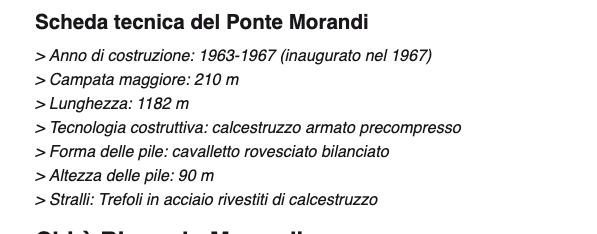

Dal punto di vista strutturale il ponte di Morandi è stato un inutile esercizio di stile che, pur riconoscendo la grandezza del progettista, definirei anche arrogante*. Probabilmente era una struttura abbastanza "tirata" già per i carichi di progetto dell'epoca, che erano molto più bassi di quelli attuali. L'attraversamento del Polcevera si poteva realizzare con strutture molto più semplici e "pulite" a travate in cemento armato precompresso (di cui Morandi era maestro indiscusso a livello mondiale) o acciaio/calcestruzzo, come ci hanno in seguito dimostrato gli strutturisti di Piano, che all'epoca erano già abbastanza utilizzate.
*basti pensare all'inutilità dei famigerati tiranti in CAP quando bastava utilizzare dei normali trefoli in acciaio...
