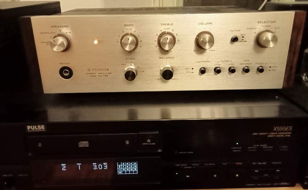

Pioneer SA-700... uso pre
Eccolo quà...
...come scritto in altro thread avevo questo ampli riposto su scaffale inusato a prendere polvere, mi sono deciso ad ascoltarlo, in primis data la possibilità di separazione pre/finale al posto del pre Pioneer C-21 di cui chiaramente sono pienamente soddisfatto.
E' dalle 9 di questa mattina collegato ad un finale Electron Marrè e a coppia di AR91, usando come fonte il Sony X555ES, alternato a tuner Sanyo Plus T55, tutte le funzioni e controlli perfetti senza rumori, scratch e quant' altro, solo un lieve fruscio di fondo (indipendente da posizione della manopola del volume), fino ad ora l'impressione del "pre" è molto buona, c'è tutto (non ho buone capacità ne termini a descrivere bene), in primis la gamma bassa corretta, presente e direi naturale (controlli etc Flat), gamma media nitida equilibrata, forse leggermente enfatizzati gli acuti ma comunque si distinguono bene tutte le armoniche, scena ampia, corretta, ottima separazione stereo.
Questo pomeriggio lo testo come integrato in abbinamento ad una coppia di AR7, vediamo se anche la sezione finale si comporta bene.
P.S. come i coetanei pre USA ha anche l'uscita per il canale centrale mono, altra destinazione possibile di questo integrato... l'Electron Marrè stereo ha anche un fratello mono che avevo acquistato proprio per questo uso assieme ad un trio di KLH Model 20 a 4 ohm ( ma questa configurazione dovrà attendere parecchio) o a trittico di AR3/7/10 ( di cui possiedo più coppie per modello).

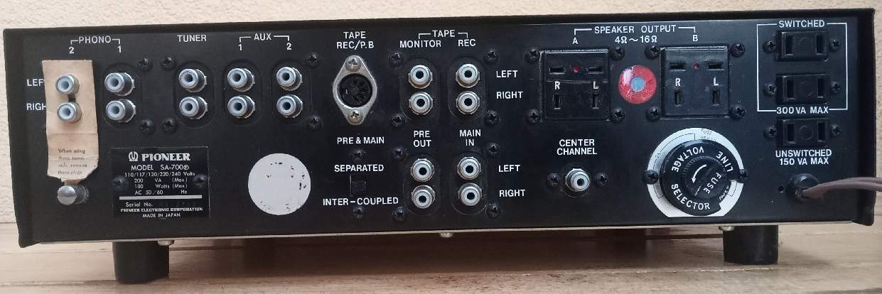

Aggiungo foto del retro...mi ero scordato delle prese altoparlanti...o trovo oggi dei Faston medi maschi o non collego niente mannaggia.

@what grazie per la dritta sui connettori, sicuramente da acquistare in un secondo momento, ho trovato a casa solo i faston grandi, domani acquisto quelli corretti che per provare la sezione finale in modalità provvisoria andranno bene.
Piccolo problema rilevato invece la distanza insufficiente tra le prese RCA che costringe ad usare terminazioni di diametro minimo per non sforzare gli ingressi dell'ampli.
