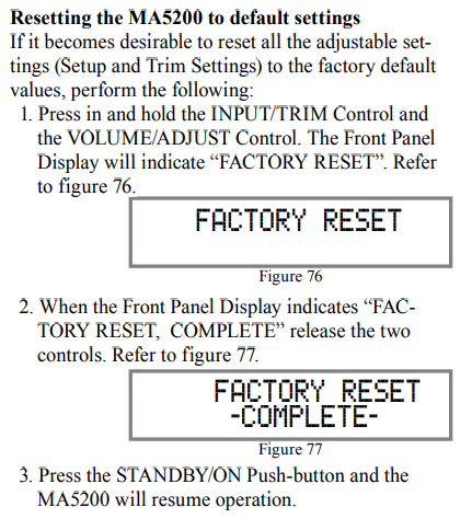

Roberto Bramante Inviato 9 Agosto 2023 Autore Condividi Inviato 9 Agosto 2023 Come si fa il reset di fabbrica ? 😬 grazie mille per la tua disponibilità e gentilezza Link al commento https://melius.club/topic/15738-entrata-digitale-ma5200/#findComment-922039 Condividi su altri siti Altre opzioni di condivisione...
mla Inviato 9 Agosto 2023 Condividi Inviato 9 Agosto 2023 3 minuti fa, Roberto Bramante ha scritto: Come si fa il reset di fabbrica ? Link al commento https://melius.club/topic/15738-entrata-digitale-ma5200/#findComment-922041 Condividi su altri siti Altre opzioni di condivisione...
Roberto Bramante Inviato 9 Agosto 2023 Autore Condividi Inviato 9 Agosto 2023 Si l’ho fatto … ma non mi compare ugualmente DIG1eDIG2 ………. Boh Link al commento https://melius.club/topic/15738-entrata-digitale-ma5200/#findComment-922045 Condividi su altri siti Altre opzioni di condivisione...

mla Inviato 9 Agosto 2023 Condividi Inviato 9 Agosto 2023 @Roberto Bramante Ho letto ora le tue risposte sopra mentre scrivevo le cose qui sotto. Comunque se ti presenta solo USB è chiaro che gli ingressi siano stati disabilitati e che il reset non li ha ripristinati. Perciò sono 3 i casi, il reset non ripristina le impostazioni degli ingressi (molto strano), non hai fatto il reset come si deve oppure il Mac è guasto. Devi necessaria entrare in configurazione come spiegato a pagina 17 e verificare il tutto. In bocca al lupo e facci sapere . Nell'esempio a pagina 18 ti mostra come l'ingresso CD2 si sposta su DIG1: The second example will illustrate reassigning the CD2 Input (connected to a SACD/CD Player) from CD2 Input (RCA Jacks) to the DIGital 1 Optical Input. 3. Press the VOLUME Control and the CD Input will change to the CD2 INPUT. The Front Panel Display will now indicate “SETUP: SOURCE INPUT, CD2 :RCA”. Refer to figure 6. 4. Rotate the VOLUME Control until “SETUP: SOURCE INPUT, CD2 :DIGITAL 1” appears on the Front Panel Display. Refer to figure 7. Record any changes made to the various inputs from the default settings in the “Input Settings” chart for future reference. Google: Il secondo esempio illustrerà la riassegnazione di Ingresso CD2 (collegato a un lettore SACD/CD) da Ingresso CD2 (jack RCA) all'ingresso ottico DIGital 1. 3. Premere il controllo VOLUME e l'ingresso CD lo farà passare all'INGRESSO CD2. Il display del pannello frontale ora indicherà "SETUP: SOURCE INPUT, CD2: RCA”. Fare riferimento alla figura 6. 4. Ruotare il controllo del VOLUME fino a quando “SETUP: SOURCE INPUT, CD2 :DIGITAL 1” appare il display del pannello frontale. Fare riferimento alla figura 7. Registrare eventuali modifiche apportate ai vari input da le impostazioni predefinite nella tabella "Impostazioni di input" per Referenza futura. Link al commento https://melius.club/topic/15738-entrata-digitale-ma5200/#findComment-922071 Condividi su altri siti Altre opzioni di condivisione...
Roberto Bramante Inviato 9 Agosto 2023 Autore Condividi Inviato 9 Agosto 2023 Meno i due dig1 e dig2 Link al commento https://melius.club/topic/15738-entrata-digitale-ma5200/#findComment-922072 Condividi su altri siti Altre opzioni di condivisione...
mla Inviato 9 Agosto 2023 Condividi Inviato 9 Agosto 2023 Adesso, Roberto Bramante ha scritto: Meno i due dig1 e dig2 Vale ancora di più entrare in configurazione e verificare gli input. Link al commento https://melius.club/topic/15738-entrata-digitale-ma5200/#findComment-922075 Condividi su altri siti Altre opzioni di condivisione...
