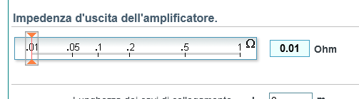

Bazza Inviato 15 Agosto 2023 Condividi Inviato 15 Agosto 2023 Per mera curiosità, dato che comunque la cosa per me rimane assolutamente marginale, su questo sito http://www.claredot.net/it/sez_Audio/cavi_diffusori_passivi.php ho provato a fare un po'di simulazioni, impostando le potenze/impedenze dei miei balocchini si rimane tranquillamente ta gli 0,5mmq e 1 mmq 1 Link al commento https://melius.club/topic/15768-che-casse-sono/page/3/#findComment-926985 Condividi su altri siti Altre opzioni di condivisione...

lucaz78 Inviato 15 Agosto 2023 Condividi Inviato 15 Agosto 2023 @Bazza scusa ho provato anche io quella pagina di calcolo, ma mi confondo io sul fatto che si può impostare impedenza di uscita dell'amplificatore soltanto fino ad 1 ohm? Link al commento https://melius.club/topic/15768-che-casse-sono/page/3/#findComment-927058 Condividi su altri siti Altre opzioni di condivisione...
redpepper Inviato 15 Agosto 2023 Condividi Inviato 15 Agosto 2023 23 minuti fa, lucaz78 ha scritto: scusa ho provato anche io quella pagina di calcolo, ma mi confondo io sul fatto che si può impostare impedenza di uscita dell'amplificatore soltanto fino ad 1 ohm? Mi risulta da 0.01 a 1 Ohm non credo ci siano amplicatori con più di 1 ohm d'impedenza d'uscita Link al commento https://melius.club/topic/15768-che-casse-sono/page/3/#findComment-927083 Condividi su altri siti Altre opzioni di condivisione...
lucaz78 Inviato 15 Agosto 2023 Condividi Inviato 15 Agosto 2023 @redpepper si scusa mi ero confuso io. Scusate per l'off topic. Link al commento https://melius.club/topic/15768-che-casse-sono/page/3/#findComment-927087 Condividi su altri siti Altre opzioni di condivisione...
mla Inviato 15 Agosto 2023 Condividi Inviato 15 Agosto 2023 31 minuti fa, redpepper ha scritto: non credo ci siano amplicatori con più di 1 ohm d'impedenza d'uscita Qualche SET o altri valvolari di bassa potenza, spesso oggetti di culto, mi pare di avere imparato in questo forum. Link al commento https://melius.club/topic/15768-che-casse-sono/page/3/#findComment-927127 Condividi su altri siti Altre opzioni di condivisione...
