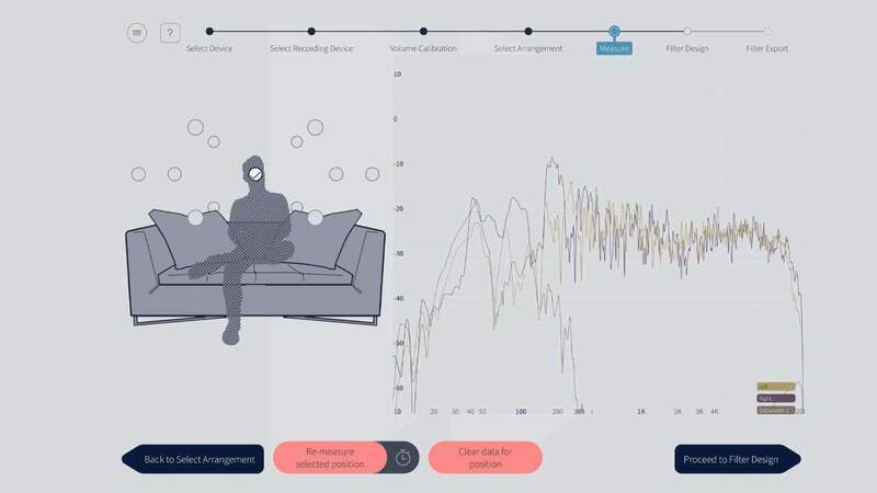

..... nello specifico io per esempio faccio riferimento a Dirac Live che reputo il piú evoluto e performante perché oltre che "lavorare" sui livelli delle singole Frequenze (sommatoria delle Emissioni primarie del diffusore con i Modi di Risonanza propri di tutti gli ambienti) opera in modo molto raffinato, ricorrendo ad evoluti e potenti algoritmi, anche sulle Risposte di Impulso e sulle connesse Distorsioni Temporali legate ai diversi centri di emissione dei distinti drivers che compongono gli altoparlanti.
Dirac-Live-audio-lovers-key-benifits_05.thumb.jpg.adf9428c8bb85643a28f9878c889534b.jpg
Premessa fondamentale comunque é quella che prima ancora di pensare e operare con una Digital Correction ambientale, é fondamentale e irrinunciabile partire con il piede giusto curando con prove e ottimizzazioni la certosina e corretta collocazione dei diffusori e secondo (ma assolutamente non meno importante) il corretto allestimento dell'ambiente di ascolto.
Diversamente a un pasticcio iniziale si puó solo aggiungere una inascoltabile ..........catastrofe.

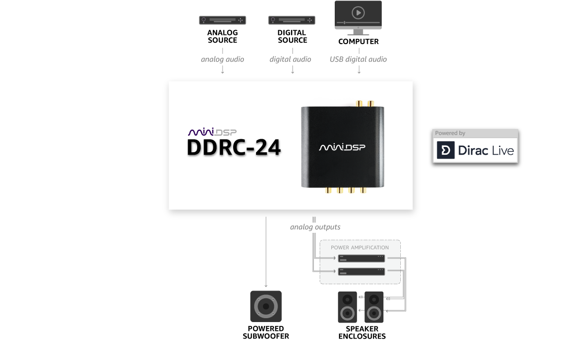

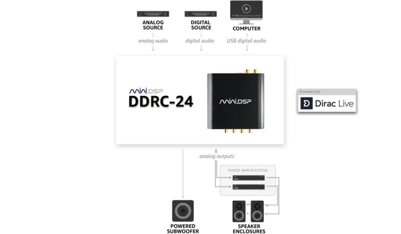

O compri un amplificatore che integra direttamente il Dirac Live (NAD, Arcam, Rotel, Bryston, Marantz etc.), o acquisti un Processore harware tipo il MiniDSP DDRC-24 che lo integra (pratico ma vá messo in conto la doppia conversione A/D e D/A) oppure e meglio ancora, compri una licenza Dirac Processor Stereo, fai le necessarie analisi ambientali (con l'ausilio degli appositi  Microfoni di misura) e una volta ottenuto il Filtro di Correzione e/o Convoluzione  (ampiamente modificabile secondo le proprie preferenze), si puó integrare in un Music Player (di quelli seri peró !!) come ad esempio ROON, HQPlayer o AUDIRVANA Studio che personalmente uso e preferisco.
E da quel momento in poi tutto ció che verrá riprodotto tramite il Media Player (in Real-Time e in modo assolutamente trasparente alle operazioni di riproduzione) sará fatto e avverrá tenendo conto di tutto il set di correzioni operate precedentemente nel dominio delle Frequenze e nel Dominio del Tempo con l'analisi ambientale.
