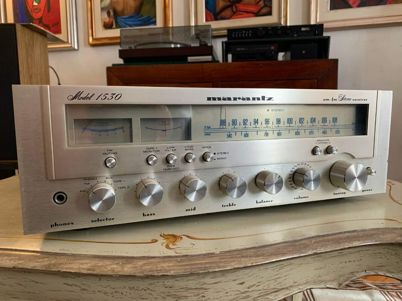

max56 Inviato 14 Agosto 2023 Condividi Inviato 14 Agosto 2023 me l ha prestato un amico ieri , è praticamente intonso , bello mi sembra bello , non avevo mai sentito questa serie , ricordavo la serie che come primi due numeri aveva 22.... qualcuno lo conosce ? come va ? è un apparecchio enctry level o un sintoampli che devo insistere con il mio amico che me lo venda ? grazie Link al commento https://melius.club/topic/15803-marantz-1530-sintoampli-vintage/ Condividi su altri siti Altre opzioni di condivisione...
madero Inviato 14 Agosto 2023 Condividi Inviato 14 Agosto 2023 Bello è bello, per un apparecchio con 40 e passa anni di vita alle spalle è importante sapere in che condizioni è giunto fino a noi. Ascoltalo per un po' senza preconcetti a confronto con l'amplificatore che usi di solito. Per me generalmente si arriva abbastanza vicino al titolare ma questi apparecchi vincono soprattutto per il look Link al commento https://melius.club/topic/15803-marantz-1530-sintoampli-vintage/#findComment-925869 Condividi su altri siti Altre opzioni di condivisione...
captainsensible Inviato 14 Agosto 2023 Condividi Inviato 14 Agosto 2023 È un buon apparecchio. Quella serie è meno valutata della 22, ed ovviamente made in Japan. Se ti piace come va ed il prezzo è ragionevole puoi prenderlo. E' un apparecchio del 1978-79. CS Link al commento https://melius.club/topic/15803-marantz-1530-sintoampli-vintage/#findComment-925978 Condividi su altri siti Altre opzioni di condivisione...
max56 Inviato 14 Agosto 2023 Autore Condividi Inviato 14 Agosto 2023 @madero so per certo che è unico proprietario ed usato poco ( che forse può essere anche un male .....più che un bene) di sicuro il look è molto bello @captainsensible e si è un pò meno bello della serie 22 , però è come nuovo ( almeno esternamente ) quale sarebbe la sua valutazione ? Link al commento https://melius.club/topic/15803-marantz-1530-sintoampli-vintage/#findComment-925987 Condividi su altri siti Altre opzioni di condivisione...
captainsensible Inviato 14 Agosto 2023 Condividi Inviato 14 Agosto 2023 @max56 non ho idea perché il mercato è ormai fuori controllo. Io non lo pagherei più di 150 euro. CS Link al commento https://melius.club/topic/15803-marantz-1530-sintoampli-vintage/#findComment-925991 Condividi su altri siti Altre opzioni di condivisione...

max56 Inviato 14 Agosto 2023 Autore Condividi Inviato 14 Agosto 2023 purtroppo il 1530 sembra fare le bizze... l ho attaccato alle casse e al lettore CD collegato su aux , acceso il 1530 a volume zero e controlli idem , ha cominciato a schioppettare , dai rumori tipo scrtch , a piccole botte , a un pò più forti , e tutto a volume zero .... ho spento il tutto , staccato la spina e....torna al proprietario . peccato perchè un pò mi piaceva Link al commento https://melius.club/topic/15803-marantz-1530-sintoampli-vintage/#findComment-926335 Condividi su altri siti Altre opzioni di condivisione...
Moderatori paolosances Inviato 14 Agosto 2023 Moderatori Condividi Inviato 14 Agosto 2023 @max56 da'uno sguardo all'integrita' della spina e del cavo d'alimentazione,non tralasciando il fusibile e porta fusibile. Ho avuto un problema simile con il Marantz Thirty, la causa era un falso contatto sul porta fusibile. 1 Link al commento https://melius.club/topic/15803-marantz-1530-sintoampli-vintage/#findComment-926365 Condividi su altri siti Altre opzioni di condivisione...

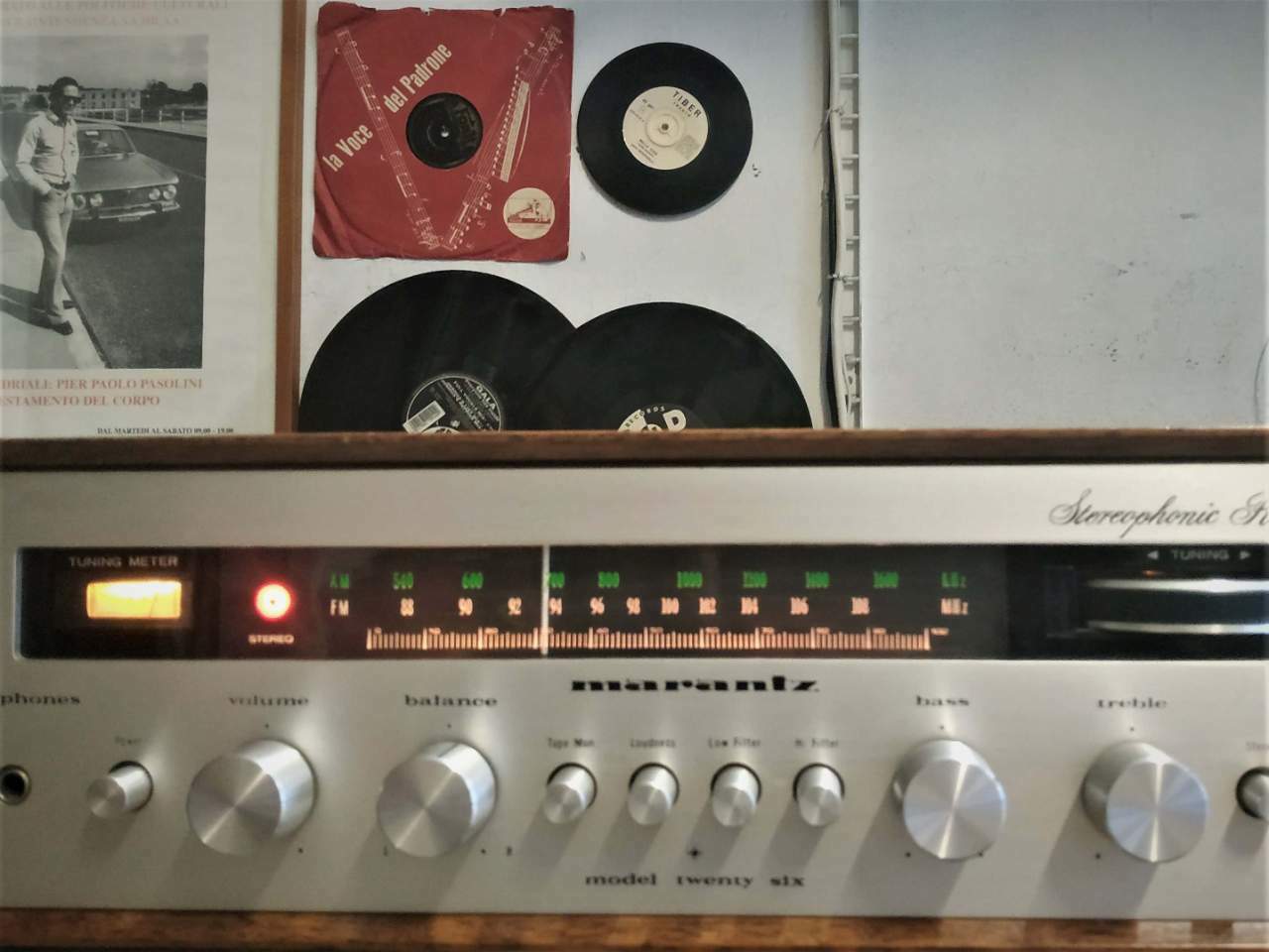

claudiofera Inviato 14 Agosto 2023 Condividi Inviato 14 Agosto 2023 Questo se l'apparecchio si spegne/riaccende battendolo leggermente: con un 20qualche cosa il problema era un portafusibile lasco.Altrimenti ,se il receiver rimane acceso stabilmente ma l'audio scoppietta : allora è più probabile che sia l'effetto popcorn.Questo carinissimo Twenty six, invece aveva un canale sotto-alimentato.. Link al commento https://melius.club/topic/15803-marantz-1530-sintoampli-vintage/#findComment-926377 Condividi su altri siti Altre opzioni di condivisione...
