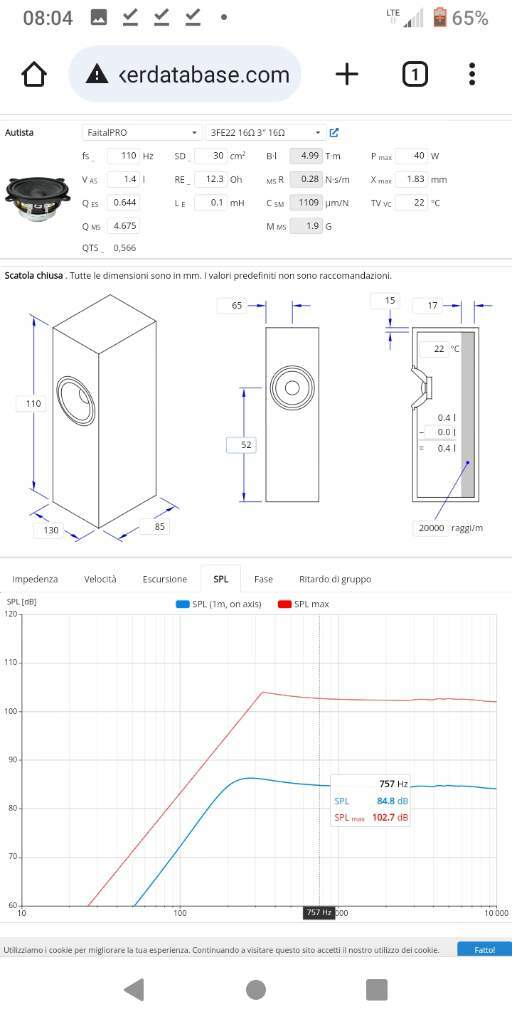

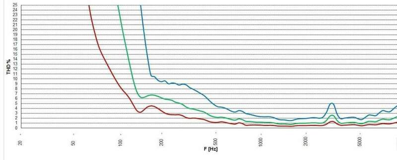

Sarebbe bello aver comparazioni con medio conosciuti ma non è semplice. Allego foto, la linea rossa è la misura di dibirama di distorsione sui 90db, che potrebbe essere la distorsione sui 96db con due woofer e sui 102db con 4 woofer.
Potrebbe essere veramente interessante in base al costo.
Nulla di pretenzioso ma in base al costo se i calcoli sono giusti non dovrebbe essere male con il giusto taglio, un 250 275hz.
Ciò che mi preoccupa è lo sound stage e le cancellazioni per effetto pettine se esistono, a che distanze.
Varie simulazioni portano la sensibilità 85 88db, che con 4 sembra essere 97 100db. Pilotati con un sano e correntoso classe AB degli anni che furono.

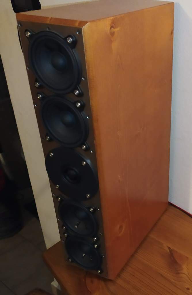

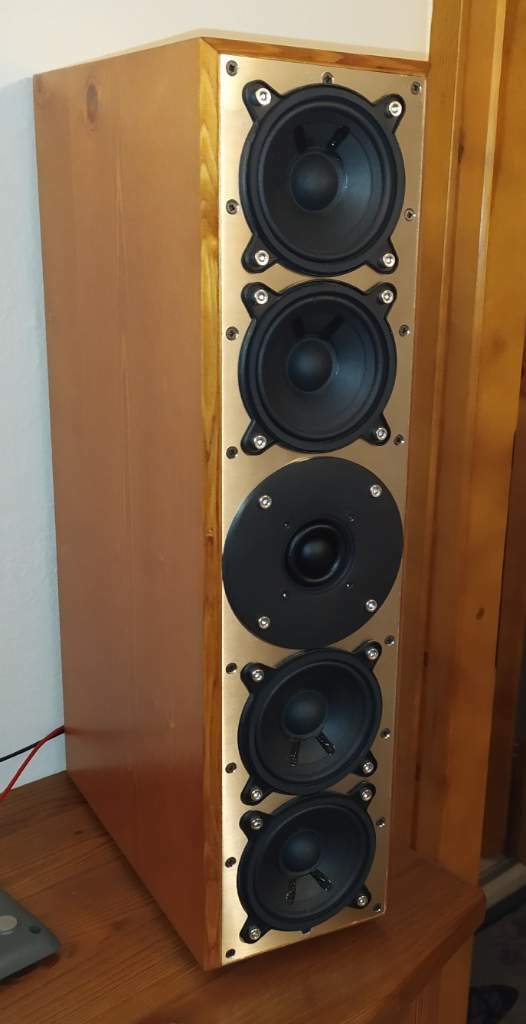

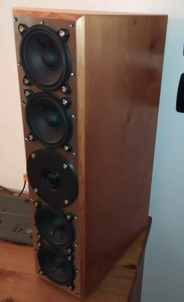

L'idea di Agosto 2023 è stata completata nel dicembre 2023.
L'idea economica p stata rispettata per un 3 impianto in taverna con un utilizzo che negli ultimi mesi si può definire di qualche volta all'anno per diverse ore. Disponendo di altri due impianti importanti e le feste altrove, l'utilizzo è molto basso. Poco importa.
Soddisfatto moltissimo del risultato, ho optato per un filtro semplice per avere pochi elementi nel percorso  12db/ottava ad incrocio sui 3300hz con il medio. Discesa in bass reflex accordato sui 100hz misura circa in ambiente meno 3 db sui 80hz ma ho applicato un taglia basso dall'amplificatore sui 100hz a favore del sub

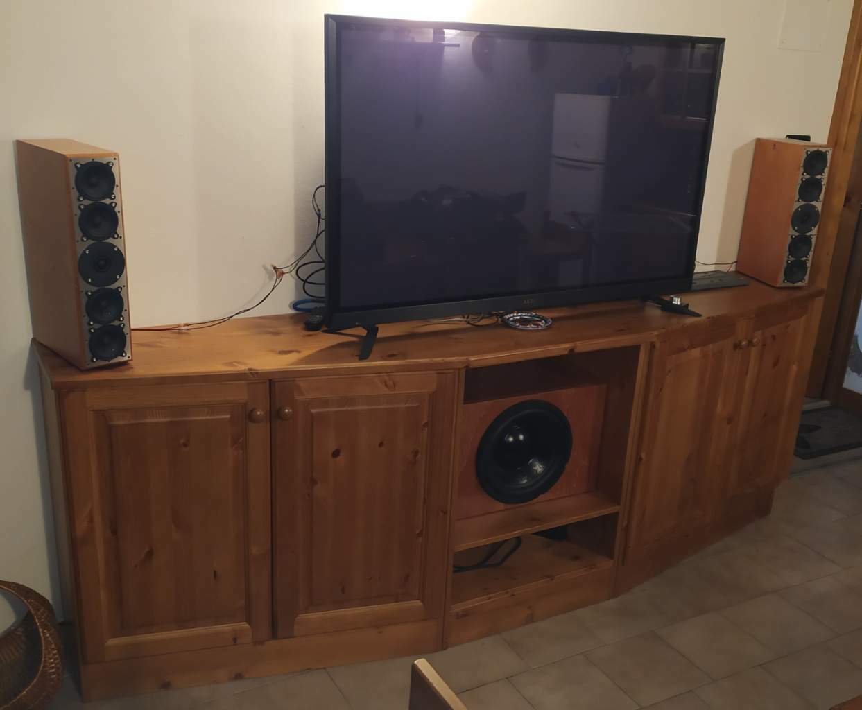

segnale, l'impianto a livello amplificazione/dac/cavi potenza è ancora da ultimare ( si vede in foto un pò di casino dietro il tv e collegamenti promiscui che di norma non giustifico; ma non manca molto)
Il suono è molto buono ed appagante, velocissimo e la cassa risulta sensibilissima. Amplificato con un buon correntoso AB da 70watt anni 90' il tutto risulta agile e molto dispersivo. Volevo usarli come medio, ma per il momento va bene così, più avanti fornirò la parte bassa che ora è rilegata ad un woofer faital pro 12rs1066.
Il tweeter che parte lineare dai 4200hz circa è un Seas 22tf https://www.dibirama.it/altoparlanti-hi-fi/tweeter/tweeter-a-cupola-3-4/seas-22tff-detail.html.
Condensatori Mundorf Sgoil nel tweeter, e Supreme oli nel medio.
Il diffusore così messo non ha nulla che da invidiare a medi anche dal costo di oltre 200 euro di varie marche ma la velocità è impressionante! La timbrica, reattività la dispersione premiano moltissimo questo progetto.

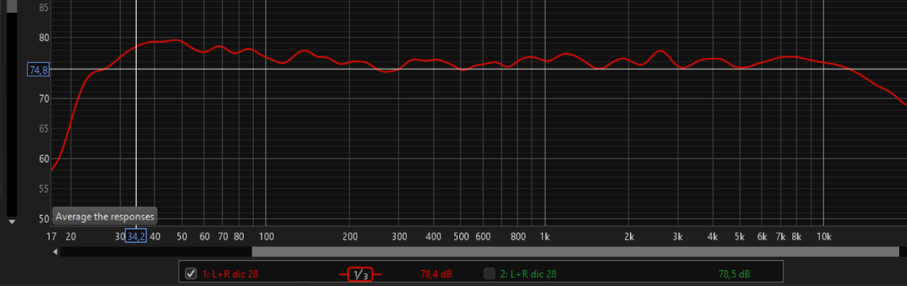

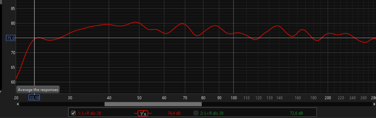

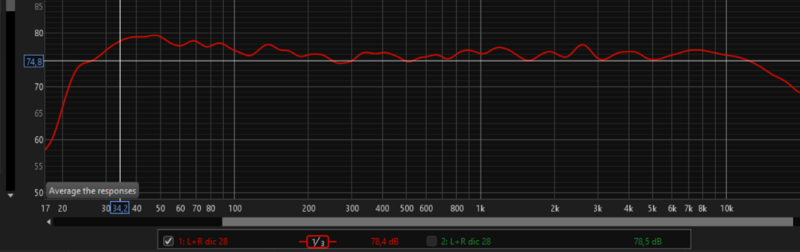

Ho usato una leggera equalizzazione anche per supportare il subwoofer. Giusto visto che vanno di moda mettere pure le misure; sono approssimative a diffusori non orientati. Devo ancora finire delle cosette e per via del microfono sono davanti al punto di ascolto di circa mezzo metro. Ma da un'idea.
Consiglio vivamente come idea ciò. Dovrò provare e misurare con 8 faital pro per cassa, ciò dovrebbe dare un ottima idea del risultato di un array da 16 pezzi per cassa. Così si arriverebbe a la superficie radiante di un 30cm lineare fino ai 80hz ma da tagliare sempre in incrocio sui 100hz a favore di due sub. In questo caso si avrebbe 122db di tenuta circa alla massima potenza.
Nel mio impianto ho limitato la potenza a 110db dei medio alti misurati (dovrebbe assestarsi sui 112/116db massimi) invece il sub tenendo 2000 watt lavorerà libero visto che il finale non ci arriva nemmeno lontanamente.
Per un uso di qualche volta all'anno è una cosa fantastica. Sono sfumature di differenza rispetto livelli ben più alti.
Visto il suono in cassa chiusa e la mancata voglia e possibilità di dare dei bassi seri per restare nel compatto sono passato quasi subito al reflex. Anche impostando un tagli sui 200 o 250hz dei medi la cosa non risultava molto buona ed il suono pulito, aver raccordato la scatola di prova sui 100hz ha permesso di limare escursioni ricavando qualità.
Come già detto se in scatola chiusa un accordo sui 300hz ma anche più in su è l'ideale.
Per un due vie di medio alta qualità risulta fantastico.
