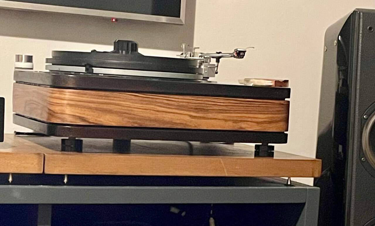

Base in multi strato di betulla da 4 cm (puoi rifinirla come vuoi) appoggiata su un foglio di neoprene da 1 centimetro di spessore. Soluzione anche  esteticamente valida. Io l’ho fatta per il mio brinkmann e funziona egregiamente, anche se io ho un rack dedicato. Ritengo che anche nel tuo caso possa apportare benefici ad un costo veramente contenuto.

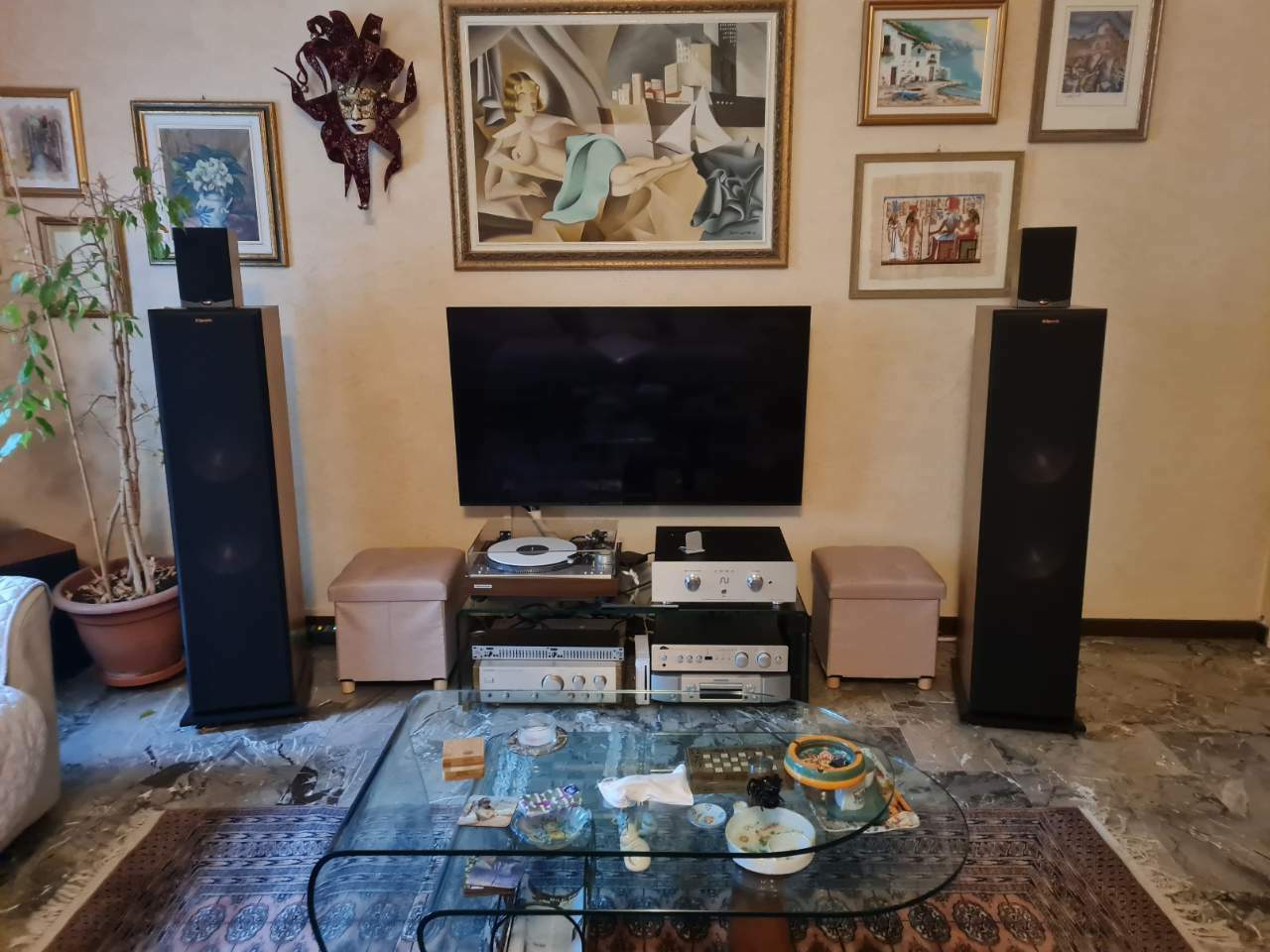

@Gaetanoalberto il tavolo mi sembra quello di Pietro Chiesa fatto da Fontana, stai attento con le lastre di marmo perché è vetro temperato e rischi che letteralmente ti esploda come è successo a un mio amico con un soprammobile particolarmente pesante.
Se io fossi in te considererei l'acquisto di un gira con telaio flottante (Linn LP12, Gyro SE)  dovunque lo metti suona in maniera totalmente identica anche se i puristi di diranno che ci vuole il tavolino in  pietra estratta dalla grotta delle vergini giapponesi.

@Melandri Il giradischi in oggetto risale al 1976 ed avrei volentieri acquistato il linn sondec se me lo fossi potuto permettere mentre l'orbe credo che non fosse ancora nato. il mio PL 530 l'ho regalato e sono passato al digitale che risolve tutti i problemi di feedback e scriccchiolii

@Lucasan certo che no; figurati che il mio Brinkmann pesa più di 25 kg…ma non credo, a meno di sbagliarmi, che sia una regola universale quella di avere una base che pesi il doppio del gira. La base dovrebbe servire a smorzare le vibrazioni trasmesse al gira, quindi più importante, secondo me, la sua composizione/struttura che il peso
Credo invece lo sia , una massa doppia del peso di ciò che si utilizza lo “isola” dall’ambiente . Vale sia per i giradischi che per i diffusori o altro ..poi ovviamente non è detto che ciò porti sempre a vantaggi sonori . Certo che far “vibrare” la base del giradischi , la vedo dura che possa portare vantaggi .
Certamente si possono utilizzare anche altre strade , le molle ad aria ( Moss) ad esempio  ecc
Complimenti per il tuo gira , davvero ottimo .
