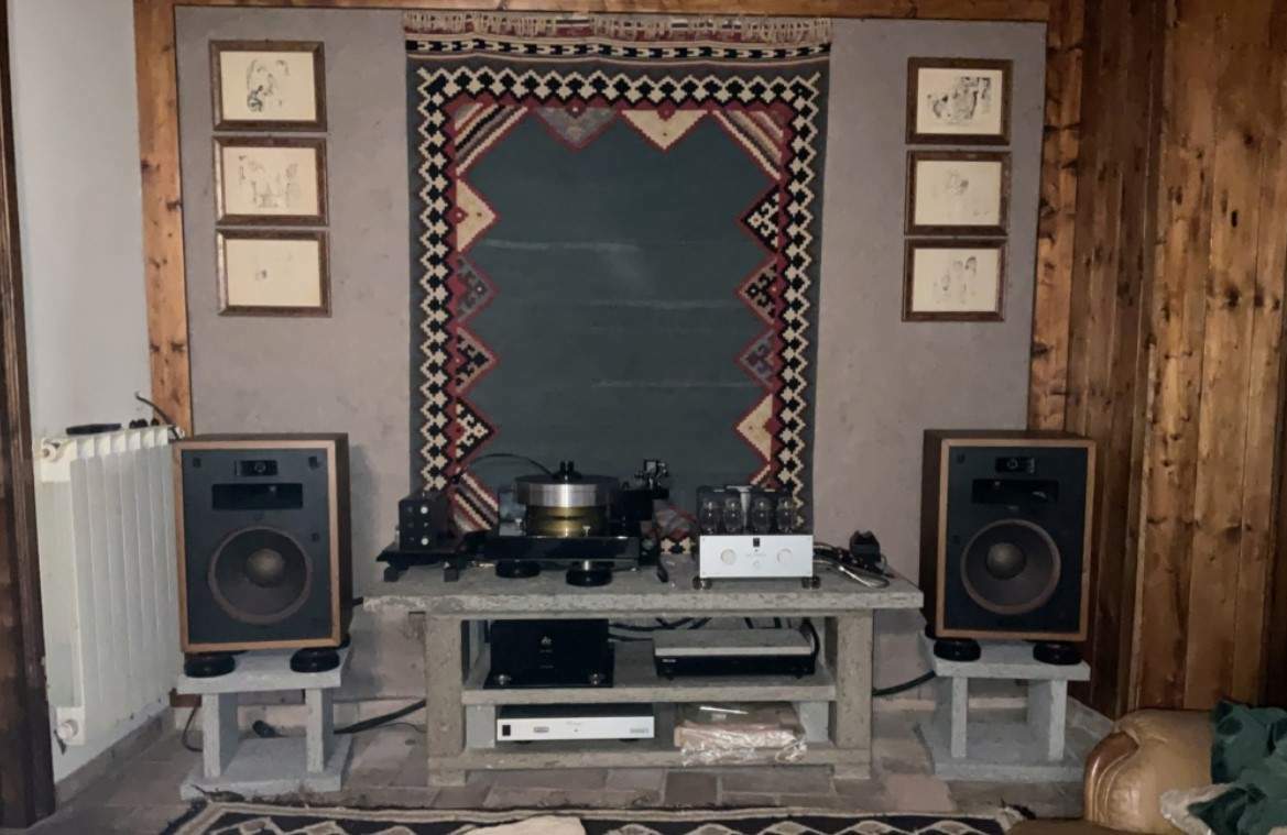

Lucasan Inviato 19 Agosto 2023 Condividi Inviato 19 Agosto 2023 1 ora fa, alexpass ha scritto: quindi più importante, secondo me, la sua composizione/struttura che il peso Lo credevo anch’io , ma da un po’ di anni mi sono organizzato con un porta elettroniche molto pesante … è più semplice di quanto non si creda e funziona con tutto . Link al commento https://melius.club/topic/15862-giradischi-quale-base-di-appoggio/page/3/#findComment-931034 Condividi su altri siti Altre opzioni di condivisione...

Lucasan Inviato 19 Agosto 2023 Condividi Inviato 19 Agosto 2023 1 ora fa, Berico ha scritto: il mio pesa oltre 100 kg, non c’è nulla da fare Il mio giradischi pesa 65 kg ed il mio portaelettroniche circa 350 kg . Davvero , è fatto di pietra . Assemblato sul posto . Link al commento https://melius.club/topic/15862-giradischi-quale-base-di-appoggio/page/3/#findComment-931115 Condividi su altri siti Altre opzioni di condivisione...

Berico Inviato 19 Agosto 2023 Condividi Inviato 19 Agosto 2023 @Lucasan il mio l’ho fatto funzionare come una trave reticolare con un pizzico di compressione, tutti incastri. Perché hai usato la pietra? Link al commento https://melius.club/topic/15862-giradischi-quale-base-di-appoggio/page/3/#findComment-931117 Condividi su altri siti Altre opzioni di condivisione...
Lucasan Inviato 19 Agosto 2023 Condividi Inviato 19 Agosto 2023 14 minuti fa, Suonatore ha scritto: li sopra, il planar 3 andava veramente bene! Non ne dubito ! Ma hai provato ah appoggiarlo su una base che pesasse almeno il doppio ? ti assicuro che se utilizzassi quel supporto x il Rega sul mio portaelettroniche o non lo utilizzassi sarebbe la medesima cosa . Ho già fatto decine di prove con ampli giradischi preamplificatori , lettori cd ecc . Link al commento https://melius.club/topic/15862-giradischi-quale-base-di-appoggio/page/3/#findComment-931119 Condividi su altri siti Altre opzioni di condivisione...
Lucasan Inviato 19 Agosto 2023 Condividi Inviato 19 Agosto 2023 28 minuti fa, Berico ha scritto: Perché hai usato la pietra? Perché facilmente riesci a raggiungere una notevole massa e la flessibilità è praticamente zero , prima avevo provato con una tavola di massello di Rovere spessa 5 cm su alzate di muratura fatte ad hoc , ma con il tempo un po’ fletteva . La Pietra Serena o il peperino invece sono ottimi . diciamo che ho scopiazzato Verdier che utilizzava anche la pietra come base x i suoi giradischi . Link al commento https://melius.club/topic/15862-giradischi-quale-base-di-appoggio/page/3/#findComment-931120 Condividi su altri siti Altre opzioni di condivisione...

Lucasan Inviato 19 Agosto 2023 Condividi Inviato 19 Agosto 2023 @Berico Ma che gira Hai ? Dove lo appoggi ? 100 kg sono tanti ! Link al commento https://melius.club/topic/15862-giradischi-quale-base-di-appoggio/page/3/#findComment-931126 Condividi su altri siti Altre opzioni di condivisione...

Berico Inviato 19 Agosto 2023 Condividi Inviato 19 Agosto 2023 @Lucasan il mobile intero porta elettroniche pesa oltre 100 kg, ho un gyrodec e un lenco modificato, quello in foto. Link al commento https://melius.club/topic/15862-giradischi-quale-base-di-appoggio/page/3/#findComment-931130 Condividi su altri siti Altre opzioni di condivisione...
