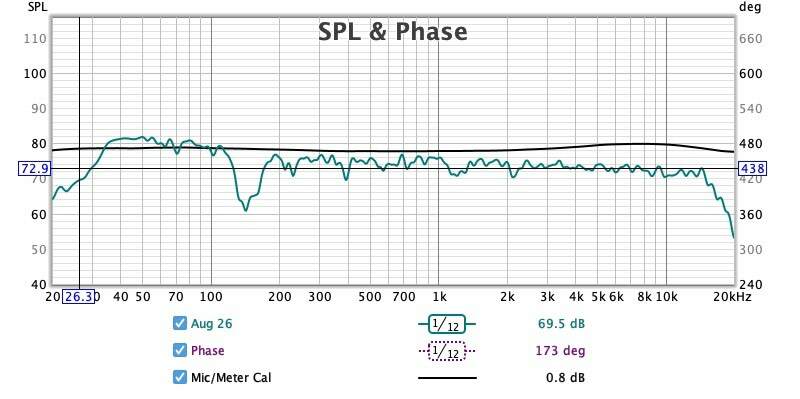

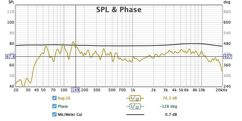

Guardate il caso della rif postata da @gianventu a pag17: il suono migliore, ottenuto con DIRAC, era quello che alle misure presentava una voragine a 150Hz ....  oibò ....
Cosī però forzi la realtà per sostenere la tua tesi.
Riposto i due grafici.
Il primo è la misurazione senza intervento del DRC, il secondo con DRC. E' del tutto evidente che. al di là di quella depressione intorno ai 150 hz, la rif sia molto piû lineare, tranne per un +4db fino ai 100hz ("consigliato" dal sw). Lo stesso grafico, con uno smoothing psicoacustico, riduce a un -3/-4db quel buco.
Del tutto evidente (primo grafico) quanto sia più "tormentata" la RIF senza intervento del DRC.
L'intervento del Dirac poi non si limita a linearizzare, ma mette in fase anche i due canali, migliorando in modo evidente centralità e focalizzazione, e questo non lo vedi dalla semplice RIF postata.

Ho postato quelle misurazioni solo perché, da un punto di vista tecnico, ero curioso di capire il motivo di quel buco creato dall'intervento del DRC.
Ma non vedi la abissale differenza tra le due risposte? Non vedi la sparizione di tutti i muggiti? La risalita della gamma media? La mostruosa differenza sulla reattività e velocità delle variazioni dinamiche? Quel buchetto occupa meno due terzi di ottava ed è mostrato a dodicesimi, l'udito se lo sente lo sente come piccolissima variazione. Infatti visualizzato in psicoscustica quasi si riempie rendendo la risposta, pur considerandolo, entro +o- un paio di db dalla targhet in quel punto ed entro circa +o- un db nel resto. Un risultato che la maggior parte degli impianti non può nemmeno permettersi di sognare.
A mio parere c'è qualche asimmetria che compensa il buco, poi dirac simmetrizza i due canali e lo crea.  Posta i singoli canali. Se sono piatti dipende da quello. Mostrali anche singoli senza correzione.
