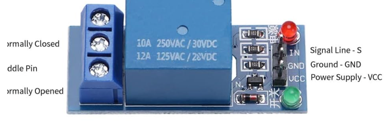

Ho una schedina per l'audio esterno della tv e l'idea sarebbe quella di accenderla e spegnerla (cioè dare corrente e toglierla al suo alimentatore) dall'Usb della tv, che si accende e spegne in automatico insieme alla tv.
Ho comprato questi relé
https://www.amazon.it/dp/B09Q5XNFVK?psc=1&ref=ppx_yo2ov_dt_b_product_details
funzionano collegando la gnd e la 5v della usb, il rele scatta quando  S entra in contatto con la gnd (nel mio caso sempre appena la tv si accende e il relè è alimentato, avendo ponticellato S e gnd)
a vuoto funziona, con il carico (230v...1A al massimo) dopo un po il contatto rimane sempre chiuso e ciao
temo di averne già bruciati due
...dove sbaglio?

@newton ma sei sicuro che S non vada collegato al power supply invece del GND come stai facendo te ?
Ed ovviamente il carico andrebbe collegato ai contatti del relè che sono aperti senza alimentazione.
Io farei come come sopra.

Allora ho risolto e al momento funziona:
S è collegato a gnd con una resistenza di 10k e il relè chiude e apre quando accendo e spengo la tv.
Invece di controllare la 230v AC gli faccio controllare la 16,5v DC che va alla scheda, il consumo non è molto e il relè non si blocca.
L'alimentatore a vuoto consuma pochi mA...pace
