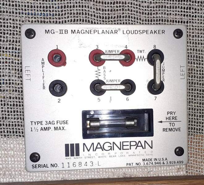

Buongiorno a tutti,per puro caso sono venuto a conoscenza della vendita di questi diffusori in un negozio della mia zona,qualcuno ha notizie di questi diffusori ipotizzo anni 80',il negoziante più di tanto non ne sapeva,sapete darmi qualche indicazione? A primo avviso sembrano ben tenute, ma sono ferme da parecchio tempo,il negoziante ha detto che funzionano,però so' che questi diffusori con gli anni hanno problemi....questa è l'unica foto che sono riuscito a fare,erano dietro a diversa "rumenta"....
Saluti
Andrea

@niar67 L'unica è ascoltarle. Con il tempo a volte le spire di rame o alluminio si scollano dal milar. Bisogna ascoltare a volume piuttosto alto con brani che abbiano tutte le frequenze. Se il milar è scollato dovresti sentire dei ronzii o spernacchiamenti. Poi bisogna vedere quanto chiede...
https://melius.club/topic/15876-magneplanar-mg-ll-b/#findComment-931707
Ho avuto le mg ii prima serie (quelle del link postato sopra) che sono dei pezzi di ferro : ho sudato parecchio per farle suonare a dovere. Le "B" dovrebbero essere un po' più facili da pilotare.
Come ti è stato detto da @Severus69 vanno provate accuratamente, eventuali riparazioni/reincollaggi non sono alla portata di tutti.
https://melius.club/topic/15876-magneplanar-mg-ll-b/#findComment-931761

Le ho prese una decina di anni fa allo stesso prezzo, dopo qualche giorno un diffusore ha cominciato a gracchiare. Tolto il telo ho notato che il filo di alluminio si staccava dal foglio di Kevlar ed era crepato il piú punti.
Per fortuna era ancora disponibile il kit di riparazione: con filo, colla e piastre di connessione, forniti dalla Magnepan USA in pochi giorni, tanta pazienza e mal di schiena le ho rimesse a nuovo (ma non lo rifarei!) e me le sono godute per un paio d'anni.
L'ampli era un Luxman L11 (2x 160W a 8 Ohm).
