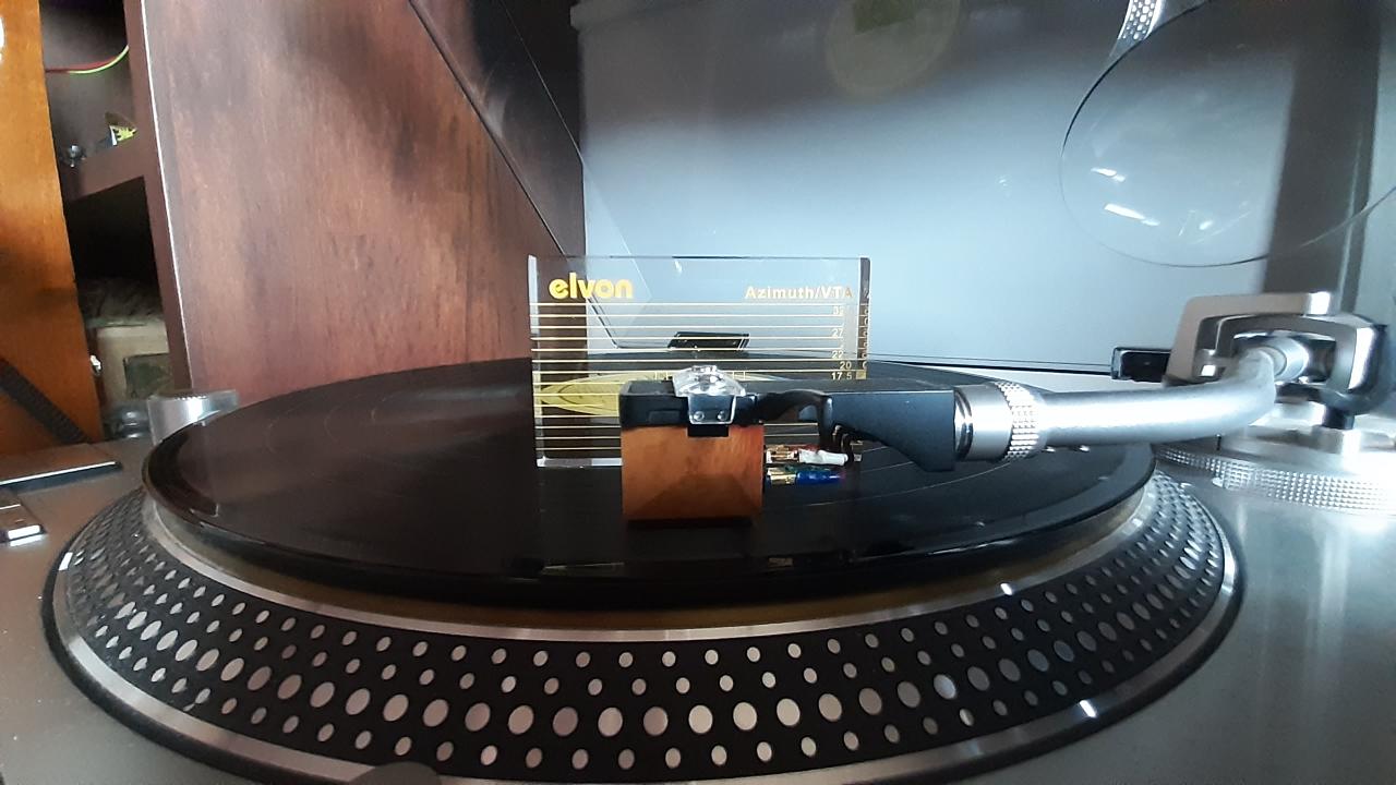

pass Inviato 28 Aprile 2021 Condividi Inviato 28 Aprile 2021 Io trovo molto utile questo aggeggio Pochi euro dai cinesi su ebay, mi pare Link al commento https://melius.club/topic/1592-due-accessori-per-giradischi/#findComment-61186 Condividi su altri siti Altre opzioni di condivisione...
pass Inviato 28 Aprile 2021 Condividi Inviato 28 Aprile 2021 La benz in foto, ad esempio, non ha alcuna protezione allo stilo, renderebbe impossibile usare una bolla Link al commento https://melius.club/topic/1592-due-accessori-per-giradischi/#findComment-61189 Condividi su altri siti Altre opzioni di condivisione...
