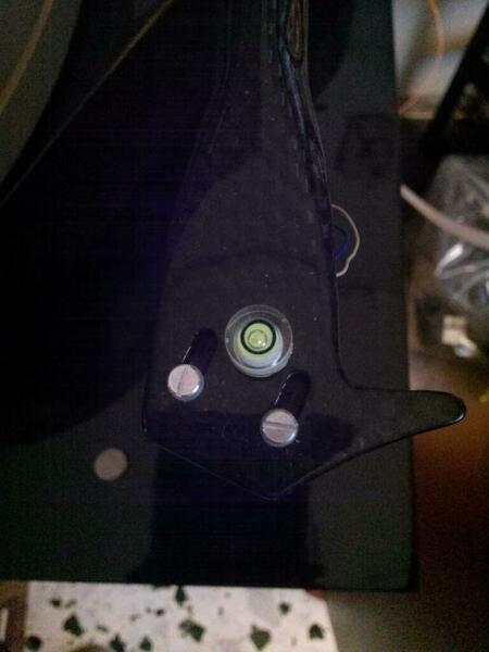

cactus_atomo Inviato 30 Aprile 2021 Condividi Inviato 30 Aprile 2021 Una altra soluzione sono le bolle di livello piccole e leggerissime per uso forografico Link al commento https://melius.club/topic/1592-due-accessori-per-giradischi/page/2/#findComment-64540 Condividi su altri siti Altre opzioni di condivisione...
barfab1 Inviato 1 Maggio 2021 Condividi Inviato 1 Maggio 2021 @cactus_atomo Questa si che pesa poco😉😆 Link al commento https://melius.club/topic/1592-due-accessori-per-giradischi/page/2/#findComment-65809 Condividi su altri siti Altre opzioni di condivisione...
maxbara Inviato 1 Maggio 2021 Condividi Inviato 1 Maggio 2021 Si, ed ha la precisione di un cecchino monco e cieco che ha mangiato la bagnacauda ed ha lo squaraus... 😂😂 Link al commento https://melius.club/topic/1592-due-accessori-per-giradischi/page/2/#findComment-65990 Condividi su altri siti Altre opzioni di condivisione...
