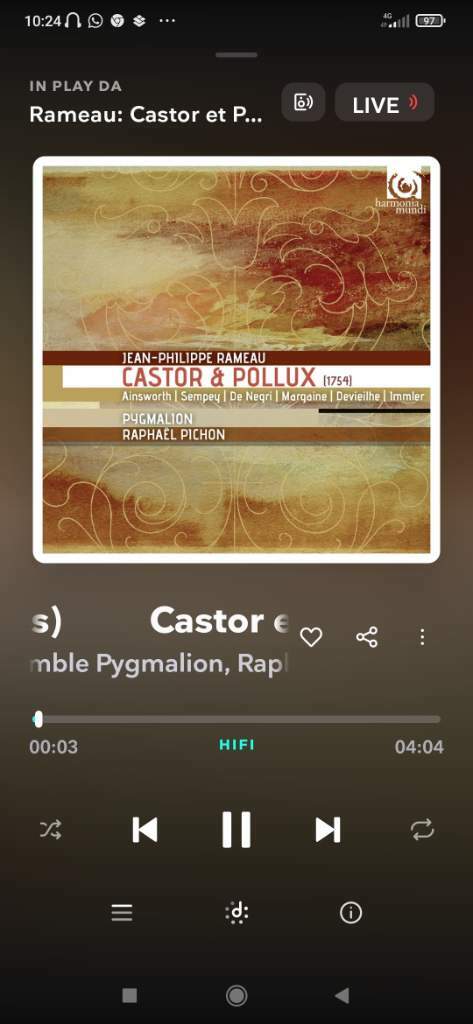

https://melius.club/topic/15928-gamma-bassa-il-minimo-sindacale/page/13/#findComment-936464
ilmisuratore
46 minuti fa, Max440 ha scritto:
Eh no, l'organo non vale: l'ho già detto il perchè.
E l'orchestra non scende sotto i 30 Hz ...
Mi sa che vivete in una realtà "virtuale".
Buttiamo allora tutto ciò che sta sotto i 50 hertz
Non ascoltiamo musica d'organo, non ascoltiamo il pianoforte [visto che scende fino a 27,5 hertz]
Non ascoltiamo le informazioni a bassa frequenza relative all'ambienza dei locali
L'alta fedeltà inizia da 50 hertz in poi
Sta di fatto che se al mio sistema applico un passa-alto a 50 hertz lo sento come un anatra zoppa
https://melius.club/topic/15928-gamma-bassa-il-minimo-sindacale/page/13/#findComment-936470
