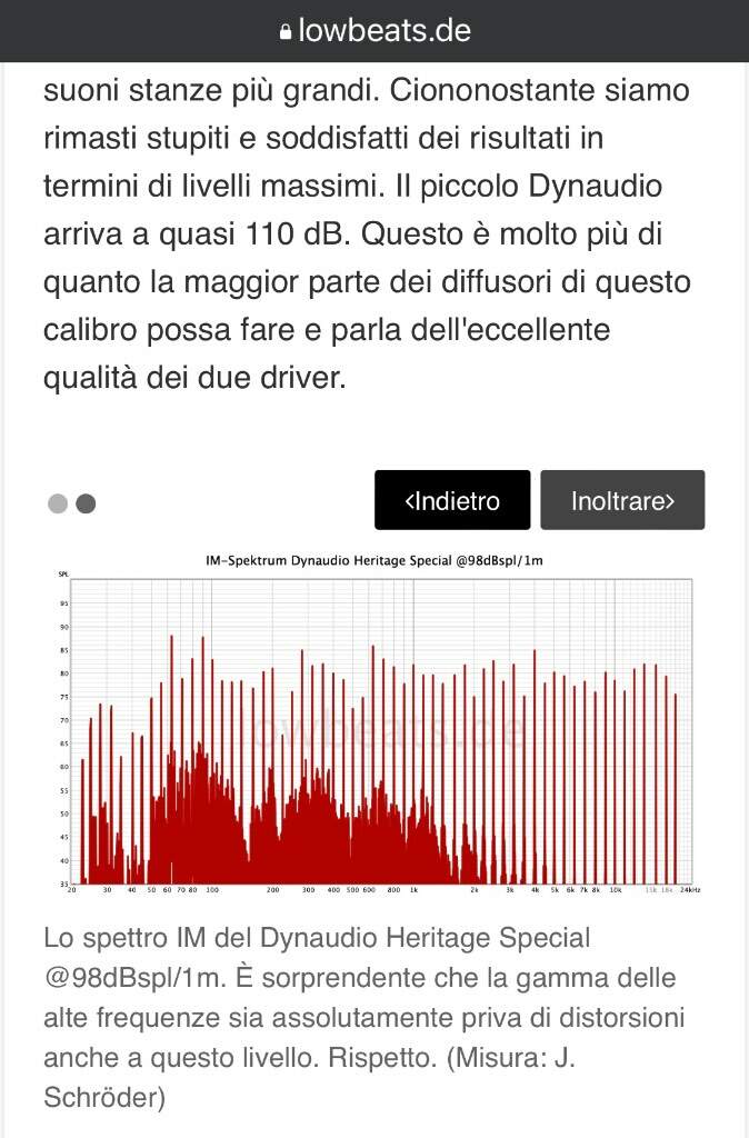

3 ore fa, giaietto ha scritto:
@ne Con le mie Dynaudio i 40 hz in ambiente ci sono se lascio i condotti reflex aperti. Però ci sono anche i 50 a +10 dB. Con i condotti chiusi arrivo flat a poco meno
Il tuo ambiente c'è tutta questa differenza tra reflex e cassa chiusa?

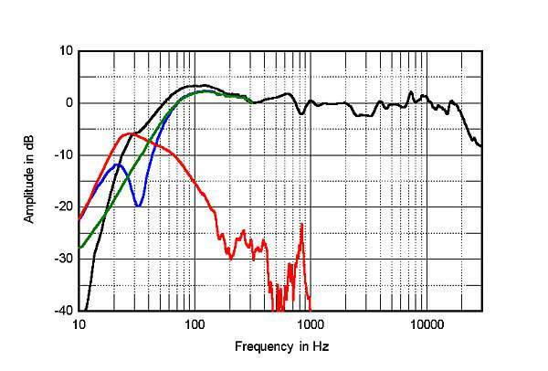

L'accordo è poco sopra i 35 hz ...
Il fatto che tutti abbiano preferito il reflex nonostante il picco è interessante e conferma la mia idea che il suono anche in basso sia più complesso da giudicare e non basta equalizzare
https://www.stereophile.com/content/dynaudio-contour-20-loudspeaker-measurements
https://melius.club/topic/15928-gamma-bassa-il-minimo-sindacale/page/36/#findComment-940951
Da notare il passa alto molto "morbido" che permette di sentire anche frequenza molto basse perché presenti sia pure sotto di alcuni db.
Ad esempio i 30 sono sotto di 10 db e i 40 di 8 db
Altro suono risulterebbe magari da 40 hz a memo 3 db ma i 30 a meno 20...
https://melius.club/topic/15928-gamma-bassa-il-minimo-sindacale/page/36/#findComment-940960
Solo ad un occhio inesperto. Senza infatti ha scritto che il basso sparisce e 10 db in più sono pochi db oltre il necessario per sentire una gamma bassa decente da un piccolo diffusore che comunque scende relativamente poco almeno a quella misura ed emette scarsa pressione, inoltre a quella misura spara pure la gamma media. Senza il picco si trova una radiolina. Hai visto dove si trova la ottava 500/1000 hz. Guarda i bassi e vedi che sono 5 db, il giusto necessario. Vedrai che se tratta la sala e fa sparire quel medio il discorso potrebbe cambiare. Adesso strilla.
