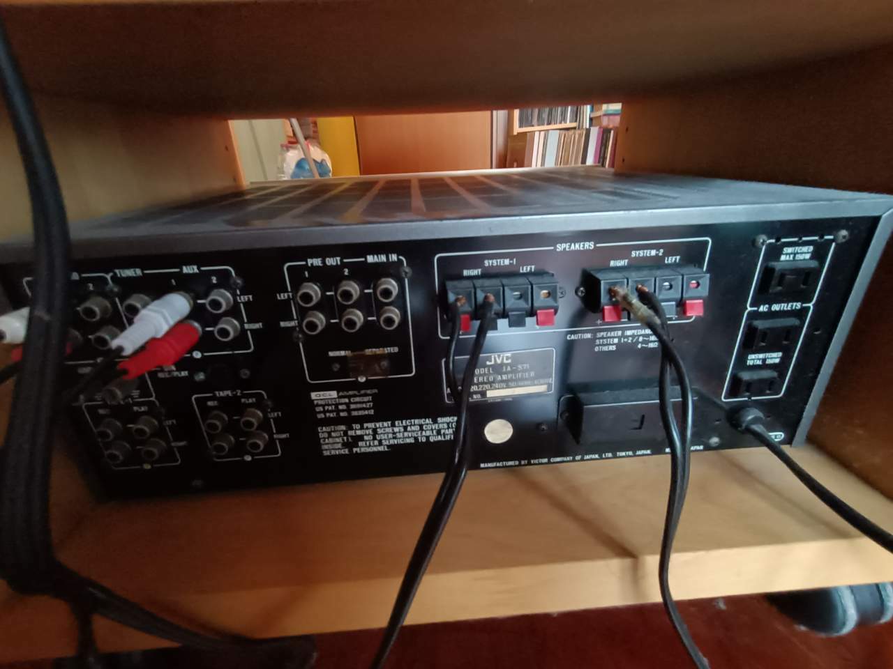

Robbie Inviato 25 Agosto 2023 Condividi Inviato 25 Agosto 2023 Il tuo integrato ha il pre-out. Io prenderei lo Yamaha, anche solo come utilizzo in biamplificazione (se le casse attuali non lo consentono, magari lo consentiranno le casse future). Link al commento https://melius.club/topic/15936-opinioni-su-questi-componenti/page/3/#findComment-936455 Condividi su altri siti Altre opzioni di condivisione...

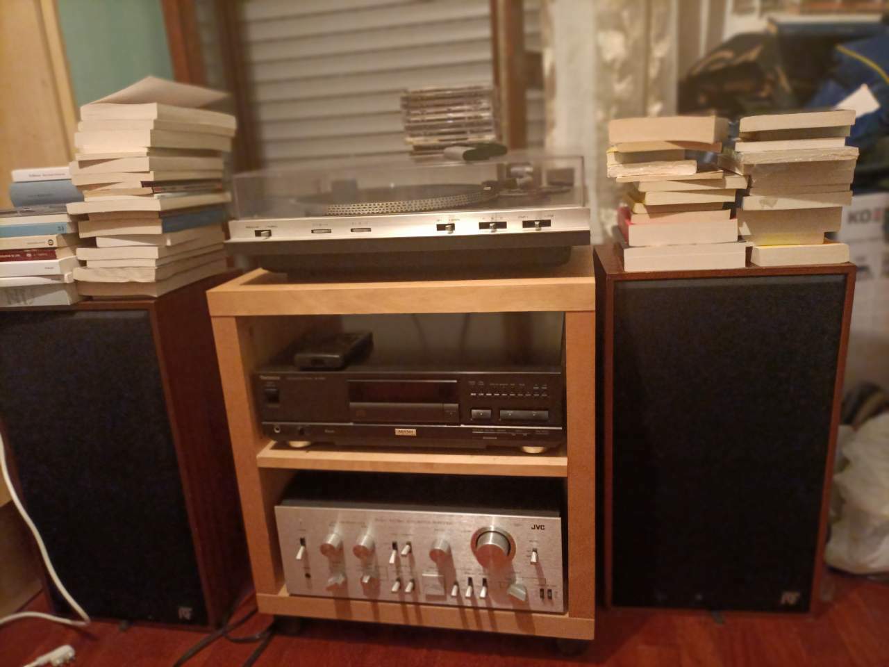

orfeo73 Inviato 25 Agosto 2023 Autore Condividi Inviato 25 Agosto 2023 @Robbie @Robbie possiedo delle rcf senza pretese, che siano B40( o BR🤔)? Ma devo dire che non suonano male... Attualmente la mia situazione logistica🤔 non consente velleità audiofile... Non ho capito il mio JVC che funzione avrebbe... Diventerebbe un pre? Non capisco, ma più che altro non ci capisco nulla... Link al commento https://melius.club/topic/15936-opinioni-su-questi-componenti/page/3/#findComment-936943 Condividi su altri siti Altre opzioni di condivisione...
orfeo73 Inviato 25 Agosto 2023 Autore Condividi Inviato 25 Agosto 2023 @claudiofera delle rcf senza pretese, Br40, credo... Andrebbero sollevate ed io le uso come casse da pavimento🙂😖... @Tronio mi costerebbe meno... Link al commento https://melius.club/topic/15936-opinioni-su-questi-componenti/page/3/#findComment-936945 Condividi su altri siti Altre opzioni di condivisione...
Tronio Inviato 25 Agosto 2023 Condividi Inviato 25 Agosto 2023 2 minuti fa, orfeo73 ha scritto: mi costerebbe meno Allora se funziona prendilo. Link al commento https://melius.club/topic/15936-opinioni-su-questi-componenti/page/3/#findComment-936953 Condividi su altri siti Altre opzioni di condivisione...
claudiofera Inviato 25 Agosto 2023 Condividi Inviato 25 Agosto 2023 Sì,il tuo integrato dovrebbe avere nel retro due ponticelli .Uniscono la parte pre a quella finale.Togli i cavallotti,e dove c'è scritto pre out collegherai un normale cavo di segnale, l'altro capo arriverà agli ingressi del finale.La manopola del volume sul JVC regolerà il volume dello Yamaha.Le RCF sono così-così. Link al commento https://melius.club/topic/15936-opinioni-su-questi-componenti/page/3/#findComment-936994 Condividi su altri siti Altre opzioni di condivisione...
orfeo73 Inviato 25 Agosto 2023 Autore Condividi Inviato 25 Agosto 2023 @claudiofera meglio usare il mio bestione o comprare quel pre Marantz? Se faccio questa roba migliori, al di là delle BR 40? Link al commento https://melius.club/topic/15936-opinioni-su-questi-componenti/page/3/#findComment-937015 Condividi su altri siti Altre opzioni di condivisione...
Robbie Inviato 25 Agosto 2023 Condividi Inviato 25 Agosto 2023 Tieni il bestione, accatta lo Yamaha e il marantz lo damo ar gatto. Ho avuto le br40, più che buone per età e classe di prezzo attuale. Link al commento https://melius.club/topic/15936-opinioni-su-questi-componenti/page/3/#findComment-937033 Condividi su altri siti Altre opzioni di condivisione...
cactus_atomo Inviato 25 Agosto 2023 Condividi Inviato 25 Agosto 2023 @orfeo73 conosco le tue rcf, classico bookshelf del period0m3 vie efficienza media, alte non esuberanti medio basso vigotoso. prima di dfare acquisi cerca di focalizzare su cosa desideri ottenere, meglio è generico, quello che lo è per te potrebbe non esserlo per me. se vuoi più spl e più corpo prendi lo yamaha ma non credo che viste le caratteristiche del diffusore faresti un salto in avanti notevole, la èotenza dell'amplificazione attuale è adeguata ai tuoi diffusori Link al commento https://melius.club/topic/15936-opinioni-su-questi-componenti/page/3/#findComment-937042 Condividi su altri siti Altre opzioni di condivisione...
claudiofera Inviato 25 Agosto 2023 Condividi Inviato 25 Agosto 2023 se ho capito bene,i prezzi richiesti sono bassini...se ho capito bene,avresti maggior miglioramento disponendo a modino le rcf.. in ultimo............ quel finale ti permetterebbe di pilotare meglio altri eventuali diffusori Link al commento https://melius.club/topic/15936-opinioni-su-questi-componenti/page/3/#findComment-937052 Condividi su altri siti Altre opzioni di condivisione...
orfeo73 Inviato 25 Agosto 2023 Autore Condividi Inviato 25 Agosto 2023 Diciamo che attualmente non avendo uno spazio dedicato ogni velleità audiofile diventa superflua Link al commento https://melius.club/topic/15936-opinioni-su-questi-componenti/page/3/#findComment-937210 Condividi su altri siti Altre opzioni di condivisione...
